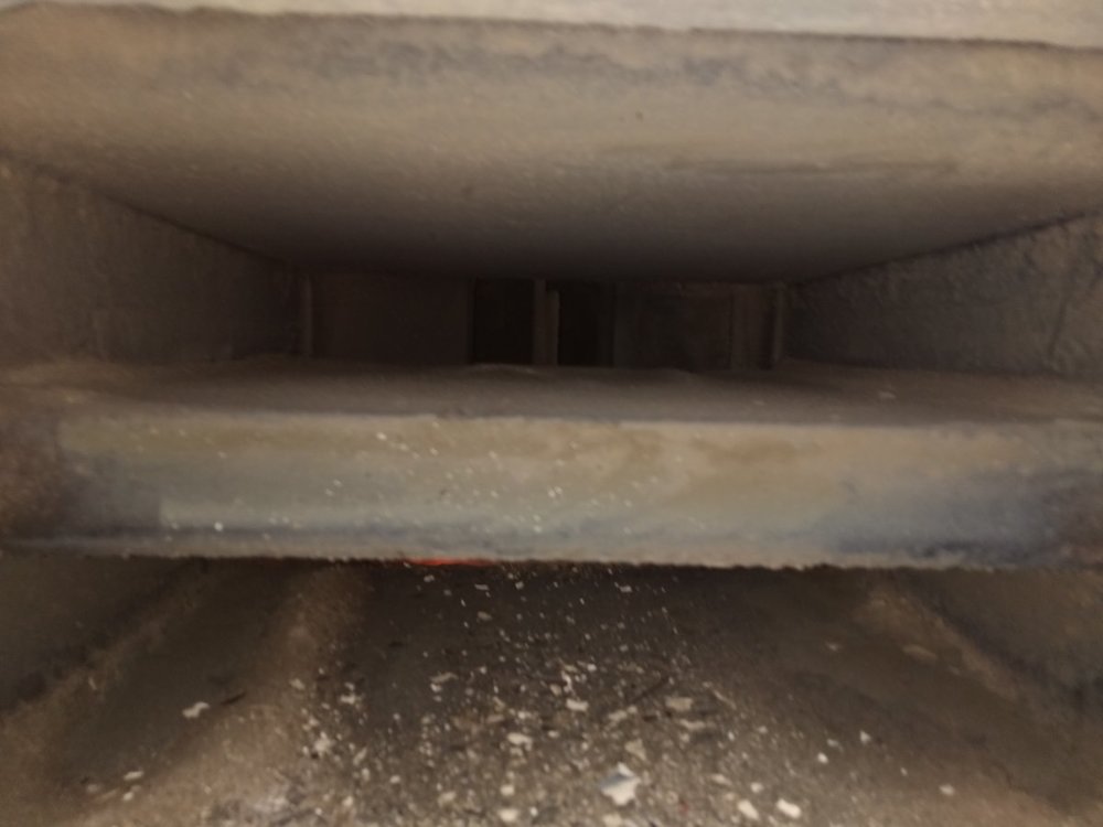

W tych drzwiczkach na samej górze zastałem to.
A jednak jest szyber a sprzedający mówił,że go nie ma.
To drzwiczek dymu nie wciąga,wciąga tam gdzie zasówka czopucha.

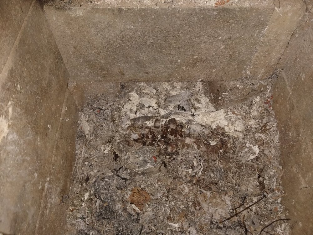

Wczoraj zajżałem do wyczystki.
W wyczystce było dużo popiołu,troche sadzy i jak patrzyłem lusterkiem to było dobrze  widać niebo.

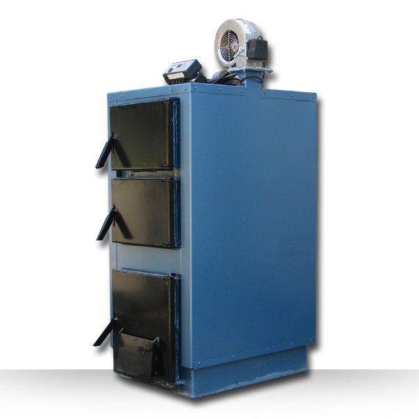

Pytanie - tak wygląda z zew ?
Edytowane przez mikkei
Ja widzę dwa problemy.
Brak ruchomego rusztu, możliwość zapopielania się, przez co zmniejsza się przepływ PP przez palący się opał, który powoli zaczyna wygasać.
Jak rusztujesz pogrzebaczem, poprawia się ciąg??
Natomiast drugi problemem, może być ten szamot, na całej długości i wysokości komory załadunkowej.
-Ogranicza odbiór ciepła z komory.         załadowczej
- Przyspiesza zgazowanie i rozpalenie,  całego wsadu, przez co w komorze, po kilku godzinach, zostaje sam koks( o ile jest to mocny węgiel) który potrzebuje dużego przepływu PP. Inaczej zaczyna gasnać.
Dobrze było by wiedzieć co ogrzewasz tym kotłem? Czy poprzedni właściciel celowo dodał szamot, by zmniejszyć moc kotła, czy chciał zrobić z niego, rasowego dolniaka.
Zanim zaczniesz ingerencje w kocioł, zmień trochę proporcje. Mniej węgla, więcej drewna, robiąc "kanapkę" derwno, wegiel, drewno. Powinno byc lepiej. Być może, będzie na tyle dobrze, że nie będziesz musiał nic kombinować ;)
