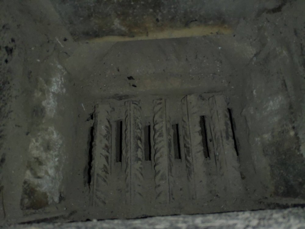

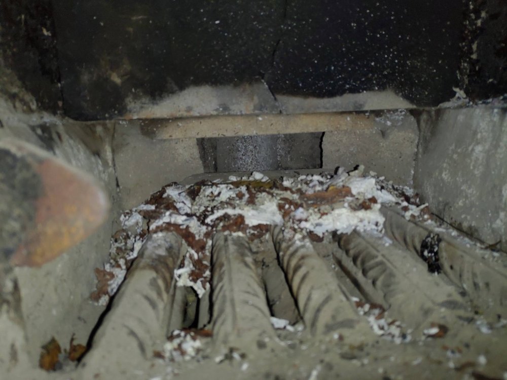

Drewno i pochodne drewna.
Użyj zwykłych cegieł szamotowych.
Postaw je (prawie) pionowo, jedna warstwa i masz 230 mm wysokości.
Więcej problemów zapewne sprawi, dobranie odpowiedniej  wielkości i wysokości otworu palnika.
Ten rusz także by należało częściowo zasłonić.
Ruszt jest zasłonięty.

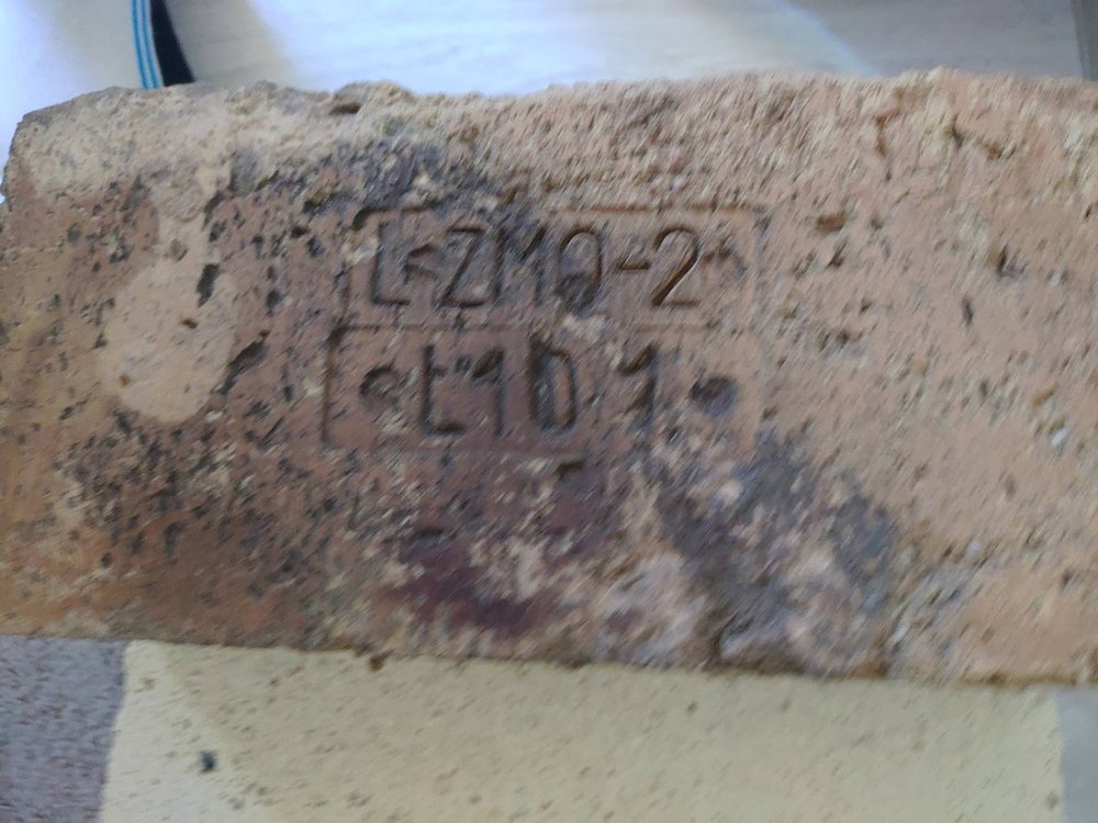

Wie ktoś może co to są za cegły?
LZMO to chyba jakaś była upadła firma produkująca cegły.
