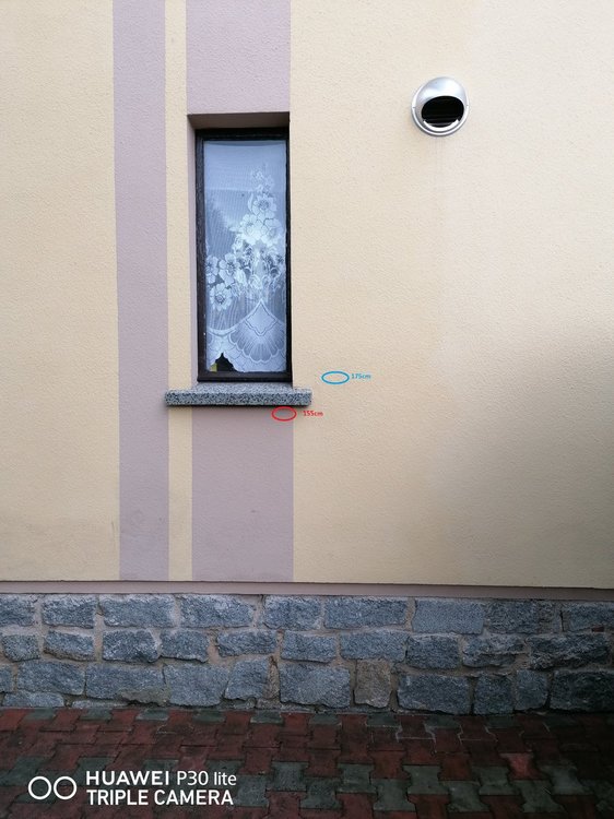

Na zewnątrz po północnej stronie chcę zamontować czujnik temperatury zewnętrznej od Defro. Mam dwie opcje:
1. Czujnik chce zamontować pod parapetem(wys. około 155cm)- czerwone kółko. Parapet wystaje około 6cm.
2. Instalator nie polecał tego miejsca ze względu na mogące wystąpić zakłócenia w pomiarze właśnie przez parapet i poleca miejsce gdzie kółko niebieskie(wys.około 170cm).
Jak radzicie żeby było najlepiej?

Lepiej, by na ten czujnik nie padało, bo zarośnie lodem.
No więc będzie ok pod tym parapetem? Czy faktycznie może to negatywnie wpływać? Jak to wygląda u Was w praktyce?

W praktyce to mam zamontowane  na ~2 metrach od gruntu w zacienionym i zadaszonym miejscu na północnej elewacji.
Czyli dobrze mieć zadaszenie bo warunki atmosferyczne śnieg, mocne opady deszczu będą negatywnie wpływać na czujnik..
Nie wiem czy montować pod parapetem, czy może wyżej i zrobić jakiś daszek z blachy? Jak radzicie?
To jest okno "fix" (nieotwierane) ? To daj  na górnej szpalecie.
koło okna będzie ze dwa stopnie przekłamania .
2-2,5m na gruntem i min 1m od okna takie są zasady montażu czujnika temp zewnętrznej, czujnik musi być odporny na warunki atmosferyczne więc wytrzyma nawet gradobicie.

Można skalibrować. Po za tym  to nie apteka. Podkreślam: pod warunkiem, że to okno fix i szpalety ocieplone.
Tam ocieplenia nie ma. Okno jest otwieralne, ale nie mam potrzeby otwierania go, więc w sezonie mogę mieć zamknięte.
W sumie nie myślałem o tym miejscu. Czy brak ocieplenia w jakiś sposób dyskwalifikuje montaż w tym miejscu?

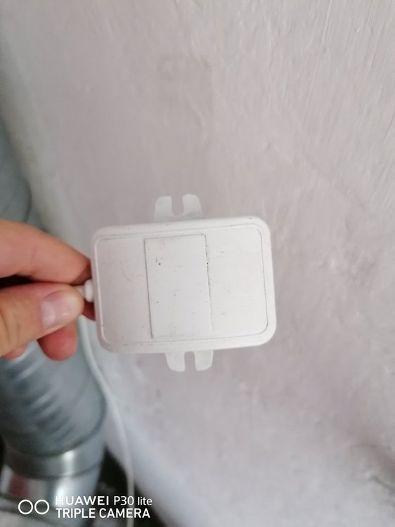

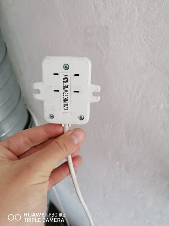

Generalnie po budowie mojego czujnika widzę że on po prostu jest montowany do ściany. Instalator nic też nie mówił o tym żeby czujnik nie był na ścianie.
Pudełko to tylko obudowa czujnika - nie mylić z samym czujnikiem. Duży wpływ ma już sama kondtrukcja i materiał wykonania tego "pudełka". Nie może być szczelne/hermetyczne, ani też zamontowane w miejscu o bezpośrednim nasłonecznieniu.  Wskazany niewielki dystans od powierzchni, ponieważ od spodu  oraz na tylnej sciance są szczeliny umożliwiajace swobodny dostęp powietrza.
Ja to pudełko dostałem w zestawie i leży sobie gdzieś  w piwnicy i ani myślę tego zakładać .
Posiadam czujnik ten ze zdjęć. Generalnie po uchwytach widać że powinien być normalnie do ściany.. Ale idąc za Waszymi radami dobrze dać mu kilka mm odstępu od ściany. Czyli po prostu nie będę dokręcać na max? Czy może jakieś inne rozwiązanie. Tak myślę żeby dostosować się do tego co pisał gmaj22 i zamontować go na górnej szpalecie tyle że ma do niej nie dolegać tylko być podwieszonym? To byłoby ok?
