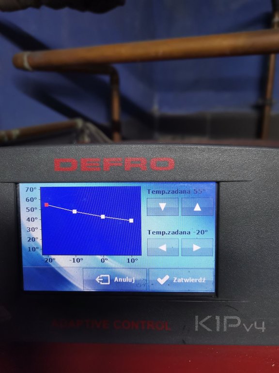

Witam mam problem z czujnikiem zewnętrznym pokazuje 0 stopni gdzie jest - 6 mierzone przy czujniku jak zasłoniłem ręka to temperatura wzrastała co zrobić aby dobrze mierzył
Jaki sterownik.?
W menu "ustawienia zaworów" opcję "kalibracja czujnika" ustawić na - 6
Czy jak temperatura spadnie do - 10 to znów będę musiał kalibrować lub jak wzrośnie np do +2
Jeśli kalibracja jest na 0 to pokazuje - 2stopnie czyli czujnik przekłamuje czy się mylę
Nie, to jest offset. Czyli stała wartość, która będzie dodawana lub odejmowana (zależy od tego jaką ustawisz).
Raczej nie, bo przesuwasz cała krzywą w dół. Bład powinien być liniowy.
W istocie nie jest to Ci do niczego potrzebne, bo krzywą grzewczą i tak ustawiasz doświadczalnie (o ile w ogóle używasz sterowania pogodowego).
36 minut temu, TOMEK12345 napisał:
Jaki sterownik.?
K1Pv4

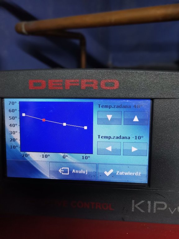

Używam i zastanawiam się jak ja ustawić to ustawienia bez kalibracji czy z kalibracją
Wszystko jedno dla ogrzewania, ale jak chcesz zobaczyć realną temperaturę na panelu - to kalibruj.
Edytowane przez HarryH
4 minuty temu, Adasko81 napisał:
K1Pv4
Teraz, Adasko81 napisał:
Czyli jak z kalibruje na 0 to pokazuje mi tem - 2 a jest - 7 i będzie się sugerował krzywą do - 2
