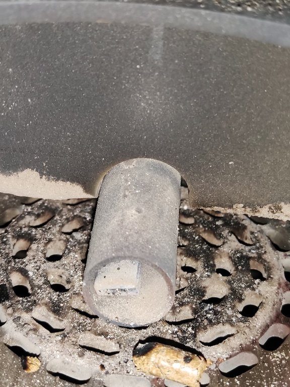

  13. Ok a zrobię to od prawej strony kotła? Tutaj mam lepszy dostęp, jest to strona gdzie jest zamontowane naczynie przeponowe w premium. Czyli robie to tak: odkręcam przewody przy płycie, odkręcam kluczem 10 rurkę i biorę się za pozycjonowanie zapalarki. Odkręcając imbus ustawiam ją tak żeby była na środku rurki. Delikatnie dokręcania imbus i montuje całość. Tak by to było?

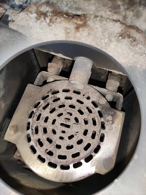

  15. Cześć wszystkim, Wczoraj poruszałem przez przypadek przeowodami od grzałki z tyłu kotła i podczas następnego rozpalania wywalił mi bezpiecznik od kotła (ten z tyłu) jak i wyłącznik nadprądowy B16. Po wymianie bezpiecznika i włączeniu B16 wszystko działa jak należy. Prośba o sprawdzenie czy ta grzałka nie jest zbytnio przy lewej krawędzi? Oraz inne pytanie, czy jak mam podawanie pelletu na -2 to jak obniże wentylatory do -2 czy to mi coś da w sensie poprawa efektywności spalania? Komora widoczna na zdjęciu jest trochę czarna. Moze mi ktoś wyjaśnić co powoduję zmiana parametru wentylatora w zakresie +/-5 ? Ostatnie pytanie, jaki termostat pokojowy polecacie do tego kotła? Najlepiej bezprzewodowy. Jeżeli go zainstaluję co musze zmienić poza wpięciem go do kotła pod styki thermostat? Jak wtedy zachowa sie kocioł grzejący co i cwu na 2 pompach pracujących równolegle (gdy jest zapotrzebowanie)? Z góry dziękuję za odpowiedź i pozdrawiam

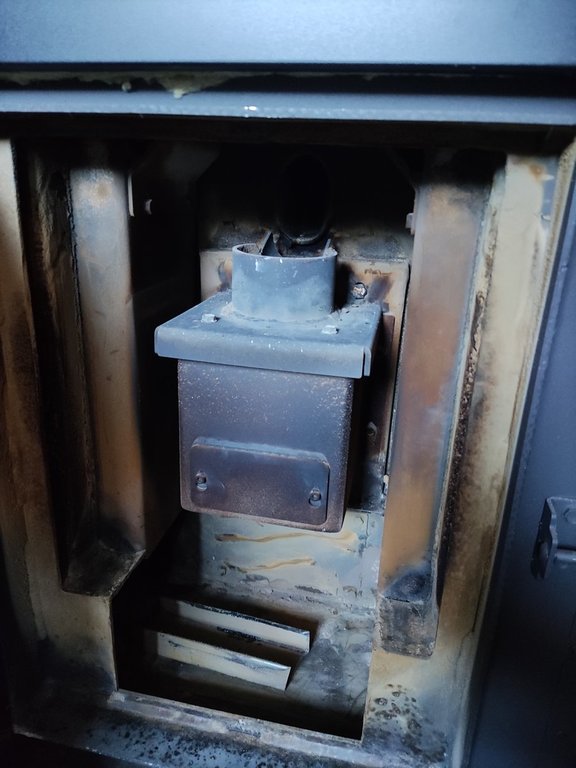

  16. @Mati5867 Co do samoczynnego czyszczenia to żeby to wyłączyć wchodzisz w Menu Systemu (PIN) -> Ustawienia Serwisowe (P50 standardowo jest na 2, można wyłączyć robiąc 0). Doczytałem to w instrukcji pobranej ze strony Ferroli. Tą informację dodali do instrukcji po jakimś czasie. Niestety dzisiaj kocioł mi wyrzucił błąd ER25 - Błąd silnika bezpieczeństwa 1. Okazało się, że silnik czyszczenia paleniska jest przeciążany, ponieważ gdy dochodzi do czyszczenia to jedna strona blachy która jeździ dotyka drugiej blachy i występuję duże tarcie a z drugiej strony jest przerwa około 1mm. Mechanizm stanął w około 70% zamykania. Co zrobiłem: zrobiłem kocioł w tryb: POZA (odblokowałem błąd, kocioł czekał na włączenie), następnie wszedłem w Menu Systemu (PIN) -> test wyjść i wyście bodajże wyjście 3. Wtedy ruszył do tyłu, otworzył się, następnie zaczął się zamykać z trudnościami ale dał radę. Tak zostawiłem i na razie pracuję bez samoczynnego czyszczenia.

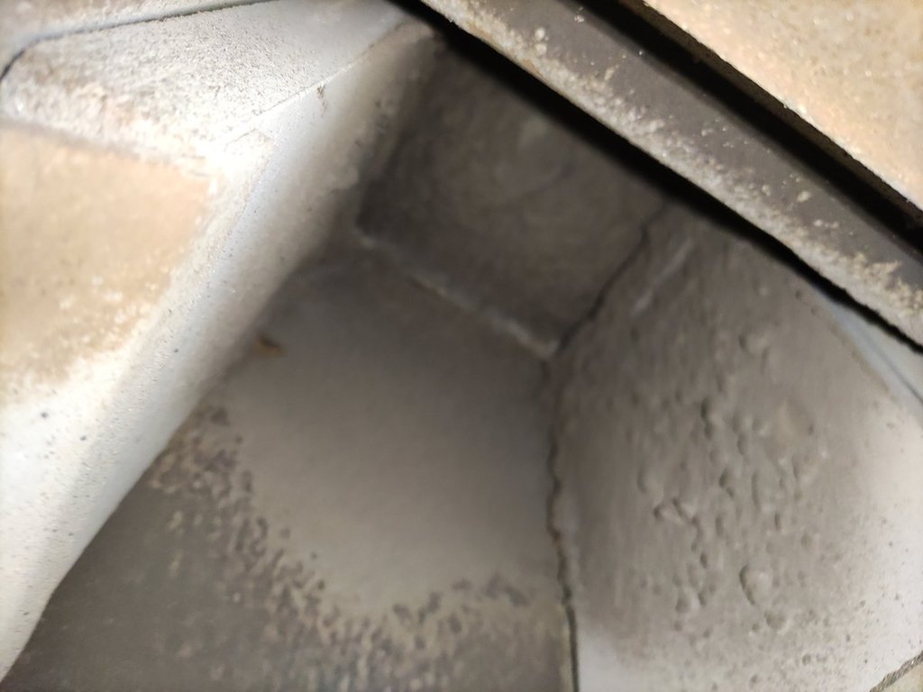

  17. Cześć, Prosze o opinie na temat komory spalania kocioł pracuje od początku października. Pellet 6mm od lokalnego dostawcy, innego pelletu ten kociol nie widział. Parametry to podawanie pelletu -1.

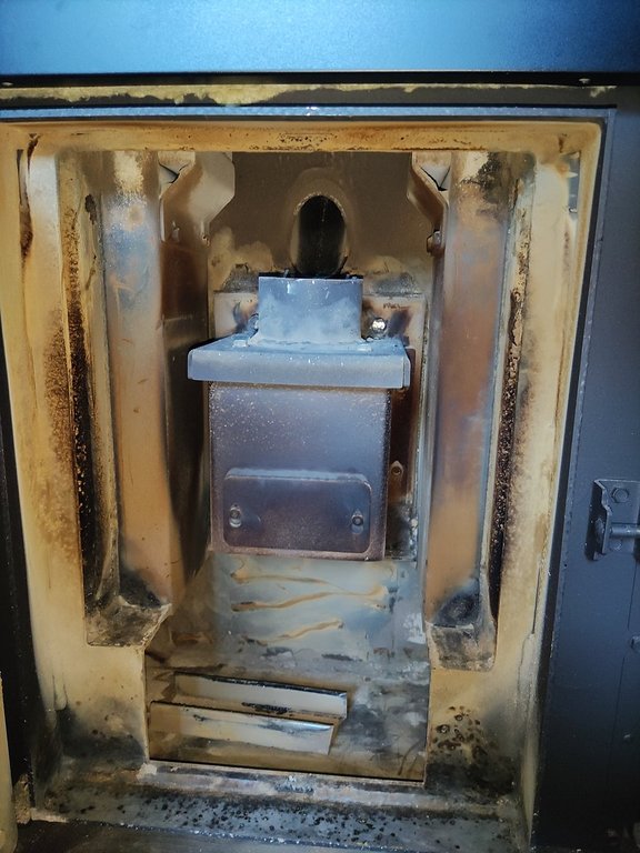

  18. A takie pytanie mam, czy macie jakąś rozpiskę za co odpowiada jakis parametr w ustawieniach? Np termostaty, te prędkości wentylatora itd. Pomiuam to co jest w instrukcji obsługi kotła.
  19. To wyłączyłeś ta opcję jakos w menu? Rozumiem ze masz wersję premium? Może sam podmuch wentylatora wystarczy by wyczyścić palnik z pozostałości.
  20. a jak by kocioł chodził 3-4 dni bez czyszczenia palnika to co? byłoby okej? gdzieś to widziałem jak to wyłączyć ale musiałbym to poszukać. Wydaje mi się, że było to w menu systemowym w kotle. Trochę obawiam się to rozkręcać bo na razie wszystko działa, rozpala się itd.
  21. Takie szybkie pytanie: Co się stanie jak wyłączę samoczynne czyszczenie? Bo mam taki problem, że podczas cyklu czyszczenia palnika mechanizm wydaje dziwne dźwięki. Z początku były to piski teraz jest coś jakby się łamało w środku może pellet, jakiś spiek albo coś w tym rodzaju. Czy kocioł będzie normalnie pracował gdy nie będzie miał automatycznego czyszczenia?
  22. U mnie są dwa białe przewody od zapalarki.
