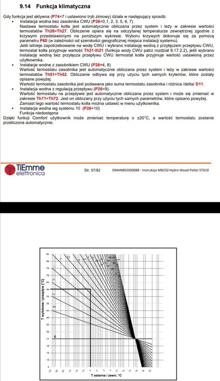

Rado widziałeś pogodowe w premium.
niestety nie :(
Ciekawe czy da radę to ogarnać. Napewno jako czujnik zewnętrzny musi być jakiś NTC.
Czytając dalej widzę że można by bufor pogodowo zrobić.
Edytowane przez pospisz
Mam bufor na pogodówce - polecam
W sumie to jest regulacja przepływu podobnie jak w duńskich kotlach NBE. Trzeba by ustawić krzywa na minimalnie więcej niż zapotrzebowanie i umieścić czujkę na wyjściu z bufora. Zaryzykował bym nawet umieścić ja na zasilaniu z kotła. Myślę że kocioł by modulował wtedy zgodnie z zapotrzebowaniem domu.

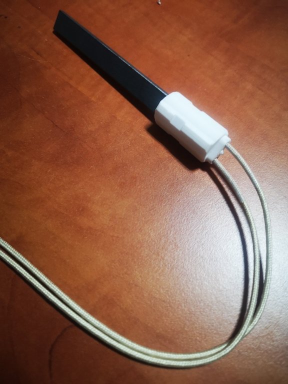

Witam panowie,
Mam problem, zostałem bez zapalarki, dom wychłodzony. Paliło bezpiecznik, wyjąłem grzałkę i okazała się być pęknięta.
Czy ktoś może doradzić jaką grzałkę mogę kupić na wczoraj żeby pasowała do Ferroli Biopellet Pro ?
Rozpal rozpałką do grilla nie siedż w zimnym. Nasyp do koszyka garść pelletu z rozpałką, jak się zacznie palić zamknij komorę i wł kocioł. Przejdz na stałą pracę bez wygaszania.
Ja swojego przerobiłem od razu na taką. Jak pogrzebiesz znajdziesz trochę wpisów...
Trochę zdolności manualno-technicznych i pożegnasz problem zapalarki raz na zawsze.
https://allegro.pl/oferta/zapalarka-pellet-grzalka-ceramiczna-grzalka-psx-1-8848522661
Edytowane przez RadoRado
Nie wiem co tam masz w instalacji. Ja u siebie zszedłem na małą moc i kocioł pyrka sobie cały czas. Opisz co tam masz, daj jakieś zdjęcie.
Masz trochę inny sterownik niż u mnie, ale jakoś coś wymyślimy. Jak masz sterowanie wygaszania kotła z termostatu?
Może koniec problemu z zapalarkami w BioPellet Premium. Nowe mają lepiej zabezpieczone zakończenie wyjścia przewodów z zapalarki. W tym miejscu następował przeskok iskry, upalanie się przewodów i były przyczyną spalenia triaka w plycie głównej.
@pospisz tak patrzę, to w razie draki ta z linku niżej powinna pasować idealnie? Przynajmniej część ceramiczna jest podobna, ale musiałbym znac wymiary tej oryginalnej z Premium...
https://allegro.pl/oferta/zapalarka-pellet-grzalka-ceramiczna-grzalka-psx-2-8847914513?reco_id=ee0114fe-55b2-11eb-aa24-000af7f5e410&sid=041047f9c36843e364ecb91b45c568a2755aa386fe7e14ee7421a14291fbf951
Chyba ten sam link wstawiałem w temacie Pro.
A to nawet nie wiedziałem, śledzę póki co ten wątek :)
Dzięki...
To idealnie! :)
Czyli co do premiuma mozna śmiało kupować grzałeczke z allegro? Warto mieć w zapasie
Na to wychodzi, że tak. Fajnie macie, ja musiałem trochę się nagimnastykować :)
