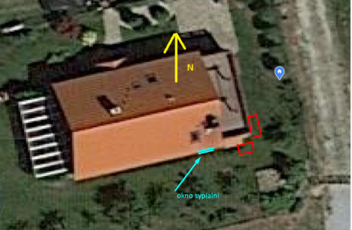

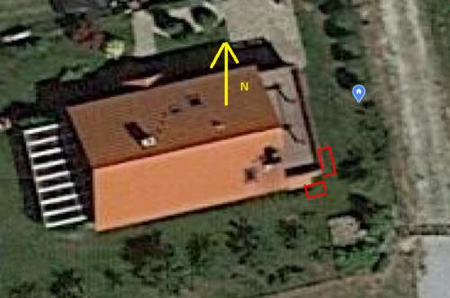

Proszę o poradę gdzie umiejscowić zewnętrzną jednostkę dla pompy ciepła; poniżej wklejam obrazek.  Zastanawiam się czy lepiej jak będzie stać od wschodu i będzie zasłonięta od częstych zachodnich wiatrów, narażona na rzadsze ale zimne wiatry ze wschodu  swoją większą powierzchnią? Czy lepiej może od południa gdzie będzie trochę miała słońca ale będzie narażona na wiatry zachodnie i wschodnie, natomiast bedzie stac krótszym bokiem do zachodu i wschodu i przy budynku więc niejako te wiatry chyba trochę będą słabsze.
Czy może nie zwracać na to uwagi i zdecydować pod kątem estetyki zagospodarowania terenu?
Postaw ją tam, gdzie nawiewa Ci najmniej śniegu, o ile w ogóle Ci nawiewa .-)
śnieg? w zimie? pod Wrocławiem? hmm... ostatni raz widziany 10 lat temu ;)
czyli rozumiem,  że kwestia kierunków świata i wiatrów nie ma większego znaczenia?
Zapodaj gruntówkę a wtedy jedyne wiatry to będą te na kanapie :)
nie mogę zapodać gruntówki ponieważ projekt został zrobiony przez Ośrodek zarządzania funduszami Europejskimi. Oni zdecydowali, że ma być taki sprzęt a nie inny. Oczywiście mógłbym się nie zgodizć ale nie dostałbym wtedy poprostu grantu. A tak mam zwrot inwestycji na poziomie 85%.
tak jeszcze teraz czytam specyfikacje tej pompy i jednostka zewnętrzna ma 69dB przy maksymalnym obciążeniu. Sypialnie mam od strony południowej i jeżeli postawię tą jednostkę zewnętrzną na ścianie południowej to od okna będzie jakieś 3-4 m. Czy to będzie słychać w nocy w sypialni?
Edytowane przez boru
Zimą raczej okna nie będziesz otwierać na noc,latem do grzania cwu możesz zrobić ekran akustyczny.
