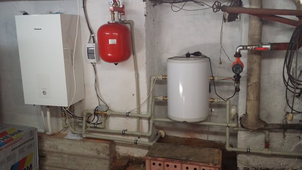

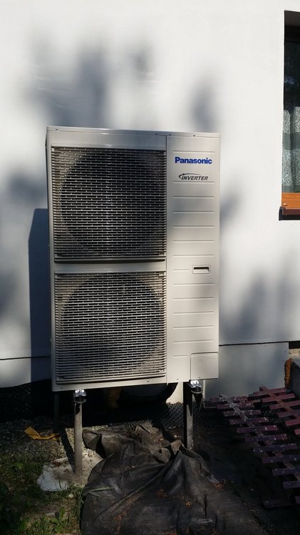

  • Pompa hula, 9 kW Panasonic T-cap wersja split, montaż prosty, bez żadnych udziwnień.  Do starej instalacji dołożone tylko sprzęgło 50l i zawór przelączajacy z CO na CWU wszystko rurami 32 PP i tyle. I
  • Nowa instalacja w starej piwnicy . Rury jeszcze nie ocieplone, ale to już nie długo.

Pompa hula, 9 kW Panasonic T-cap wersja split, montaż prosty, bez żadnych udziwnień.  Do starej instalacji dołożone tylko sprzęgło 50l i zawór przelączajacy z CO na CWU wszystko rurami 32 PP i tyle. Instalacja fotowoltaiczna 6 kW, za niedługo rozbudowa do 7-miu kW
Godzinę temu, misiek30 napisał:
sprzęgło 50l
Widać, że ktoś z głową to podłączył.
Instalację robiłem sam , zgodnie z zaleceniami serwisanta Panasonica.
Można wiedzieć jaki filtr założyłeś?

Będę testował na własnej skórze, zobaczymy jak będzie się ta instalacja sprawdzi. Jeszcze trochę zabawy izolacją rur, na strychu dokończyć ocieplenie i testy , testy.
