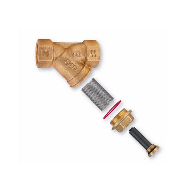

jeśli to nowa pompa elektroniczna to to samo, ale dodatkowo zwrócić uwagę na opiłki na magnesie i w środku korpusu,
te pompy mają bardzo mocne magnesy neodymowe i chwytają wszystkie cząstki metali, najlepiej na powrocie zamontować filtr z silnym magnesem w środku,
