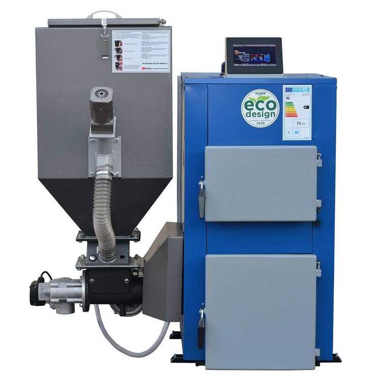

Do kolegi Pieklorz. A jak spalanie w tej hybrydzie jak wygląda. Osiągi podobne jak do skama pv w stosunku do ilości paliwa? Jest to nowość i mało informacji o nim. Sam się nastawiłem na skam pv 13 lub mini ,ale teraz trafiłem znowu na technix pel. Czy odczuje różnice na spalaniu ecogroszek-ekogroszek czy parametry będą podobne? Czy zeby przejść na ekogroszek trzeba coś dokupić czy tylko demontaż? A sterownik w najbliszszym czasie bedzie jakiś inny dostępny czy tylko na tym bedzie działał ? Proszę o więcej info.
Edytowane przez SZELDON
Ten model TechnixPel jest dedykowany do pelletu.
Jakie zalety: mniej popiołu z dobrego pelletu, czysto, fajny zapach, dla mnie osobiście największy plus to kompletna cisza brak dźwięków chrupania, hałasu obciążonego motoreduktora.
Wady: ostatnie dni szybkie testy pelletu A-1 (niby) z big-bag tona 600zł. Kupa krótko mówiąc. Na stanowisku przy wygrzewaniu różnica od startu z t.wody 20 i zimnych spalin, to takie 20st.C spaliny-wody. Analizator - porażka, jest jednak tanio i da się grzać, tyle,że cała reszta wygląda gorzej. Dobry pellet taki za >1000zł już od startu 40-47st.C delty spaliny-woda, zaraz widać jaka moc i ile można wydusić a same emisje wzorowe.
Generalnie jednak dla uzyskania tej samej ilości ciepła w kW pelletu trzeba spalić więcej jak ekogroszku.
Można na tej konstrukcji zejść do ekogroszku, demontaż kryzy separującej, demontaż podajnika pelletowego, zamiana płytki paleniska (ją technix wycenia dodatkowo na 100zł), przełączenie softu na tryb węgiel.
Czy będzie inny sterownik - na sezon pewnie tak, ale czy wcześniej- to pewnie się nie uda.
Dzięki za szybkie podpowiedzi.A jeśli powiedzmy,stoję przed wyborem skamp -pv 13 a technix pel- załóżmy ,że za dwa sezony jednak przechodzę na ekogroszek , to który się będzie lepiej spisywał na ekogroszku?-macie jakieś swoje porównania? Czy odczuję różnice w spalaniu i pracy kotła?
"Czy będzie inny sterownik - na sezon pewnie tak"- czyli przy jesieni czy raczej dalej?
Osiągi są podobne, bo to wynika z badań i wymogów normy. Bardziej kwestia przekonania czy ktoś woli poziomy z latwym,szybkim ale nieco częstszym czyszczeniem czy pionowy z czyszczakami, gdzie to robi się rzadziej.
12kW z poziomymi jest wyższy, 13kW z pionowym grillem i czyszczakami jest niższy.
Nie lubię pisać o tym co ma być, a jeszcze nie jest zrobione, bo po drodze różnie wychodzi raz coś uda się zrobić szybciej i na żadnym etapie nie ma poślizgu czasowego a drugi raz są jakieś kwestie z terminami, brakiem dostępności czegoś, coś utknie w procesie badania. Jak się pojawi- będzie stosowną informacja.
Ok. ostatnie pytanie- Tu doradziłeś mi 13 tkę - a jeśli wybiorę technix pel to który? 10 czy 15? Takie widziałem na stronie.
Technix 9kW ekogroszek / 10kW pellet został zaprojektowany do grzania mieszkań w starych kamienicach i blokach takich do ok. 70-75mkw.
Takie nowe dobrze ocieplone ,to na pellecie nie dobieralbym do powierzchni większej jak 140mkw. Tu wymiennik jest mały, ma 94cm wysokości z izolacją, najmniejszy jest też palnik, kosz zasypowy też nie ma wielkiego zasypu.
Z tej konstrukcji musisz patrzeć na TechnixPel 15 na dom 190mkw że względu na palnik,kosz,wymiennik.

TechnixPel ma jendak ten sam palnik SV200 tyle, że w wersji z paleniskiem dla pelletu (plus separacja, czujnik pojemnosciowy, klasa energetyczna A+) lub dla ekogroszku (klasa energetyczna B). Mówimy o tej samej konstrukcji zamkniętego paleniska rurowego z różnymi płytkami napowietrzającymi pod dane paliwo pellet/ekogroszek.
Model 15kW ma pojemność wodną 81 l.
