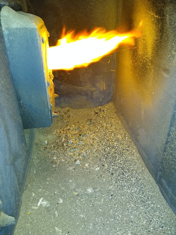

Ciemno miałem na początku, bo trochę na pałę z braku czasu ustawiłem.
Niby z analizatora, ale modulacja głupiała, przebijał, przechodził w czuwanie i od nowa wiksa. Tlen na 100% 3,7-6%
Po dograniu przesypu siwiutenko, elegancko na takim badziewnym pelecie, dobrałem aby tlenu było bliżej 10% i jest miodzio. Pewnie jakies drobne korekty jeszcze będę robić, ale....
@eliks
Rano miałem siwo wszędzie. Po 10ej przestawiłem CWU aby nie chodziło ciągle i się pogorszyło. Lekkie oscylacje i nieco przybrudzilo.
Mam kulejącą instalację, ciągła praca CWU to +3kg węgla, zakładam że będzie +4pelletu.
Właśnie do tego wróciłem. Tak mam stabilny powrót i w miarę równo idzie, najwyżej CWU bardziej gorąca będzie ale jest czyściej.

Teraz jak tak fest wiało i spore mrozy w nocy (pod -14) to łyka 65-67kg pelletu, wczoraj mi dobiło pod 67, ale siwiuteńko w kotle, fajny zapach i dla takiej ceny zakupu paliwa na węgiel nie wracam
