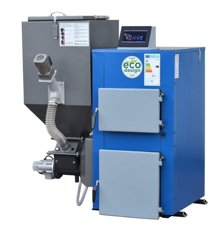

Tak po omacku czytam i sam nie wierzę , czym Wy się Panowie podniecacie. Niech zacny @Pieklorz przedstawi co to za palnik dla userów tak sieje swym ogniem, gdyż ja jestem człowiekiem transparentnym i jak czytam to musze wiedzieć co czytam i czego to dotyczy jak większość userów na tym forum. by ,mieć jakiekolwiek odniesienie do tego co zostało zamieszczone w tym poście. nr 33. Ktoś coś wie na ten temat co to za cudo ten palnik.
Aha Wrrr,
Taka wersja SVki.
W takim uzbrojeniu jest do pelletu, po demontażu dwóch elementów można palić ekogroszkiem.

Czy mógłby ktoś powiedzieć który z kotłów (wymienników) będzie lepszy i/lub wskaże mi różnice między nimi.
1. https://sekom-pleszew.com.pl/skamp-pv-15-pellet/
2. https://wozny-kotly.pl/sklep-wozny/kotly-co-5-klasy-z-podajnikiem/kotly-na-ekogroszek-i-pellet-uniwersalne/piec-5-klasa-15-kw-na-ekogroszek-i-pellet-kociol-z-podajnikiem-firestarter-pel/
3. https://cieploterm.pl/produkt/ekopel-15kw/
4. https://sekom-pleszew.com.pl/technix-bio/
A może ktoś jeszcze może polecić coś innego. Jedyne ograniczenie to wysokość otworu w kominie która jest na wysokości ok 112 cm od podlogi
Edytowane przez Papiak
nr.2, nr.3, nr.4 to wymiennik poziomy półkowy z 5 płaskimi kanałami
Nie ma w nim wpływu na temperature spalin, czasami trzeba kombinować z przełożeniem czujnika spalin w ramę górnych drzwiczek
Ten wymiennik powstał wczesniej do ekogroszku a aby było uniwerslanie na tym samym zbadano później pellet. Przy pelecie generuje niższe spaliny
Wszystkie wyjściowo na Argos Black
nr.1
Jako jedyny pionowy wymiennik oparty o pionowy grill spalinowy z autoczyszczakami, został dopracowany do pelletu. Są tu dwie dżwignie wymagające co ok. 4tygodnie pociągnięcia i puszczenia po 4-5razy.
Wpływ na temperature spalin jest przez możliwość demontażu zawirowaczy (można zyskać do +30) co może się przydać latem.
Tu jest tez kolorowy sterownik z obsługą większej ilości pomp.
Moim zdaniem do pelletu lepszy jest wymiennik pionowy.
A do ekogroszku?
Pionowy czyścisz rzadziej, to raz.
Dwa w tym wymienniku możesz wyjąc zawirowacze z pionowych i podnieść dzięki temu spaliny jakby była taka potrzeba (np. latem, czy wiosną)
