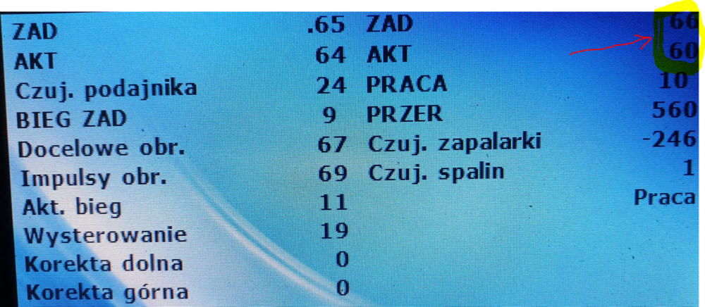

Jak widzisz - mam ekstremalnie zimne spaliny i stary ceglany komin. Zadnych problemów i śladów kondensacji.
