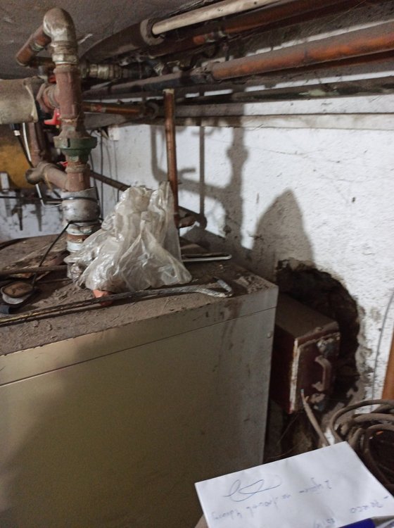

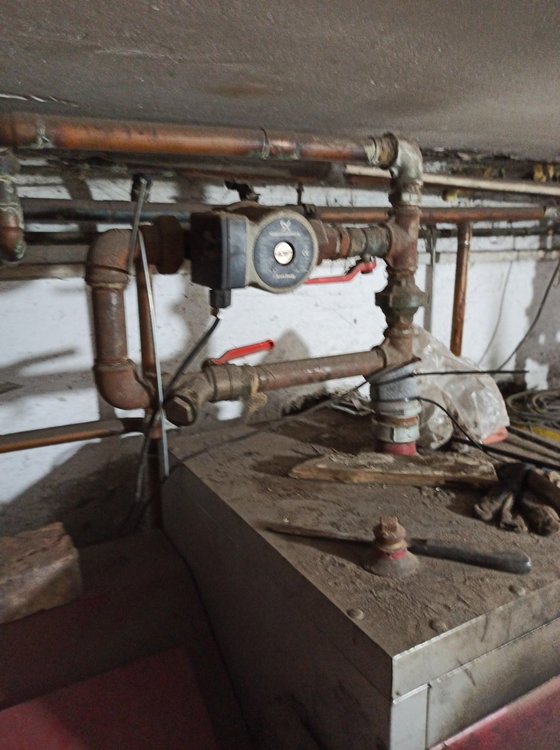

No my lubimy ciepło no 25 stopni to na 100% a co do zaworow, pogodynek itd to nie wiem co wy do mnie piszecie. Może ktoś napiszę co dokładnie muszę do kupić do tego pieca żeby wszystko mieć.
Tak wyglada u mnie.
Łoooo Panie ta instalacja to chyba pamięta czasy króla Świeczka...... Na 100 m2 starszego budynku 12 KW kocioł bym sie zastanawiał czy nie za duży. Rozgarnięty hydraulik ogarnie temat sterowania temp w chacie ze wszystkimi "bajerami" typu zawory 3-4 D, pogodówka inne ustrojstwa.Ale z ta temp w domu to chyba ktoś lubi faktycznie piekiełko. Jesli jednak decyzja padnie na Skampa z SV i sterem od Timela w wersji FULL + panel pokojowy elektronikia bedzie kpl. Co do samej instalcji z droższych elementów to siłownik zaworu mieszającego, pompy 3 szt ( kotłowa, obiegu CO i obiegu CWU)zawór 3-4 D ( oczywiście tak w skrócie) Mysłałbym o wymianie instalacji, po co taki duży zład wody, chyba że jej stan jest dobry, nie ma żadnych przecieków. Warto pomyśleć o przewymiarowaniu nieco grzejników, skutkować będzie potrzebą zasilania układu nieco niższa temp czynnika grzewczego,a to odbije sie na opale.
