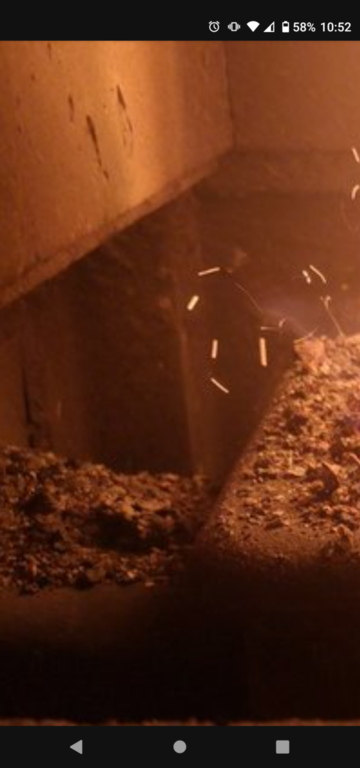

Cześć. Kiedyś coś tu pisałem na forum ale średnio się dowiedziałem więc ponawiam prośbę. Od końca stycznia ubiegłego roku posiadam w domu kocioł z podajnikiem jak w temacie. Zawor 4d. Pompa cwu i co marki grundfos. Sterownik pid 755st. Mam dość duży komin. Dom w polach nieocieplony i strop niestety również. Spalanie w kotle dramat zima nawed ponad 50kg/ dobę. Próbuję ustawiać ten kocioł ale nie mam o tym zielonego pojęcia. Pracuje tylko na współczynniku podawania i wentylatora. Widziałem tabelkę Kamila miernika ale nie mam pojęcia o co w niej chodzi. Możecie coś pomoc? Temperatura spalin w granicach 180-200stopni.pale eko groszkiem stabek w niebieskich workach. Jak ustawić ten piec żeby grzał dobrze? Niestety mam też duży komin przeć co wydaje mi się ze ma za mocny cug. Dodat też że mam problem ze zbiornikiem na groszek ponieważ jak dosypuje węgla to mi się z niego okropnie dymi. Możecie podać jakieś swoje ustawienia wyjściowe na tym kotle? W popielniku mam zawsze spieki z jakby niedopalonymi groszkiem. Na zdjęciu kopczyk z pieca.
Witam tabelki Miernika nijak się mają do sterownika ST 755 z PID. O współczynniku podawania i wentylatora zapomnij. Rozumiem że palisz w PID ale jakie parametry są ustawione w menu serwis ? Temperatura spalin za wysoka, jaka jest temperatura wody powrotnej. No i jeszcze parę pytań by się znalazło.

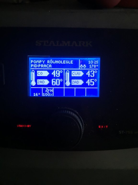

Nie wiem jak sprawdzić temperature powrotu. Nie wchodziłem nigdy w menu serwis ponieważ raz że boję się coś spieprzyć a dwa że nie znam kodu żeby tam wejść. Niestety instalator zginął i nie ma mnie kto nauczyć podstaw. W załączeniu ustawienia na piecu.

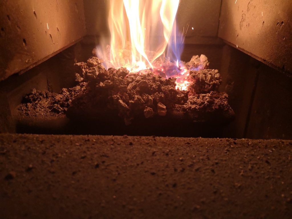

Czy masz mozliwosc zrobić foto palnika rejon korona  i to polaczenie z "obudową" . Trzeba wyeliminować ucieczkę powietrza bokiem

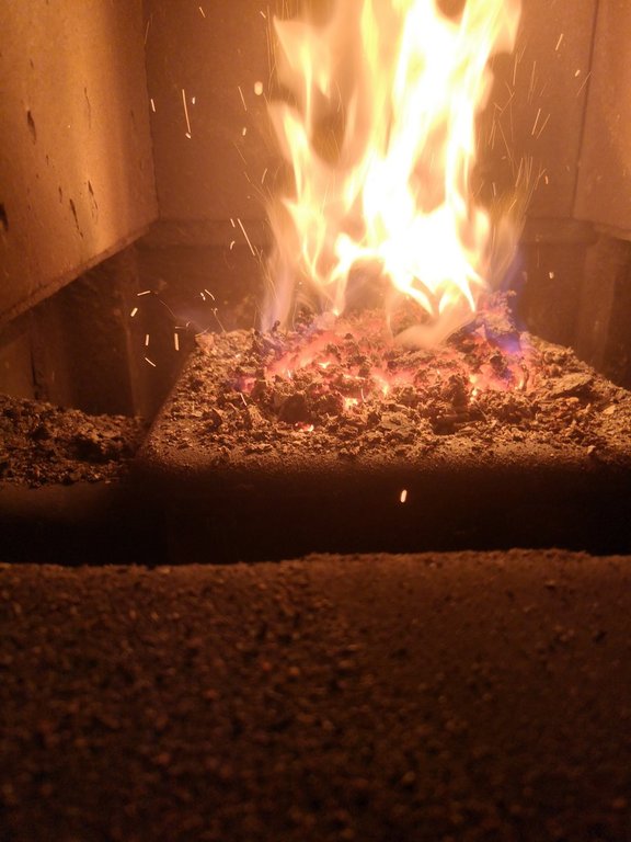

Na foto płomień jest luks bajera . Jednak jest nie rowny a dodatkowo popiół sugerujacy na nadmiar powietrza .
Nie bardzo wiem które miejsce miałbym sfotografowac.mam tą retorte i do niej jest wkładany taki zeliwny element to o to chodzi?
Jakie uciekanie powietrza ? No bez jaj ? Zobacz temperatura  podajnika 16 stopni, temperatura spalin 178 stopni to nic wam to nie mówi ? Ja nie wróżę z fusów, za dobrze znam ten sterownik, więc ostrożnie z tymi radami.

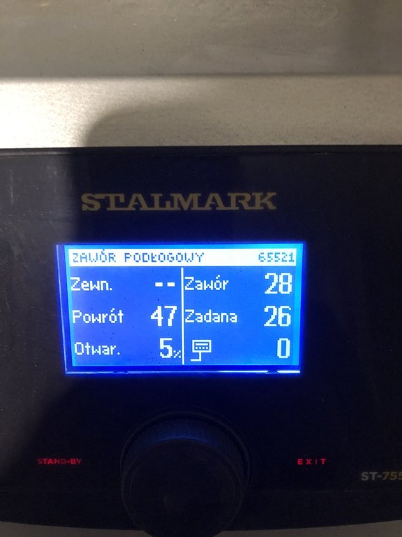

Temperatura powrotu, jeżeli masz podłączony czujnik to przycisk- pojawia się ekran co,  2 zawór - nacisnąć i masz temperatury- zaworu, powrotu, zewnętrzna itd.
A tu co za smuga . Może takie zludzenie . Możliwe że po wywaleniu popiolu tak  się zie ułożyło . Były już przypadki z spalinami po 200 a i tak palnik był nie szczelny .

" Paweł" Nie piszę nic co nie miało by pokrycia w rzeczywistości. Pisałem wcześniej że znam ten sterownik na wylot, piece STALMARKA też bo sam taki posiadam. Problem autora jest instalacja i ustawienia PID., chodź jak na razie molo o tym piszę, ale ja to wiem na 100% stan budynku ważny ale wtórny. Wystarczył mi opis i te parę fotek które wstawił. Jak na razie nie nazwał bym tego paleniem w piecu tylko grzaniem komina, sporego zresztą. Temperatura spalin nie przekłada się na wzrost temperatury pieca, jeżeli ktoś myśli inaczej jest w błędzie. Dlatego fabryczne  parametry pracy PID do zmiany.

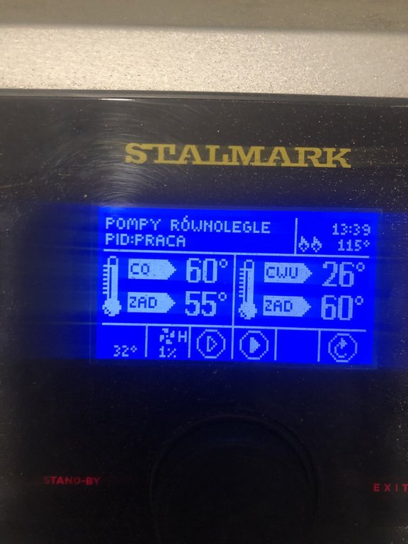

Problemy są dwa, pierwszy przy paleniu w PID - po nagrzaniu do zadanej temperatury piec niechce przejść w podtrzymanie tylko utrzymuje 1% nadmuchu ( jak na zdjęciu) przez co podajnik pracuje i opał się wręcz przesypuje do popielnika.
Kocioł  wygasiłem, wyczyściłem  i pojawił się drugi problem - po przejściu na prace bez PID sterownik pokazuje dziwna temperaturę powrotu, i niewiem jak to zmienić. Tez na zdjęciach to jest. FF1233A1-E087-4E4E-8E20-7E062A107B7B.thumb.jpeg.ad90b956e0618770a1592840b5827170.jpegimage.thumb.jpg.dbc1b4a343e1a8229004ee3542e49995.jpg
Witam.  Odnośnie temperatury powrotu jest prawidłowa. Zwróć kolego uwagę że aktualna temperatura cwu wynosi 26 st pompa pracuje, woda przepływająca przez bojler i się schładza a tym samym schładza powrót. Kiedy piec dogrzeje bojler temperatura powrotu powinna przy tej zadanej ukształtować się na poziomie 50 -54 stopnie. To tyle na początek. Nic nie wiem na temat instalacji i aktualnych nastaw PID, opału. Trochę dziwi mnie ten. spalin czy zawirowacze zostały wyjęte ?
