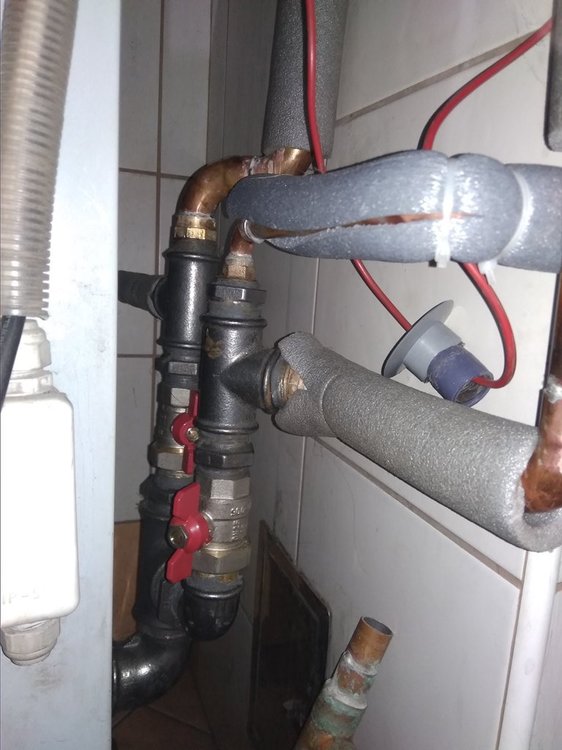

Czy jest wszystko tak spięte jak narysowałem w poście #9? Czyli wszystkie powroty spotykają się przed kotłem i jako jeden wpadają do kotła?.

Aktualnie jest tak. Góra z prawej to powrót z zasobnika 15mm, a poniżej powrót OP 22. Z lewej powrót od zaworu 4D.
Edytowane przez szneider
Możesz tak zostawić.
Wszystko się miesza, ale bardzo blisko wejścia do pieca. Nie lepieje by było wyżej? O co chodzi jeszcze z tym zaworem zwrotnym przy OP, dlaczego powinien być na powrocie nie na zasilaniu?
Może jednak zaślepić ten górny powrót z zasobnika i wpiąć powrót zasobnika CWU do tego dolnego powrotu OP tylko ok 2m przed kotłem, tak jak było wcześniej?
Ja bym to na razie tak zostawił, wody z obiegu OP jest proporcjonalnie do reszty bardzo mało.
Zawór musi być przeniesiony dlatego aby zawór termostatyczny podciągał do podmieszanie tylko wodę z powrotu OP, a nadmiar plynoł tylko w kierunku kotła.

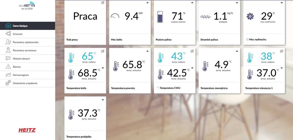

Pompa kotła? Koniecznie. Temat podniosłem pewnie jak doczytałeś, przez pompę kotła. Zamontuj koniecznie. Bedziesz miał spokój na powrocie. U mnie teraz wygląda to tak jak na załączonym obrazku. powrót chłodniejszy o kilka stopni. Pompka kotła na 1 biegu.
Aktualnie zużycie mam na poziomie 22 kg/doba, ale ocieplenie pozostawia wiele do życzenia. I temp komfortową dla parteru mam na poziomie 24 stopni wiec raczej sporo.

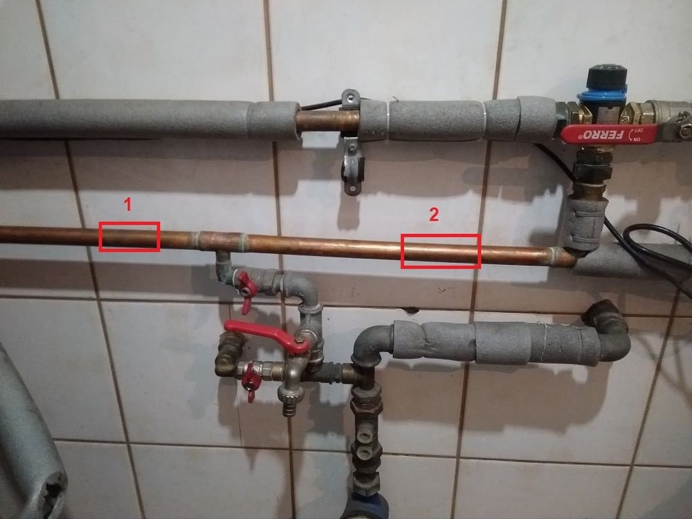

Panowie w którym miejscu zamontować zawór zwrotny na OP?
Usunąłem już ten z zasilania i teraz się zastanawiam, gdzie będzie lepiej.

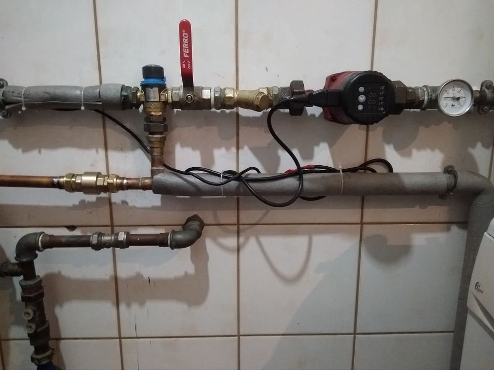

Pierwsze koty za płoty. Moje wcześniejsze doświadczenia hydrauliczne dot. przykręcenia kranu lub spłuczki. Dzisiaj było cięcie, nawijanie, lutowanie. Kolejny etap to montaż dodatkowej pompy. Zamontowałem dodatkowo filtr przed pompą.
dobrze idzie :)
filtr przed pompą obróć sitkiem do dołu, podobnie pompę odkręcają silnik, 4 śrubki obracasz wokół osi i ustawisz aby było zgodnie z zaleceniami producenta czyli kabel od dołu i oczywiście ładniej będzie :)
Edytowane przez Darekgra
zalecenie poprawności :)
Myślałem o przekręceniu pompy, ale obawiałem się, że coś zacznie cieknąć.
Silnik w pompie powinien być nie "ładniej", tylko tak aby wejście wtyczki ( kabla) było od dołu.
Jak odkręcisz te śruby to tylko obróć korpus bez wyjmowania wirnika z obudowy, wtedy nic nie będzie cieknąć, oczywiście zawory zamknij lub spuść wodę z okolic pompy.

@sambor ale ty poważny :) czasami lepiej motywuje słowo ładniej niżeli "tak ma być" :)
@szneider wykręć śrubki silnika nie zdejmuj tylko obróć delikatnie , nic nie zacznie cieknąć
