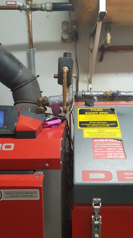

Witam serdecznie. W tamtym roku zamontowal mi hydraulik piec na ekogroszek. Pan dosyć wiekowy ale podobno znający się ma rzeczy ale co mnie zmartwiło po pierwsze zimny powrót wachąjacy się 35° a Max 44° przy temperaturze zadanej na piecu w granicach 65°. Mam zamontowany zawor 3d bez silownika. Zawor schładzajacy całość jest w układzie zamkniętym.20210314_151550.thumb.jpg.1f1b16a4d56db6b5712da64fcd48b86d.jpg

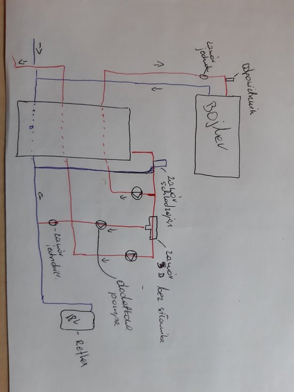

Masz źle zamontowaną pompę CO, aby była jakaś ochrona powrotu, musi być pompa przed zaworem 3-D, ale wtedy nie masz regulacji temp wody na grzejniki.
Najprościej jest wstawić dod pompę tzw przewałową między zasilanie a powrót kotła, po odpowiedniej regulacji będzie wszystko OK.

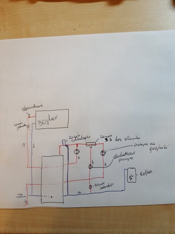

Ja wstawiłem pompe ale chyba w złym miejscu. I co się też okazało zawor mieszajacy był ustawiony jako rozdzielacz czyli zamykał mi dopływ na grzejniki lub powrót A nie zasilanie z pieca jak to teraz jest. Ale pytanie jest takie czy ta pompe uszeprzestawic w inne miejsce?
Trochę lepiej zobrazowania zdjęcie.

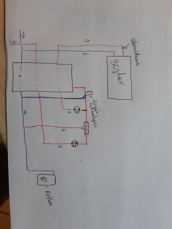

Witam. Jedyne słuszne rozwiązanie - instalacja zaworu 4 drogowego i pompy na powrocie, to raz. Przedstawione schematy są błędne kierunek przepływu wody z zaworu 3 drogowego w dół na powrót w pierwszym schemacie- nie realne pompa co ciągnie z pieca i z powrotu czyli powinno być w górę. W tym przypadku zawór spełnia rolę mieszającą. Wstawiając pompę na tej odnodze w dół zawór spełnia rolę rozdzielającą , pompy ciągną wodę gorącą i na grzejniki i na powrót. Efekt na grzejniki idzie woda o temperaturze pieca. W takim układzie wystarczy jedna pompa wpięta przed zawór 3 drogowy i będzie to samo.
Zawór 3 drogowy jest dobry jako dodatkowy do ogrzewania podłogowego ale aby zapewnić stabilność pracy pieca tylko zawór 4 drogowy. Szkoda zabawy z zaworem 3 drogowym bo zawsze coś będzię kuleć.

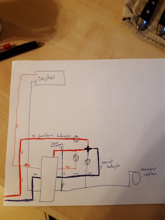

1mps o taki schemat Tobie chodziło?
Oczywiście, jak najbardziej prawidłowo. Nie zapomnij o zawodach zwrotnych za pompami.

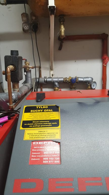

A tak wygląda kotłownia.
I jeszcze parę zdjęć.
