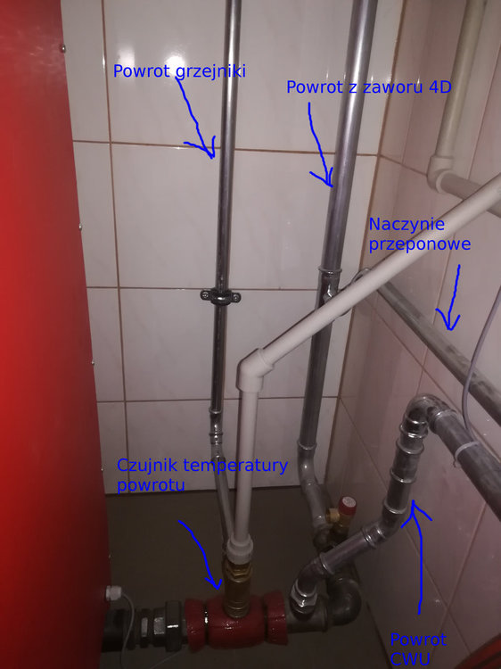

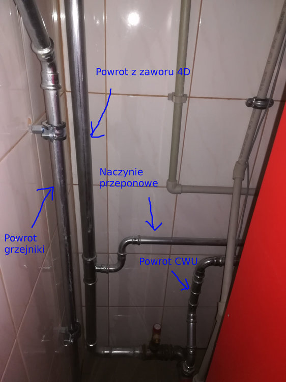

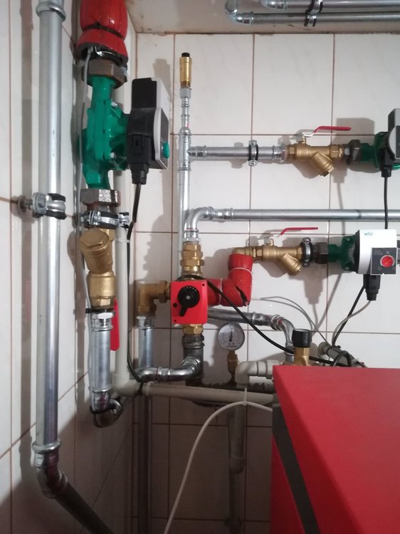

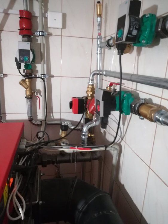

Mam problem z prawidłowym działaniem zaworu 4D. Firma która robiła instalacje twierdzi ze wszystko jest ok, ze tak ma działać. Wiem ze takie tematy już były, ale bardzo bym prosił o ocenę instalacji w tym konkretnym przypadku. Moim zdaniem źle został wykonany obieg grawitacyjny krótkiego obiegu, miedzy kotłem a zaworem 4D.
Instalacja składa się z:
Ogrzewanie podłogowe - zasilane poprzez zawór 4D z siłownikiem, główne źródło ciepła, parter i poddasze
Ogrzewanie grzejniki - 2 szt. piwnica + 1szt. garaż, użytkowane sporadycznie, do złamania temperatury
CWU - wyłączone, nie użytkowane, dom jeszcze w budowie wiec nie ma takiej potrzeby
Instalacja nowa. Użytkowana od miesiąca. Chodzi sama podłogówka.
Kocioł Tekla Draco Versa 17 kW z palnikiem rynnowym, opalany ekogroszkiem.
Temperatura zadana kotła 55 stopni (więcej nie ustawie jeśli chodzi tylko obieg podłogówki, takie ograniczenie sterownika).
Gdy zawór 4D ustawiony jest na "0" cała woda z zasilania kotła idzie grawitacyjnie na powrót kotła, wiec jest ok. Problem polega na tym ze gdy ustawie zawór w położeniu 3-4 (skala od 0 do 10) to nagle cala woda zimna z powrotu podłogówki idzie na powrót kotła. Nie miesza się z ciepła woda z zasilania ani nawet troszeczkę. Tego mieszania wogole nie ma, bo albo idzie gorąca woda, albo zimna na powrót kotła. Na powrocie kotła zaraz robi się 20 stopni, siłownik zamyka 4D żeby dogrzać powrót kotła, a kocioł wychładza sie bardzo szybko do 42-44 stopni.
Po przeczytaniu innych postów najbardziej prawdopodobny wydaje mi sie zle wykonany grawitacyjny obieg kotłowy. Ale niech mądrzejsi wypowiedzą sie. Ja nie jestem fachowcem.

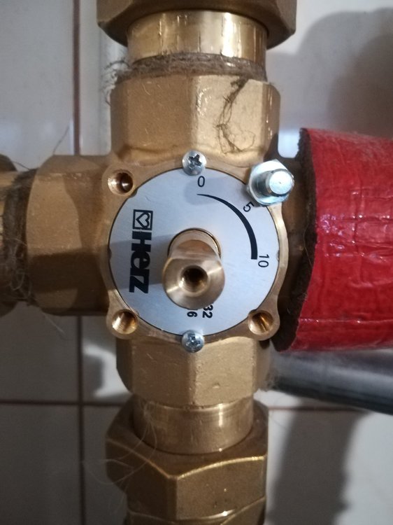

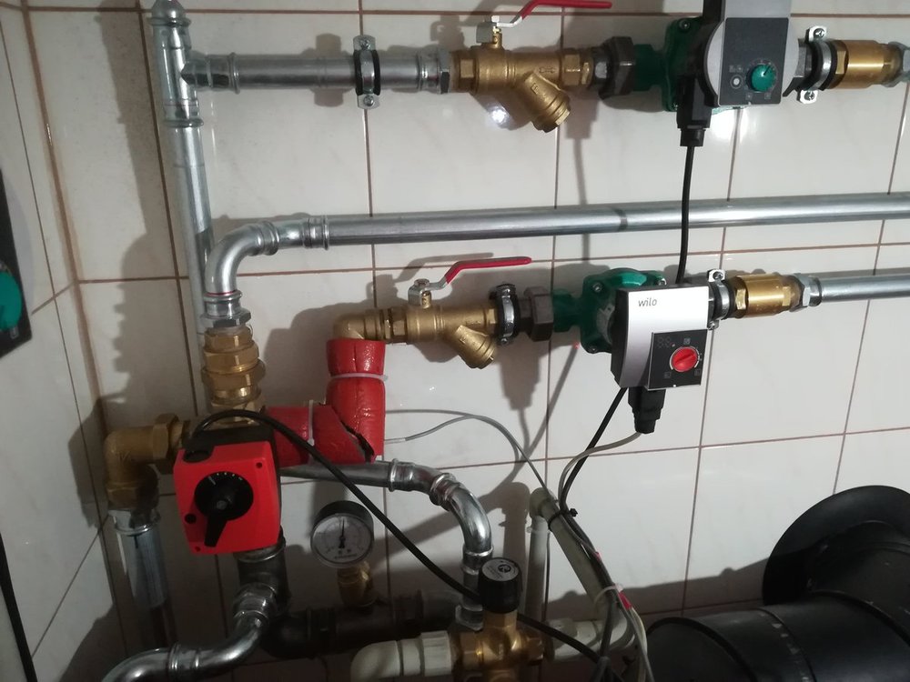

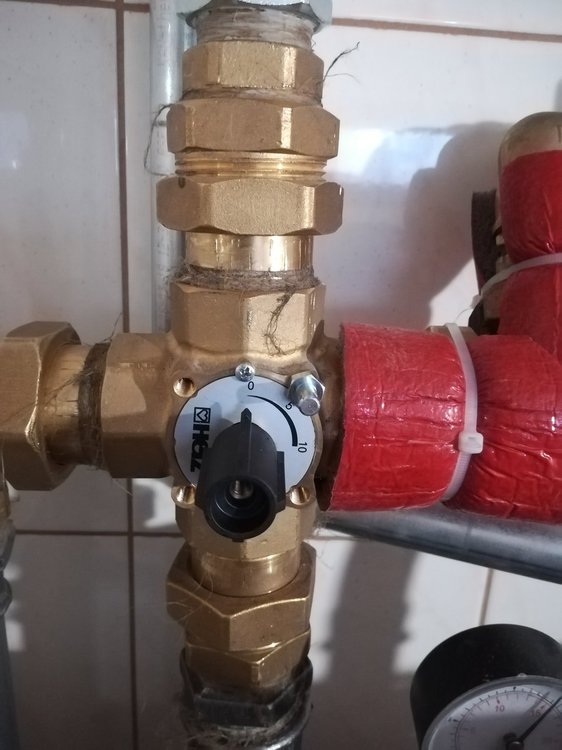

Pompa za zaworem 4D podłączona z boku. Ściągnij siłownik i pokaż trzpień zaworu.  To jest Herz?
Tak Herz. Ponizej zdjecia. "0" na zaworze to "0" na silowniku. Kreci w prawo wiec w kierunku "10".

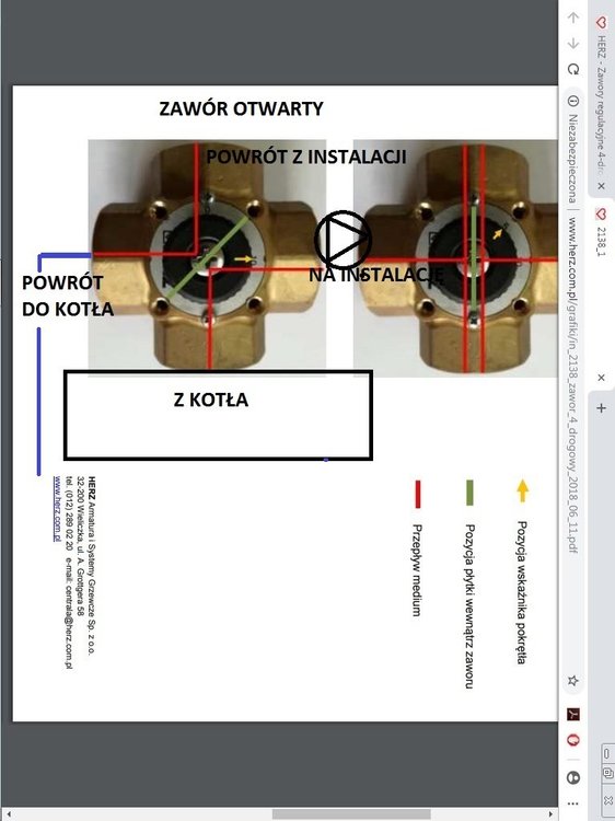

Z Herzem jest trochę inaczej niż z pozostałymi mieszaczami 4D. Tzn. chodzi o ustawienie przegrody wg zaleceń producenta.
Tak czy owak, takie położenie trzpienia wskazywałoby wg Herza na neutralną pozycję, czyli na "5", a nie na "0". Wg innych producentów, takie położenie  przegrody w ogóle nie wchodzi w grę, mając na uwadze usytuowanie pompy na godz. 3-ciej
Poniżej instrukcja: Pamiętaj, że masz pompę na prawo a nie od góry.
HERZ_zawor_4_drogowy.pdf

Niestety, jak bym nie kręcił zaworem to nie działa to tak jak powinno. We wszystkie strony próbowałem. Efekt ten sam, no może jak kręce w lewo od zera to jest troszke lepiej, ale tylko troszke lepiej.
zasilanie z kotła  i odejście na grzejnik powinno być w lini klapki zaworu w pozycji 5 wtedy będzie pracowął zawór 4 dr poprawnie aTy masz pod katem 90  do poprawienia
Moim zdaniem, powinien przekręcić trzpień i wskażnik o 90 stopni w prawo, tak, aby ścięcie oraz wskażnik były na godz "3". Potem obrócić na druga stronę i przekręcić samą skalę tak, aby "5" znalazła sie pod bolcem ustalajacym siłownik.  "10" na lewo od "5", "0" zaś na prawo.

A wg.mnie skala jest OK .Ważne jest tylko w jakim położeniu znajduje się zawieradło,nie wiem jak jest  u Herza tzn jakie jest położenie  zawieradła względem nacięcia na trzpieniu.Powinno być jak w załączniku(zawór otwarty)Prawe zdjęcie-zawór połowicznie otwarty
Edytowane przez odpowietrznik
No właśnie  Herz podaje inaczej. Ale obstaję przy tym, żeby było jak u większości producentów :) I mam tu na myśli ustawienie przegrody. Bo wskaznik faktycznie przesunięty jest 45 stopni wzgledem nacięcia. Zasugerowałem sie zdjeciem z nacieciem i następnym z załozonym pokrętłem wskazującym "0", choc powinno być "5".
Jeszcze chyba W HelWicie spotkałem sie z takim przesunięciem wskażnika.
Najlepiej to przed samym montażem sprawdzić położenie przegrody względem podłączeń i skali. Wtedy nie ma wątpliwości. Dla kogoś znającego zasadę działania 4D, sprawa jest prosta.
Edytowane przez gmaj22
w tym zamontowaniu  zaworu wz wyjscia z kotła regulacja strumienia wody będzie przebiegała niewłasciwie  trzeba zmienić położenie pompy względem wyjścia z kotła  musi być lini przegrody nie poprzecznie

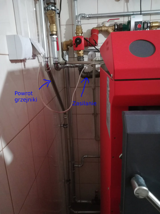

Pytanie, może głupie bo może je masz... Gdzie są czujniki co i powrotu? Mam taki sam zawór, siłownik i teklę , ale do precyzyjnego działania siłownik potrzebuje czujnika C.O. na rurze za pompą na wyjściu i czujnika na powrocie oczywiście włączyć je trzeba na sterowniku , u mnie jest jeden obwód a fabrycznie tekla daje dwa czujniki do dwóch obwodów więc jeden wykorzystałem. Oddzielną kwestią jest fakt , że i u ciebie i u mnie są małe średnice rur,  chodzi mi o te z kotła do zaworu 4D i od zaworu 4 d do kotła, u mnie jest 28mm miedź i rzeczywistośc jest taka że grawitacyjnie piec wolno / słabo przepycha na tym krótkim obiegu bez zamontowania pomy kotłowej na powrocie za zaworem 4D , zanim już przepchnie grawitacyjnie , zanim czujnik powrotu powiadomi sterownik to mija dużo czasu , brak precyzji w regulacji , kicha. Ja zamierzam zamontować pompę kotłową na powrocie  za 4d wtedy ładnie będzie czujnik powrotu odczytywał temperature , na bieżąco ,  podstawowa sprawa jak wspomniałem na początku to czujniki co i powrotu , bez nich to sterowanie na ślepo.
Ok, czujnik zasilenia widzę, powrotu nie widać

Sam zawór jest prawidłowo zamontowany.  Nic nie zmieniaj, nie obracaj. Na 0 obieg krótki czyli wyjście z kotła i powrót do kotła , na 10 cała woda gorąca bez mieszania na podłogówkę, 5 mieszanie pół na pół
Nie wnioskowałbym zbyt pochopnie po położeniu skali.  Dlatego dwukrotnie pytałem o zrobienie testu z ustawieniem przegrody. Odpowiezi nie uzyskałem....
Dobra, temat ogarniety. 2 rzeczy zmienilem. Zawor ustawilem tak ze kreci miedzy godzina 18 (pozycja 0), a godzina 15 (pozycja 10). Czyli zupełnie inaczej niz skala. W tej pozycji dziala najlepiej. Dodatkowo oszukalem sterownik i wlaczylem obwod grzejnikowy, odlaczajac fizycznie pompe od obiegu grzejnikowego zeby pompa niepotrzebnie nie chodzila gdy nie uzywam grzejnikow. Dzieki temu moge ustawic temp kotla wieksza od 55 stopni. Wyzsza temperatura kotla + inaczej ustawiony zawor daje efekt zadowalajacy.
