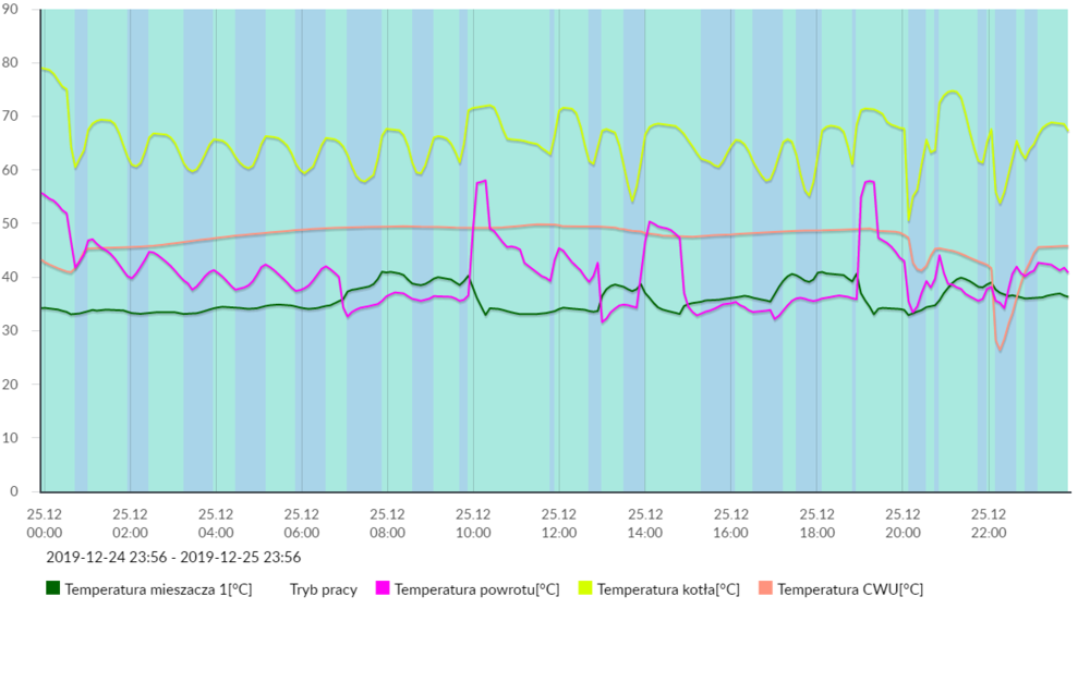

--- ZIMNY POWRÓT ----
To jest temat, który przerósł moje najśmielsze oczekiwania i kolokwialnie mówiąc „rozwalił mi mózg”. Nie spodziewałem się, że stosując zawór 4d – czyli ochronę powrotu, dodatkowo montując pompę kotła, mogę mieć niedogrzany powrót do kotła! A jednak tak się stało. Załączam grafikę z dzisiaj pokazującą schemat z podanymi temperaturami w ECONET „schemat ecoonet”
Przy temp: kocioł 60st, mieszacz 40st, powrót mam na poziomie 35stopni. Zawór otwarty na 40%. Czajnik mieszacza zamontowany za jedną z pomp. Czujnik powrotu zamontowany przed wejściem powrotu do kotła.
Złączam kilka wykresów dobowych, aby pokazać problem. Dodatkowo plik CSV z pomiarami.
W sterowniku mam funkcje ochrony powrotu, gdzie mogę ustawić min. Temp oraz przymknięcie (%) zaworu i histerezę. Po załączeniu tej opcji siłownik pracuje bardzo często, tj. ochrania powrót, za chwilę wychładza go, i tak w kółko w cyklach średnio co 15-30 minut. Dodatkowo mieszacz jest niedogrzany.
Zrobiłem testy, tj zamykałem zawory sprawdzając który układ generuje wychładzanie powrotu, i jest to cześć instalacji na parterze, gdzie znajdują się grzejniki żeliwne i instalacja prowadzona dużymi średnicami. Po zamknięciu tej części instalacji powrót dość żwawo nabiera temperatury.
Wniosek jaki wyciągam to duża ilość wody, której kocioł nie ogarnia. Za mały kocioł do tej instalacji.

Zawór 4D nie zapewnia wysokiej temperatury na powrocie kotła. Robi to pompa obiegu kotłowego. Jak już masz pompę kotłową to zawór 4D jest zbędny bo do regulacji temperatury obiegu CO wystarcza wtedy zawór 3D.
Zawór 4D nie zapewnia wysokiej temp powrotu robi to pompa kotłowa....... jesli jest pompa kotlowa wystarczy zawór 3 D....... Nieżle.
Zawory Ndrożne mają spełniać pewne funkcje sterują temp czynnika na obieg grzewczy, i zawór 3 D może wysterować temp na obieg CO ( grzejnikowy lub podłogówkę) lub zapewnić odpowiednia temp powrotu ( mówimy tu o tym konkretnym przypadku) Taki zawór nie spełnia obu ról jednocześnie, spełnia je zawór 4D. W tym przypadku jak sie okazało nie udało się ... i pytanie dlaczego. Średnice rur mają tu znaczenie. Przydałby sie schemat instalacji. W tym układzie lepiej było rozwiazać temat na sprzęgle, obiegi CO podłogówki i CWU wpiąć pod sprzęgło, są zwolennicy że CWU bezpośrednio z kotła, jednak znając autopsji instalacja jest stabilniejsza gdy wszystkie obwody idą ze sprzęgła

Usraw na kotle 70 stopni i oceń tempraturę powrotu. Pompa krótkiego obiegu jest pod zaworem 4D,czy na niezależnym obiegu?
Zawór 4D nie potrafi z wykorzystaniem jednej pompy na obiegu CO jednocześnie zapewnić wysokiej temperatury powrotu jak i zmniejszyć temp obiegu CO. Nawet grube rury nie wiele pomogą. U siebie to testowałem na zaworze 4D honeywell 6/4 cala plus obieg kotłowy takiej samej średnicy. Nawet grzejąc na kotle do 70 stopni powrót miał okolice zaledwie 40. Wiele sterowników ma opcję ustawiania co ma być ważniejsze. Temp. CO czy temp powrotu. Jedynie pompa obiegu kotłowego dostawiona pomiędzy zaworem 4D a powrotem kotła zapewni jednocześnie te dwie funkcje. Reasumując: jeżeli mamy już dwie pompy CO + kotłowa to zawór 4D nie jest potrzebny do regulacji obiegu CO. Wystarcza wtedy 3D a pompa kotłowa łączy bezpośrednio zasilanie kotła z jego powrotem. Mamy zapewniony gorący powrót kotła i zmniejszoną temperaturę obiegu CO.
Autor ma zainstalowany zawór 4D oraz pompę na powrocie.... a piszecie mu wywody o wyższości 4D nad 3D czy tam odwrotnie i żeby zamienić 4d na 3d :) co w żadnym wypadku nie rozwiąże problemu autora, jego problem jest zupełnie inny. W pierwszej kolejność należy podnieść temperaturę na kotle nawet na 75 stopni o czym napisał już @g69.  Można też jeśli jest jeszcze taka możliwość zwiększyć przepływ na pompie zasilającej dół budynku, aby wymusić większy przepływ przez instalację co powinno lekko podnieść temperaturę czynnika powracającego z tej części instalacji.

Przy takiej powierzchni, wysokiej temperaturze komfortowej i ubytkach w izolacji moim zdaniem takie spalanie to nie jest tak dużo
Problemem jest zapewne jak zaważył sam autor duży zład wody w starej części instalacji(duże przekroje i stare żeliwne grzejniki). Do tego dochodzą prawdopodobne błędy w instalacji(piszesz że są oddzielne pompy na piętra, nie wiadomo jak one są podłączone ale na prawdopodobnie  pompa podłogowa jest spęta szeregowo z jedną z nich)

Przyznam, że nie dawał mi spokoju ten powrót. Zrobiłem wczoraj jeszcze jeden test - zamieniłem pompy CWU z kotłową... okazało się ze pompa kotła była uszkodzona. Zamieniłem pompy i problem został rozwiązany w mgnieniu oka.
Zasilenie ogrzewania podłogowego jest doprowadzone za mieszaczem, równolegle z zasileniem grzejników (zdjęcie skrzynek z pierwszego postu). Rozdzielacz podłogówki jest zabezpieczony zaworem termostatycznym.z kapilarą  Załączam przykład z gorgiela oraz schemat instalacji.
Wrzucam też wykresy z econetu z dzisiaj. Przeanalizuje kilka dni jak wygląda spalanie na ciepłym powrocie i powrócę z pytaniami.
