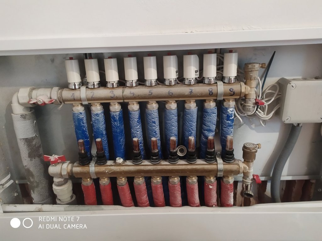

Czy w tym przypadku rotametry są potrzebne?
Absolutnie się z tym nie zgadzam,nie rozumiem skąd takie rozumowanie.silowniki podpięte mam pod sterowniki pokojowe tech na których reguluje temperaturę..maksymalne uczciwe skoki temperatury to 0.4 stopnia,nie mówię o słonecznych dniach gdzie dom nagrzewa się i temperatura potrafi skoczyć o 2 stopnie.natomiast zima taki komfort Cieplny to 0.4 stopnia bardzo mi odpowiada,a dzięki siłownika i siłowniku na mieszaczu mam bardzo niskie spalanie jak na dom 300 metrów.problemem jest to że drugi rotametr mi strzelił dlatego pytam czy nie sensowniej jest je wywalić,za trzymanie temperatury odpowiadaja sterowniki :)
Wiem do czego służą tylko przy automatycznych siłownikach po co one ? Nie lepiej żeby były ciągle otwarte na maxa? Jak się pokoje dogrzeja to siłownik i tak zamknie pętlę? Im więcej przepływu tym szybciej dogrzeje?
Dlatego że mam na górze siłowniki ,które zamykają bądź otwierają pętlę...
