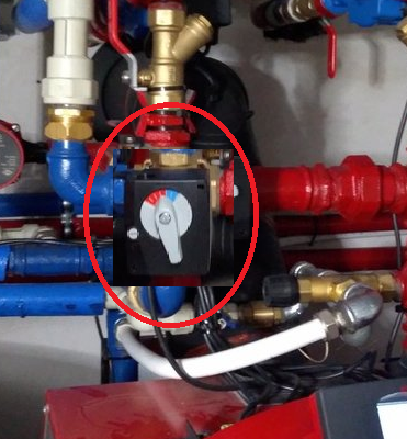

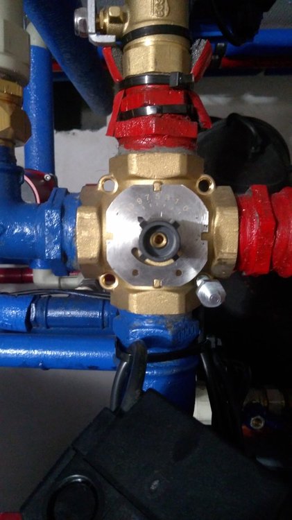

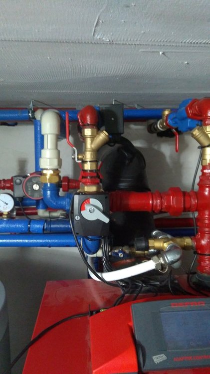

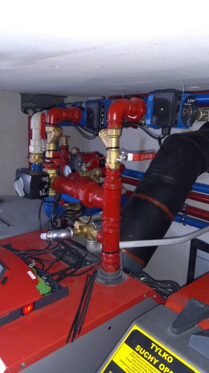

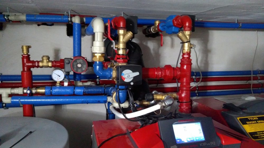

Witam wszystkich..:) oczywiście jako laik i nowy odbiorca kotłowni pojawiłem się tutaj ze wzgledu na problemy techniczne jakie powstały po oddaniu mojej nowej kotłowni do użytku...:/ Narazie mam załączona podłogowe i powrót jest tylko z  podlogowki...Problemór czterodrożny a raczej fakt że dla mnie nie działa prawidłowo...moje pytanie brzmi dlaczego owy zawór nie miesza mi wody na powrocie żeby była gorąca? Przedstawiam fotkę owego zaworu i instalacji...proszę o wyrozumiałość hydraulika to dla mnie nowość a jedynie techniczny rozum podpowiada mi że to nie działa jak powinno:(

A masz czujnik powrotu zamontowany we wlasciwym miejscu ? Zawor 4d sie srednio sprawdza do ochrony powrotu, dziwnie masz wpieta ta pompe po lewej podejrzewam ze to podlogowka. Zrob zdjęcie z boku tego wszystkiego. I masz chyba zawor zwrotny zalozony na dole zaworu 4d to takie cos mosiezne, to na pewno nie pusci obiegu kotlowego. Z dobrych informacji to powiem ze chyba to malarze byli a nie hydraulicy :)
Myśle ze z takiego zdjęcia ciężko będzie coś wywnioskować. Pompę kotlowa w małym obiegu masz?

Tak zgadza się pomalowane pięknie:) zawór zwrotny na powrocie jest,tyle to wiem nazewnictwo i wygląd podzespołów już poznałem...czujnik powrotu założony,lecz na tą chwilę w ogóle się nie sprawdza bo zawór czterodrogowy wogole się nie sprawdza...równie dobrze zamiast tego mógłby być założony zawór trzydrogowy i mały obieg kotłowy? Dlaczego jakbym nie kręcił tym zaworem manualnie nawet po zdjęciu siłownika nie mogę sprawić żeby zawór zmieszał powrót na ciepłą wodę? Czy to przez ten zawór zwrotny zamontowany na powrocie ??

Instalator chce dobrze.  Nie ma szans zeby ci to poszlo grawitacyjnie z tym zz.Posluchaj gmaj22 i upewnij sie ze 4d jest dobrze zamontowane. Mozesz isc w koszta i dokupic pompe kotlowa, mozesz nic nie robic i uzyc do tego pompy bojlera minus taki ze ile na kotle tyle w bojlerze. Ze zdjec jeszcze jeden problem sie klania - jal sterujesz temp wody na podloge ?

Teraz na logikę to i ja widzę że ten siłownik jest źle zamontowany:/?w położeniu jak na zdjęciach wyjście na podłogowe jest zalewane gorąca woda.

Mhh nie kręcę tylko raczej może mój brak wiedzy uniemożliwia mi odp...zawór mogę kręcić w koło więc odpowiedz do końca w lewo czy w prawo nie mogę powiedzieć...ale jeśli jest zdjęty siłownik to przekręcając w lewo że adapter z tym cyckiem pokazuje na skali 10 to wtedy wyjście na podłogowe do góry to wodą jak na wyjściu z pieca....staram się jak mogę odpowiadać konkretnie:)
Jak na razie wszystko wskazuje, że masz OK, jeśli wg Ciebie "cycek" na adapterze wskazuje mniej więcej godz. "10:30". Jak ściagniesz adapter, to na osi zaworu jest ścięcie od tej samej strony co "cycek".

zawór masz dobrze podłączony zresztą malarze dobrze zaznaczyli:) masz źle zrobioną instalację i nie zmieni tego założenie przy zaworze 4d pompy. Musisz założyć pompę kotłową równolegle do reszty pompa. 4d ze swoją pompą będzie pilnować temp podłogówki (choć będzie trochę trudne do dokładnego ustawienia z powodu tego że ten zawór jest za duży), pompa grzejnikowa grzejników a kotłowa powrotu. Nic tu nie da kombinowanie z położeniem zaworu 4d bo on nie jest wpięty tak aby chronił ci kocioł. jednak malowanie to ich najmocniejsza strona :)

Zawór 4D NIGDY nie będzie RÓWNOCZEŚNIE polmpował temperatury za zaworem wg czujnika zaworu oraz temperatury powrotu wg czujnika powrotu.
Co do powrotu z zaworu 4D, do kotła, to rzeczywiście grawitacyjnie to nie zadziała. Tak jak KubaSko napisał, do ochrony powrotu wskazana dodatkowa pompa kotłowa, lub dogrzanie pompa CWU, jeśli powrót CWU jest wpięty przy kotle
