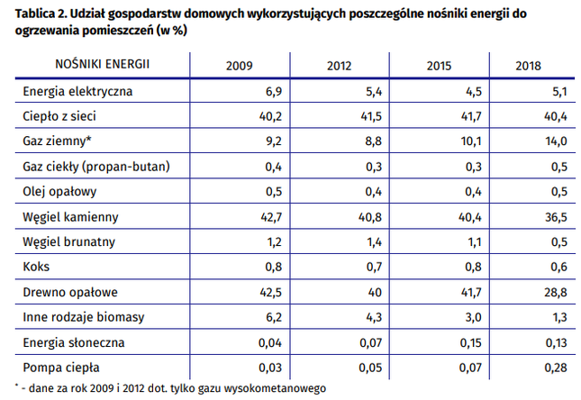

Zasypowiec to najlepsza opcja na dzisiaj i na przyszłość:
1) Węgiel jest najtańszym źródłem ciepła w Polsce (dane GUS). Koszty ogrzewania węglowego jest niższy (własne drewno wypada jeszcze taniej) w porównaniu z innymi rodzajami ogrzewania:
"Średnia wartość węgla kamiennego zużytego przez okres roku do ogrzewania 1 m2 powierzchni mieszkania wyniosła około 21 zł. Większa była wartość gazu ziemnego zużytego na ogrzewanie 1 m2 powierzchni (około 26 zł). Średnia wartość ciepła z sieci zużytego przez okres roku do ogrzewania 1 m2 powierzchni mieszkania kształtowała się na poziomie około 31 zł. Wartość ta była o ponad 50% wyższa niż wartość węgla. W przypadku ogrzewania olejem opałowym lub energią elektryczną średnia wartość nośnika energii zużytego do ogrzewania 1 m2 powierzchni mieszkania była znacząco wyższa niż w przypadku ogrzewania węglem, gazem ziemnym lub ciepłem z sieci. Wartość ta wyniosła dla oleju opałowego około 45 zł, a dla energii elektrycznej około 37 zł."
2) Procent użytkowników węgla w Polsce (dane GUS za 2018). Użytkownicy taniego węgla i drewna to ogromna liczba wyborców (45,4% gospodarstw domowych, czyli prawie 50% wyborców):
"W strukturze zużycia energii w gospodarstwach domowych w Polsce największe znaczenie mają paliwa stałe, głównie węgiel kamienny (co jest wyjątkiem w Unii Europejskiej) i drewno opałowe. Były one najczęściej wykorzystywane do ogrzewania pomieszczeń (przez 45,4% gospodarstw domowych). Paliwa te służyły także do ogrzewania wody (25,6% gospodarstw domowych), znacznie rzadziej do gotowania posiłków (3,2%)."
No to jest półprawda z tym rokiem 2018. Również dane GUS, ale powinny brzmieć tak:
Tylko pomiędzy 2015 a 2018 rokiem udział gospodarstw domowych używających węgila do ogrzewania pomieszczeń spadł z 40,4 proc. do 36,5 proc. Paliwo to ustępowało tylko wykorzystywanemu przede wszystkim w blokach ciepłu z sieci (40,4 proc.). Największy spadek w tej kategorii zaliczyło drewno opałowe (z 41,7 proc. na 28,8 proc.).
