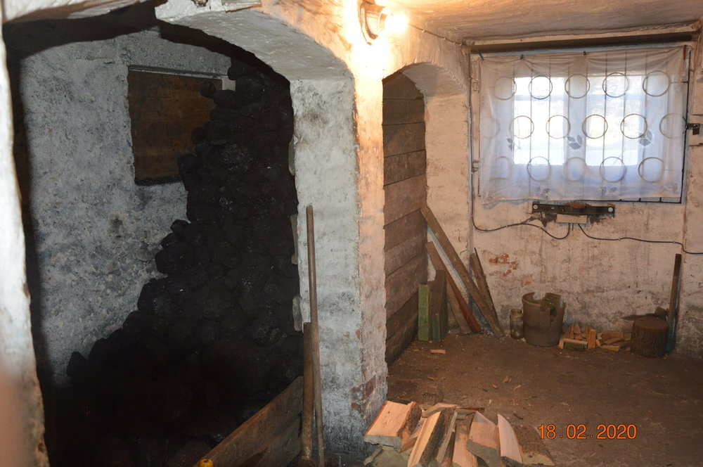

Chciałbym prosić forumowiczów o pomoc w doborze kotła na pellet, jaka instalacja bylaby najlepsza/najkorzystniejsza, określenia niezbędnych elementów dodatkowych gwarantujących dobrą pracę kotła (np sondy etc). Nie chodzi mi o gadżetyJ
Jestem z Dolnego Sląska, powiat oleśnicki.
Biorę udział w programie gminnym wymiany starych zródeł ciepła, gdzie mozna pozyskać znaczne dofinansowanie na wymianę starego pieca. Główne założenia projektu -> piec musi spełniać normy ekoprojektu obowiązujących od 2020r lub wymagań klasy 5 (norma PN-EN 3030-5:2012) ->Czyli ecodesign  i kl 5. Wazne aby piec był wyposażony w automatyczny podajnik paliwa i nie będą posiadały rusztu awaryjnego ani elementów umożliwiających jego zamontowanie.Warunkiem obligatoryjnym jest koniecznośćwyposażenia w system zarządzania energią (termostaty,czujniki temperatury, pogodowe,obecności i in. urządzenia oraz oprogramowania)
Dom wybudowany w latach 50-tych zeszłego wieku.
Materiał –cegła, dach skośny kryty dachówką. Piwnica,parter, piętro oraz poddasze nieuzytkowe. Łączna powierzchnia domu ok 140 m2 ( poddasze nieuzytkowe nie uwzglednione)
Sciane zewnętrzne nie ocieplone, stropy ocieplone (wełna 15 cm ytong  0,35).

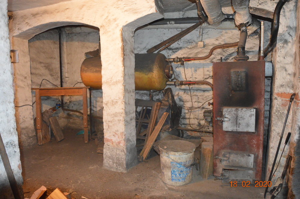

Kotłownia ma ok 11 m2 (3,5 x 3,15). w kotłowni wysokosc do stropu ok 1,75 m.
Instalacja grzewcza kaloryfery (ok 9 sztuk, wiekszosc zeliwne,załozone termostaty).Piec „stary” weglowy, zuzycie ok 3,5 tony węgla + troche drewna w sezonie grzeczym. Służy do grzania i woda ciepła uzytkowa (stary bojler  ok 200 L).
Instalacja grawitacyjna, zbiornik wyrównawczy na podaszu
Komin cegła, dł całkowita ok 10 m, srednica ok 16 -17 cm (bede weryfikował z kominiarzem)
Rozglądałem się nieco za kotłami ( czytałem nieco na forum) i wpadły mi w oko Biawar Pellux comfort touch 12kW (teoretycznie ogrzeje do 240m2), Pellux 100 touch 20kW (to propozycja od przedstawiciela handl.), i ewnentualnie Blackstar+ (duzo dobrych opinii na forum ;-)  )
Pytanie jaka moc byłaby najlepsza w mojej sytuacji, który z kotłów, ewentualnie – jak wyglada to kosztowo (szacunkowo).
Oczywiscie nie chciałbym spędzać cąłych dni w kotłowni.
W ramach projektu – planowana rowniez fotowoltaika (dofinansowanie).
Bylbym wdzieczny równiez za wskazówki – jaki pellet rekomendujecie, ewentualnie od jakich dostawców.
W załączeniu kilka zdjęc – plan piwnicy z zaznaczona kotłownia, i zdjecia obecne kotłowni.
Będe wdziećzny za pomoc, wskazówki, jeśli brakuje jakichś infomracji – postaram się dodać. Kazda rada jak urządzić dobrze kotłownie mile widziana
I z góry dziękuję za wyrozumiałość – jestem względnie zielony w temacie.

Patrząc na fotki Twej kotłowni to jest tam roboty co nie miara i nie małe pieniądze. Zaś projekt tylko przewiduje wymianę   kotła do obecnej instalacji. A to według mnie bardzo kiepskie rozwiązanie w Twym przypadku.

Poza wymianą kotła to trzeba generalnie zmodernizować kotłownie hydraulicznie to Nr 1, gdyż instalacja CO opalana pelletem nie wybacza błędów (pozbyć się tych rur 2 cale chyba , że jesteś tak bogaty i stać Cię na dodatkową tonę pelletu ),   oraz zrobić jej remont budowlany. Chyba , że Ci to nie przeszkadza.
Sama wymiana kotła to kiepski pomysł w Twym przypadku.

Proponuję kocioł Sekom PEL 15, czyli pelletowy 15 kW ze sterownikiem z panelem dotykowym lub RBR-B 19.
Nie widzę potrzeby ani celu wymiany rur, czy montażu bufora, - tak z grubsza wystarczy przeredukować rury przy pompie obiegowej przy kotle, zamontować zawór 3D z siłownikiem oraz czujnik pokojowy do sterowania nim, ochronę powrotu kotła, pozakładać pianki na rury by nie grzały piwnicy i tyle - sporo instalacji już w takim systemie dobrze pracuje.
Masz do mnie z Oleśnicy pół godziny drogi więc jak chcesz porozmawiać czy zobaczyć na żywo jak to powinno wyglądać zapraszam.
