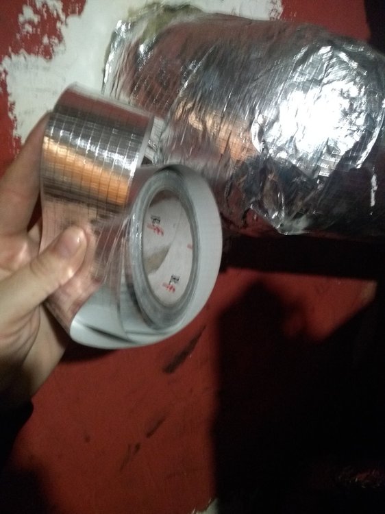

Na chłopski rozum wiadomo, że powinno ocieplenie tego odcinka pomóc w podbiciu temp. spalin, ale u mnie osobiscie nie zauważyłem różnicy(może za cienka warstwa izolacji).
A czym mogę to ocieplic? Jakaś wełna, otulina? Podajcie konkretnie.
Ja to ocieplilem welna co jest do izolacji kominów systemowych, zostalo pare sztuk po budowie to sie wykorzystało do tego.
Plyty do zabudowy kominkow np. kwadratowy czopuch. Lub samemu welna + owijka z folii alu sreberko od strony goracej.
No właśnie widziałem gotowe takie wełny z alu.. Tylko z tego widziałem to aluminium jest od zewnętrznej strony. Więc jak?
U mnie jak się kocioł uspokoi i zmoduluje do 2 biegu (1 to najniższy bieg 3KW) to temperatura oscyluje w granicach 103-107* ale czujnik jest zaraz obok płomieniówek.
Oczywiscie że "sreberkiem" na zewnątrz . Przecież nie potrzeba nam pyłów z wełny . Skleic taki arkusz / owijke taśma aluminiową ze zbrojeniem i będzie luksus .
