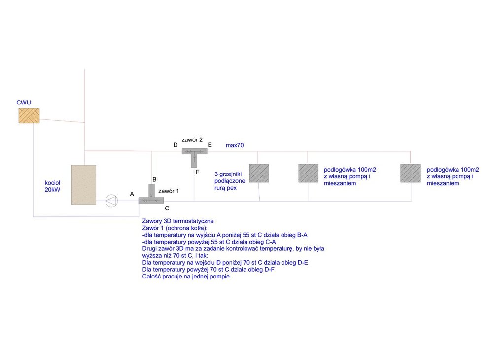

antałek40 Opublikowano 4 Stycznia 2020 #1 Udostępnij Opublikowano 4 Stycznia 2020 Witam, Co sądzicie o takim schemacie instalacji z kotłem z podajnikiem. Zależy mi na zabezpieczeniu kotła i zabezpieczeniu instalacji pex przed zbyt wysoką temperaturą. Co prawda piec jest sterowalny, jednak na wypadek wzrostu temperatury na kotle, można by to tak zabezpieczyć. Myślałem jeszcze nad jednym zaworze 3D (tym z nr 1) z siłownikiem i możliwością sterowania przy pomocy dwóch czujników umieszczonych na powrocie do kotła i na rurze zasilającej. Siłownik by musiał realizować 3 przypadki: dla temperatury poniżej 55st i powyżej 70 działał by obwód B-A, a dla temperatury 55-70 obwód C-A. Tylko nie wiem, czy istnieje taka możliwość sterowania. Odnośnik do komentarza Udostępnij na innych stronach Więcej opcji udostępniania...

mkaczko Opublikowano 4 Stycznia 2020 #3 Udostępnij Opublikowano 4 Stycznia 2020 Na powrot kotla esbe vtc i bedzie pilnowac powrotu non stop Do regulacji temp. Na instalacje 3d z silownikiem glowice termostatyczne na kaloryfery Do regulacji temperatury na podlogowkowke RTL Ale chlopaki na pewno cos jeszcze powiedza Cos takiego mysle Wysłane z mojego LG-M700 przy użyciu Tapatalka Odnośnik do komentarza Udostępnij na innych stronach Więcej opcji udostępniania...

antałek40 Opublikowano 4 Stycznia 2020 Autor #5 Udostępnij Opublikowano 4 Stycznia 2020 dodam tylko, że drugi zawór 3d pracowałby praktycznie cały czas otwarty na obieg grzejnikowy, to jest tylko element na wypadek niekontrolowanego wzrostu temperatury na piecu. NIe rozważam w tym przypadku większej liczby pomp. Podłogówka tak jak nar rysunku napisałem ma swoje pompy i zawory mieszające. Proszę o ocenę tego konkretnego rozwiązania. Osobiście jedynym istotnym mankamentem jest to, że zawór termostatyczny nr 1 odczytuje temperaturę na wyjściu A, lepiej by było gdyby ją odczytywał na samym wejściu do pieca, bo wtedy woda z bojlera zdąży się zmieszać z wodą z powrotu CO i wypadkowa jest wyższa. Odnośnik do komentarza Udostępnij na innych stronach Więcej opcji udostępniania...
mironw Opublikowano 4 Stycznia 2020 #6 Udostępnij Opublikowano 4 Stycznia 2020 a jak będzie działać CO jak zamknie się C albo E Odnośnik do komentarza Udostępnij na innych stronach Więcej opcji udostępniania...
mironw Opublikowano 4 Stycznia 2020 #7 Udostępnij Opublikowano 4 Stycznia 2020 A jakie rozdzielacze masz na podłogę ? Odnośnik do komentarza Udostępnij na innych stronach Więcej opcji udostępniania...
gmaj22 Opublikowano 4 Stycznia 2020 #8 Udostępnij Opublikowano 4 Stycznia 2020 Zamiast tych dwóch 3D jedno sprzęgło a 3 D na obiegi podłogówki zamiast mieszaczy pompowych. Odnośnik do komentarza Udostępnij na innych stronach Więcej opcji udostępniania...
MoskiTe Opublikowano 4 Stycznia 2020 #9 Udostępnij Opublikowano 4 Stycznia 2020 zawór termostatyczny do ochrony powortu Sprzęgło i walisz 3d sterownik ja nie wiem jak wpadacie na takie pomysły myślę ze koszty wiemy drogie jak cholera no ale pasuje to zrobić dobrze Odnośnik do komentarza Udostępnij na innych stronach Więcej opcji udostępniania...
antałek40 Opublikowano 4 Stycznia 2020 Autor #10 Udostępnij Opublikowano 4 Stycznia 2020 podłogówki mają swoje zawory 3d (termostatyczne) z pompami. Piszecie zamiast dwóch 3d jedno sprzęgło? Jak miałoby być to sterowane? I ponawiam pytanie, co w tym układzie jest złe? Mironw - zamknięcie się C to stan początkowy (rozpalanie) gdzie trzeba poczekać na zagrzanie się pieca, zamknięcie się E to skrajna sytuacja alarmowa, żeby nie dopuścić do temperatury powyżej 70st C na obieg pex Odnośnik do komentarza Udostępnij na innych stronach Więcej opcji udostępniania...
sambor Opublikowano 4 Stycznia 2020 #11 Udostępnij Opublikowano 4 Stycznia 2020 Nie da rady aby 2 lub nawet 3 zaw 3-D działały tak jak opisałeś na rysunku w 1 poście Każdy zaw 3-d do prawidłowego działania potrzebuje osobnej pompy - nie ty pierwszy próbujesz obejść prawa hydrauliki, przed tobą na forum było takich setki i nadal pojawiają się nowi. Odnośnik do komentarza Udostępnij na innych stronach Więcej opcji udostępniania...
antałek40 Opublikowano 4 Stycznia 2020 Autor #12 Udostępnij Opublikowano 4 Stycznia 2020 hm...nie próbuję obejść praw hydrauliki, wręcz przeciwnie. Uważam, że zgodnie z prawami hydrauliki, taki układ powinien poprawnie działać. Odnośnik do komentarza Udostępnij na innych stronach Więcej opcji udostępniania...
