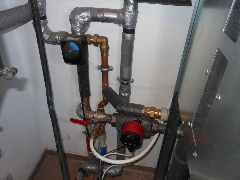

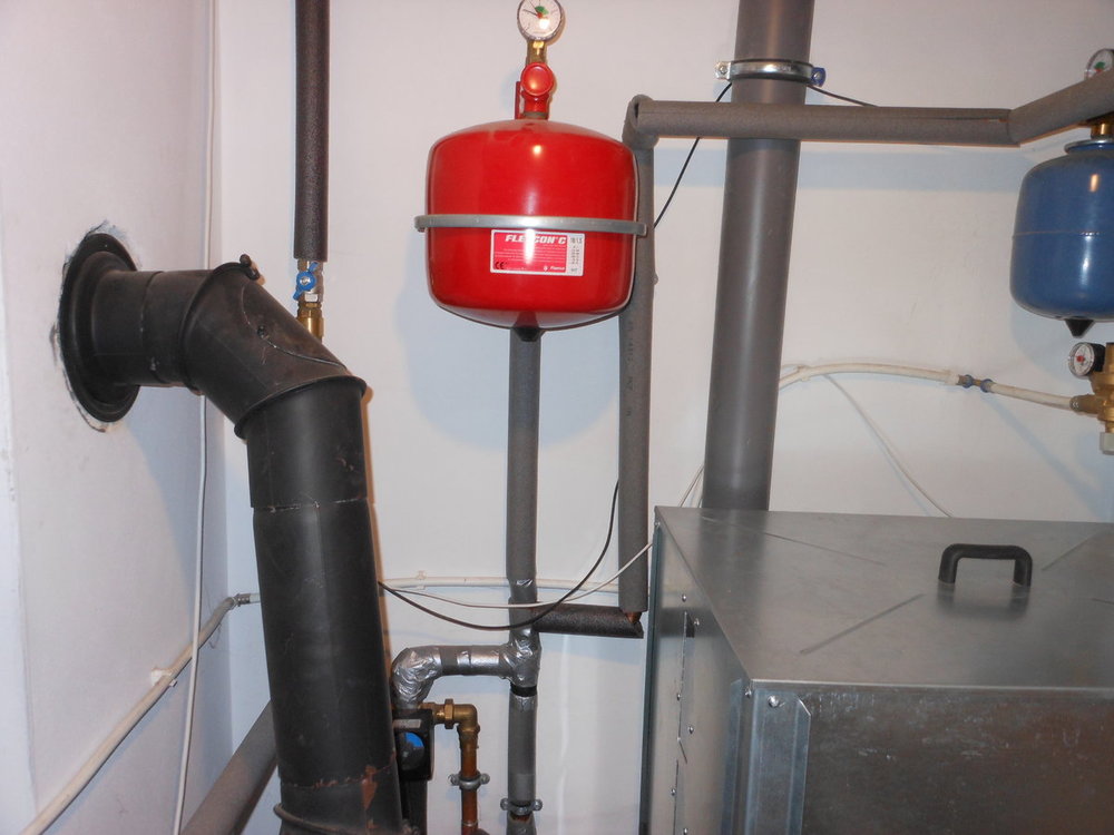

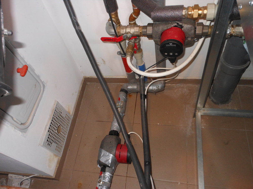

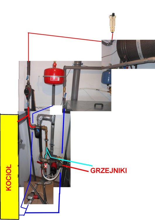

@zaworek od góry Twojej zielonej linii jest jeszcze jeden powrót (prawdopodobnie z cwu - rura obok rury PCV kanalizacyjnej). To sprawia, że pompy CWU i pompa na powrocie kotła jednak są w szeregu. :)
PS: Oczywiście pianki izolacyjne mogą nieco zafałszować przebieg rur, ale to już @wladok powinien wyjaśnić.
Tak, ta pionowa obok pcv to powrót z CWU i dochodzi do pionowej od naczynia i  troche niżej w lewo do 4d i dalej do powrotu kotła gdzie jest pompa

No to jednak jest źle.Ja inaczej czytałem schemat,to tak jest jak się nie widzi instalacji lub nie ma schematu)
Edytowane przez zaworek
13 minut temu, zaworek napisał:
Powór z CWU powinien być wpięty pomiędzy zawór zwrotny za pompą kotłową a samym kotłem.W tej sytuacji naczynie też musi być podpięte na tym odcinku(nie może być wpięte przed ZZ tak jak jest obecnie,teraz to pół biedy bo nie ma ZZ i pompa przepusci)Na zdjęciu ta rura od DBV wydawała się gruba więc przyjąłem że to powrót również od CWU (gdzieś po drodze jest trójnik)do DBV wystarczy CU18
Cu18 nie wystarczy. Króciec upustowy w DBV ma 3/4 cała i rura od niego nie może być mniejsza. Musi mieć co najmniej średnicę DN20.
2 godziny temu, zaworek napisał:
Dobrze jest,żadne pompy nie pracują w szeregu.Tylko brak ZZ w odpowiednich miejscach i filtrów przed każdą z pomp.Mam nadzieję że na OP masz zawór 3D typu VTA lub ATM lub z siłownikiem ARV lub VRG lub ich odpowiedniki.Po dadaniu ZZ za pompą kotłową trzeba zmienić podłączenie naczynia przeponowego(powinno być tuż przy kotle,za dodanym ZZ)

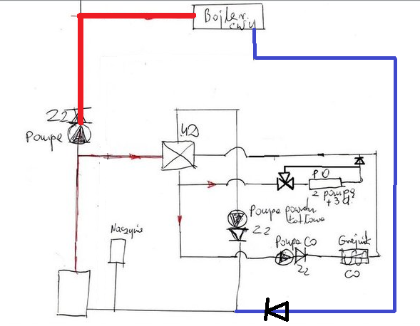

przenieś zawór zwrotny  na powrót  z wężownicy ,
Czy ten ZZ na zasilaniu CWU również przeniść na Powrót płaszcza wodnego bojlera  CWU, bo juz nie wiem co mam po raz wtórny zmieniać w tej istalacji

1 godzinę temu, gmaj22 napisał:
Tak, zmieni. Sprawi, że instalacja będzie w miarę poprawna.
Po ostatnim zdjęciu już nikt chyba nie ma wątpliwości, że powrót CWU jest wpięty do 4D?

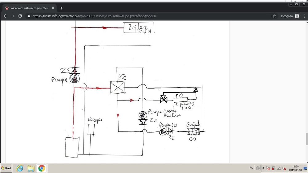

Trzeba też przenieść zbiornik wyrównawczy, bo nie może być za 4D!! W razie jego 100 % otwarcia nie zabezpiecza kotła!! Tym bardziej, że na powrocie za pompą jest podobno ZZ.
Czy tak to ma wyglądać jak narysowałem?
Edytowane przez wladok
Zawór zwrotny od podłogówki musi być na "powrocie do powrotu")A zawór bezpieczeństwa gdzie masz?w okolicach naczynia czy gdzieś na zasilaniu ewentualnie wkręcony bezpośrednio w kocioł?

Zawór zwrotny na powrocie z podłogówki najlepiej zrób tak, jak zaznaczył @zaworek. Natomiast powrót CWU moim zdaniem lepiej będzie jak podłączysz tak jak poniżej- to podobnie jak proponowane w poście #40. Masz wtedy więcej miejsca, bo na poziomym odcinku powrotu przed kotłem jest dość ciasno, żeby zmieścić tam powrót CWU oraz  pompę od 4D z całym oprzyrządowaniem. Zawór zwrotny najlepiej na powrocie z CWU.
Jeśli zostawisz odpowietrznik na zasilaniu bojlera tam gdzie jest, to postaraj się, żeby poziomy odcinek rury od odpowietrznika do króćca płaszcza miał spadek w kierunku bojlera.
Co do ustawienia samego 4D, to jeśli przekręcając go maksymalnie w lewo,  na instalację pójdzie temperature zbliżona do tej na kotle, to nic nie trzeba zmieniać.

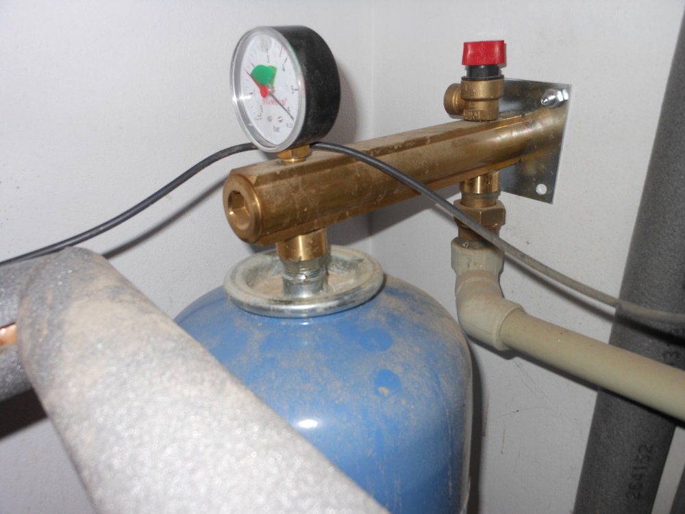

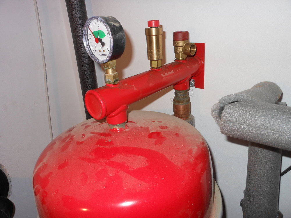

Czy chodzi Ci o zabezpieczenie termiczne STB ? - jest na kotle

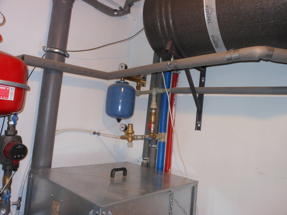

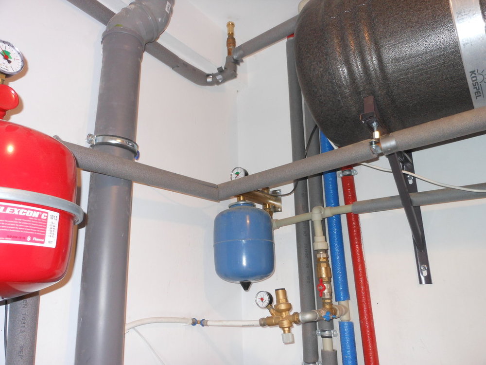

Na zdjeciu są tylko te zawory,nie wiem czy jest na piecu Kostrzewa Twin Bio Luxury,czy ciśnienie na tym niebieskim zbiorniku może być aż do końca skali 6 atm? ,zdaje mi się że tego nie było przed tą hydraulika poprawką.Jak woda w bojlerze ma ok 20 stop jest ok 3,5 atm, po podgrzaniu do 45 stop jest teraz na maxa- coś chyba też porąbane.Jescze jedno pisałem że są wszędzie zawory zwrotne- sciągnełem otulinę z pompy powrotu którą zainstalował  i  sukin........n nie wstawił go, a od razu otulinę założył.
No i tak jak przypuszczałem,dlatego spytałem.Zła lokalizacja ZB do CO (ten przy czerwonym naczyniu)Powinien być na wyjściu zasilania z kotła(na trójniku) albo wkręcony bezpośrednio w kocioł jak jest taka możliwość.Ciekawe na ile bar jest ten ZB.Naczynia powinny być montowane na tzw.szybkozłączce aby mieć możliwość okresowego sprawdzania w nich ciśnienia.Ciśnienie na tym manometrze od CWU nie może być tak wysokie,że też nie wywalił zawór bezpieczeństwa od bojlera,powinien być do 6bar.Zaraz będzie po manometrze bo go "przekręci"Ciekawe czy instalator w ogóle ustawiał ciśnienie wstępne w naczyniach,czy też też zamontował je "prosto z półki sklepowej"
Masz reduktor ciśnienia wody?
Ale to listwa orginalna do naczynia i ma dwa wyjscia, 1-zawór odpowietrzający a te drugie więc do czego jak tam nie można instalować ZB
Jest, ale tylko do regulacji ciśnienia wody do  napełniania instalacji ten pod niebieskim zbiornikiem,na pewno nie ustawiał,ciekawi mnie dlaczego aż tak wysoko idzie to ciśnienie,nie widziałem wcześniej tego.Przecież w sieci wodociągowej nie ma takiego ciśnienia,cisnienie   na manometrze  pokazuje ok3,5-4 atm
a czemu pompe CWU dałeś na powrót  skoro miałeś dać tam tylko zawór zwrotny
Ten reduktorek masz na dopełnianie wody do instalacji i jednocześnie obsługuje zaw.DBV.Manometr na tym reduktorze pokazuje ciśnienie na instalację czyli za reduktorem.W tej sytuacji skąd wiesz ile jest w sieci przed reduktorem?W sieci może wystąpić tak duże ciśnienie.A nawiasem mówiąc jest ustawione za duże ciśnienie na reduktorze,jak kiedyś przypadkowo zadziała ten DBV to do instalacji zostanie wpompowana woda o ciśnieniu jakie jest ustawione na reduktorze(oby nie zaszkodziło kotłowi)wtedy też wyrzuci wodę przez ZB.Po drugie nie podłącza się na sztywno dobijania wody do instalacji bo jak zacznie przepuszczać ten zawór do dopełniania to nawet nie będziesz wiedział że samoczynnie się podniesie ciśnienie w instalacji CO
To stare zdjecie jak pompa była na powrocie ,chciałem pokazac niebieski zbiornik
Tak to wykonał hydraulik,na zdjęciu zawór dopełniający zamkniety i na manometrze jest aktualne cisnienie sieci wod.,do napełniania zawór ma nastawę 1,5 atm

A mówimy o manometrze przy niebieskim naczyniu.3,5-4bar jest pewnie na zimnej wodzie.Wraz ze wzrostem temp.w bojlerze rośnie ciśnienie więc tym samym po podgrzaniu wody ciśnienie na manometrze osiąga wartość 6bar.
Zapewne instalator nie ustawił ciśnienia wstępnego w naczyniu to też układ w ogóle go nie widzi,równie  dobrze mogłoby go tam nie być,nie spełnia swojej roli.Najlepiej byłoby założyć reduktor ciśnienia wody na całą instalację.

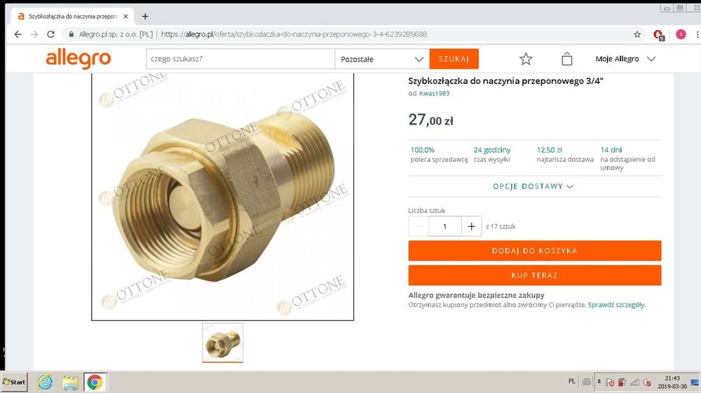

Po czym zdemontować naczynie CWU i ustawić w nim ciśnienie wstępne.Ale niestety bez szybkozłączki do naczynia trzeba będzie opróżnić cały bojler aby tą czynność wykonać(może przy okazji warto byłoby ją zainstalować na przyszłość)
Tak właśnie jest

Dzieki ,ta złączkę napewno będę kazał zainstalowac temu mojemu specjaliscie?przy nastepnej przeróbce.
