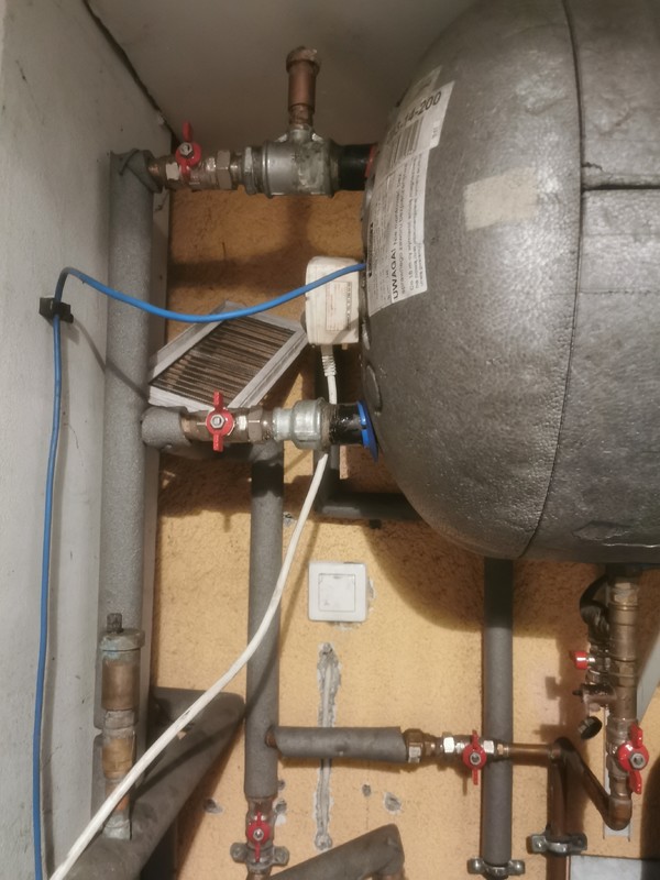

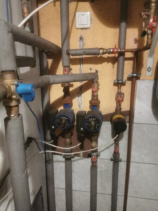

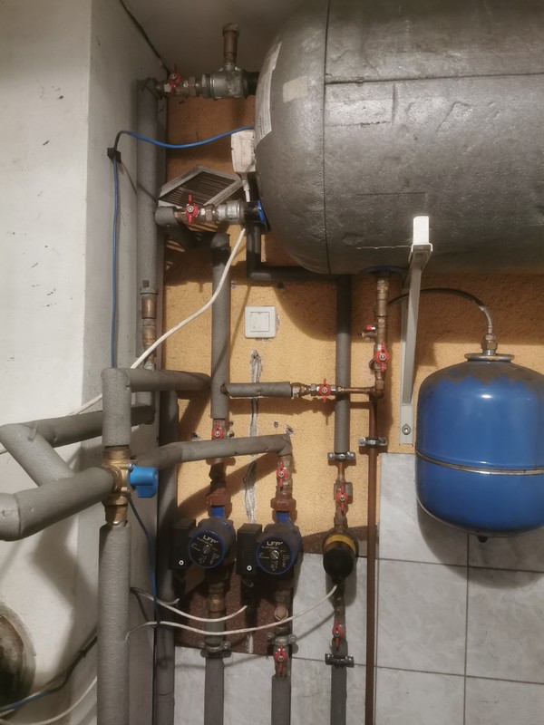

Witam serdecznie, mógłby ktoś wytłumaczyć mi jak powinny być ustawione te zawory żebym mógł bezpiecznie rozpalić w piecu na grzejniki i ciepła wodę. Jestem w tym domu pierwszy dzień i zostałem poproszony o uruchomienie pieca i według mnie dwa górne zawory wchodzące do bojlera powinny być otwarte a gdy próbuje otworzyć któryś z nich dopuszczam wody do układy i ciśnienie wzrasta. Załączam zdjęcia. Będę wdzięczny za jakiekolwiek podpowiedzi. IMG_20231122_180117.thumb.jpg.89d20382671b9c5ac64c8549a0f64267.jpgIMG_20231122_180117.thumb.jpg.89d20382671b9c5ac64c8549a0f64267.jpgIMG_20231122_180120.thumb.jpg.fd43bbff13d0dc9d296a2b99f3d31136.jpgIMG_20231122_180125.thumb.jpg.aee1a403da3ec318e9ee629de3d7cbae.jpgIMG_20231122_180125.thumb.jpg.aee1a403da3ec318e9ee629de3d7cbae.jpgIMG_20231122_180125.thumb.jpg.aee1a403da3ec318e9ee629de3d7cbae.jpg
W normalnych warunkach aby grzać ciepłą wodę tym bojlerem te zawory powinny być otwarte(na zdjęciu są zamknięte)Zawory są od wężownicą która jest elementem CO.Domyslam się że mówisz o wzroście ciśnienia w układzie centralnego ogrzewania po otwarciu któregoś z zaworow.Powodem takiej sytuacji może być dziurawa wężownicą=woda użytkowa dostaje się do obiegu CO.Gdyby rzeczywiście tak było bojler do wymiany
