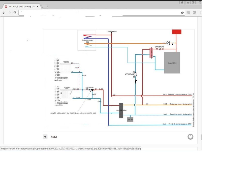

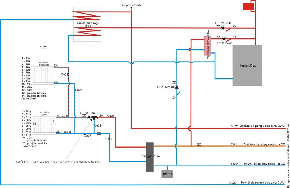

Będę próbował się z nimi dogadać aby był z dwoma wężownicami. A wymiennik płytowy i sprzęgło takie ok 40kw będą dobre.
Wymiennik płytowy 30-40 płyt to w takiej instalacji jest obowiązkowy , podobnie jak sprzęgło.
I teraz narysuj ten układ wreszcie poprawnie.
Jak patrzę na rozmiary sprzęgieł i ich przyłącza, to lepsze będzie sprzęgło o mocy 70kW, z przyłączami 5/4" - będzie łatwiej rury Cu35 podłączyć
Tylko sprzęgło obowiązkowo izolowane , z odpowietrznikiem i miejscem na czujnik temp!
przeoczenie nie zamieniłem kierunku jak kopiowalem. 3D 5/4 przyłącza to w środki ma 1cal i jak zasilanie Cu35 to chyba powinien być ok. Teraz mam dwa termostatyczne na każdy obieg 3/4 a przyłącze 1 cal i są za male. 2142000679_schematcopop10.thumb.jpg.07a4feafe9438a6f990ae837e87ac09b.jpg

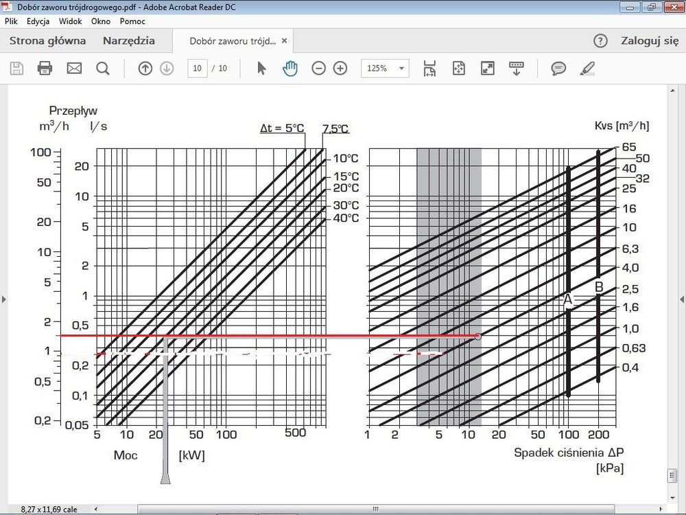

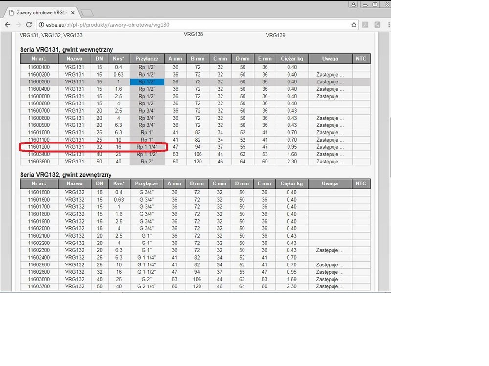

Podobno moc instalacji to  8kW co przy zakładanej delcie 5K daje przepływ niecałe 1,4m3/h.Zawór mieszajacy 3D nie dobiera się do średnicy rur.Zawór 5/4 ESBE ma Kvs=16 (załącznik) Dla takiego przepływu powinien być zawór o Kvs=4 (załącznik)no niech będzie 6,3 ale 16? Chyba że rzeczywisty przepływ będzie większy bo instalacja bez projektu ale w życiu nie 16Kvs.I powiem za kol.Digitrax że grzejniki nie powinny być podłączane do rozdzielacza podłogówki,odmienne parametry pracy

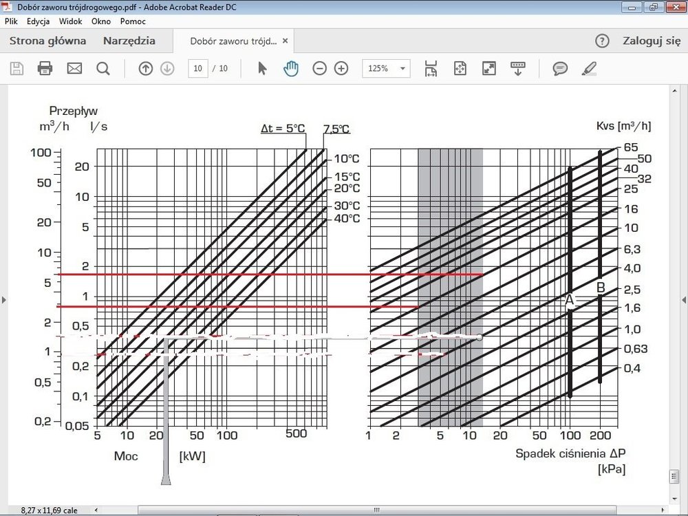

A niech będzie i 15kW) co nie zmienia faktu że zawór o takim Kvsie to do przepływu prawie ponad 3m3/h(załącznik) Nie wiem czy zdajesz sobie sprawę Panie Grzegorzu z konsekwencji przewymiarowania zaworu? Będzie nieprecyzyjna regulacja a siłownik zaworu będzie nieustannie korygował swoje położenie,zamiast kilkadziesiąt ruchów na dobę będzie ich wykonywał kilkaset co w konsekwencji doprowadzi do szybkiego jego zużycia ,pocieszysz się nim moze ze 3lata

Pompa Mitsubishi o ile dobrze widzę, to split. W nim jest pompa obiegowa...chyba...
Można wpiąć wymiennik płytowy bezpośrednio w zasilanie między mitsubishi a sprzęgło.
Pompa obiegowa LFP z zaworem zwrotnym zaoszczędzone.

Schematy praktycznie takie same jak u Wolfa czy innego dostawcy na rynek niemiecki, czyli prochu nie wymyślają.
Twój schemat będzie bardziej rozbudowany, ale też będzie działał.
Np Hewalex ma praktycznie taki sam schemat połączenia, z resztą tu nic nie wymyślisz.
Najwyżej inaczej to sterować , ale to już inny temat
Co do zaworu to można dać VRG132 z gwintem zewnętrznym 5/4, jest taki o kvs 6,3 oraz kvs 10.
