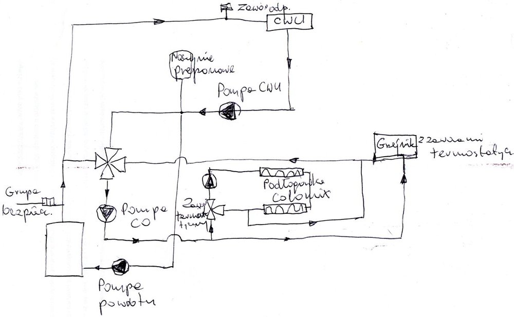

Witam, proszę spojrzeć na schemat obecnej instalacjipo przeróbce przez Hydraulika który jją wykonywał.Została wstawiona pompa w powrocie z powodu słabej ochrony powrotu.
Temperatura . powrotu jest w okolicy wymaganej 45 stopni,ale przelewa  się  woda  ciągle w zbiorniku CWU jak włącze pompę CWU.Zresztą schychać również w momencie jak pracuje pompa w powrocie.Odpowietrzenie nic nie daje. Co ciekawe zauważyłem że nie mam włączonej pompy CWU a woda w zbiorniku CWU grzeje sie- czy pompa powrotu może tak pracować na powrocie tak jak pompa CWU która też jest na powrocie.

Tak to wygląda a powinno (załącznik)Brak zabezpieczenia dla układu zamkniętego w postaci zaworu schładzającego lub wężownicy schładzającej
Tego "hydraulika", który  to wykonał, należałoby zgłosić do nagrody Darwina ;)
Zawór schładzający jest na wyjściu z kotła,tam gdzie napisałem   - grupa bezpieczeństwa.Możesz mi narysować ten schemat jeszcze raz bo nie mogę się połapać czy ta linia pionowa od naczynia przeponowego ma iść aż do powrotu kotła?,bo dorysowałeś z lewej strony do powrotu i mam rozumieć , że dodatkowo zainstalowana pompa powrotu jest nie potrzebna?

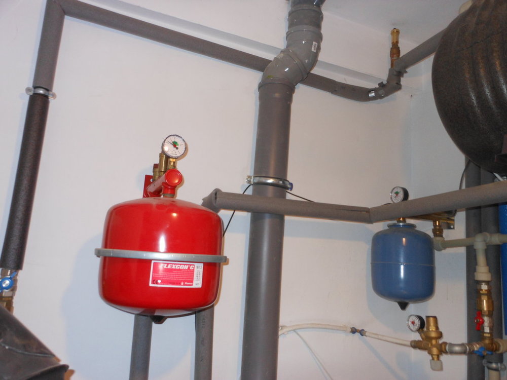

Naczynie musi być przy kotle ma chronić kocioł,więc żadnej armatury pomiędzy kotłem a naczyniem.Pompa jest potrzebna.Przed każdą pompą filtr osadnikowy

Dzięki za odpowiedz,teraz rozumię co on stworzył,tylko jak to teraz naprawić? jak on nie poczuwa się do winy.Jak jego przekonć że żle to wykonał? W drugim sezonie grzewczym kocioł zaczął korodować w dolnej częśći - a Serwis Fabryczny Kostrzewy nie widział tych błędów podczas przeglądu ,stwierdził że brak jest ochrony powrotu i teraz też się odwracają.

Nie wiadomo jak masz skonstruowaną grupę mieszającą na OP czy na zaworze termostatycznym np.takim jak w załączniku?
Edytowane przez zaworek
Tak jak na zdjęciu
Znalazłem taki schemat ,czy to może być tak?
Edytowane przez wladok
Na przedstawionym schemacie są braki lub błędy - niby firmowy ale ***
Proszę nie używać wulgaryzmów
Na pierwszy rzut oka:
1/ zawory zwrotne "odwrotnie" narysowane - przepływ ma być od niezacienionej strony do zacienionej.
2/ zawór zwrotny na obiegu CWU dałbym na powrocie, podobnie jak zawór zwrotny na obiegu podłogowym
3/ grupa bezpieczeństwa na kotle a nie na rurze przed pompą CWU
4/ naczynie przeponowe
5/ żle wrysowany zawór termostatyczny podłogówki oraz  czujnik podłogowy za pompą na zasilaniu a nie powrocie pętli
6/ nieprawidłowo pokazany obieg cyrkulacji CWU
Pomijając brak zaworów, filtrów i paru innych drobiazgów, tak jak napisał @sambor - schemat "ujowy"
To na moim schemacie na CWU też lepiej dać zawór zwrotny na powrocie?
Na tym poprawionym przez kół @zaworek?
Bez znaczenia, chociaż ja wolałbym na powrocie .

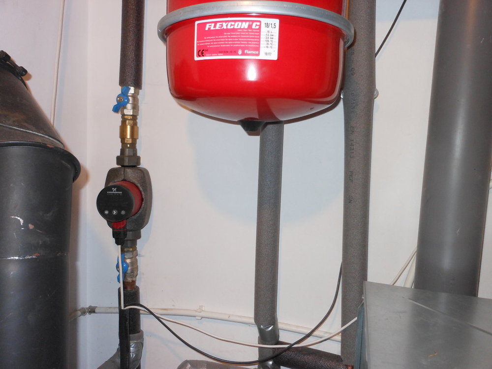

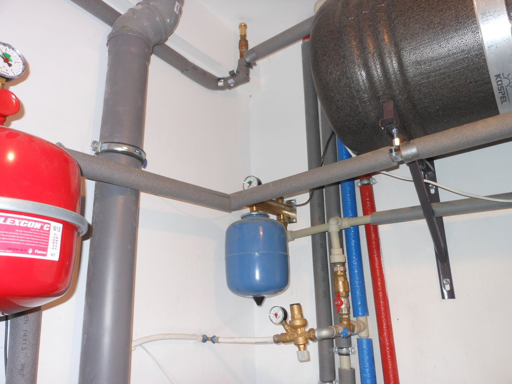

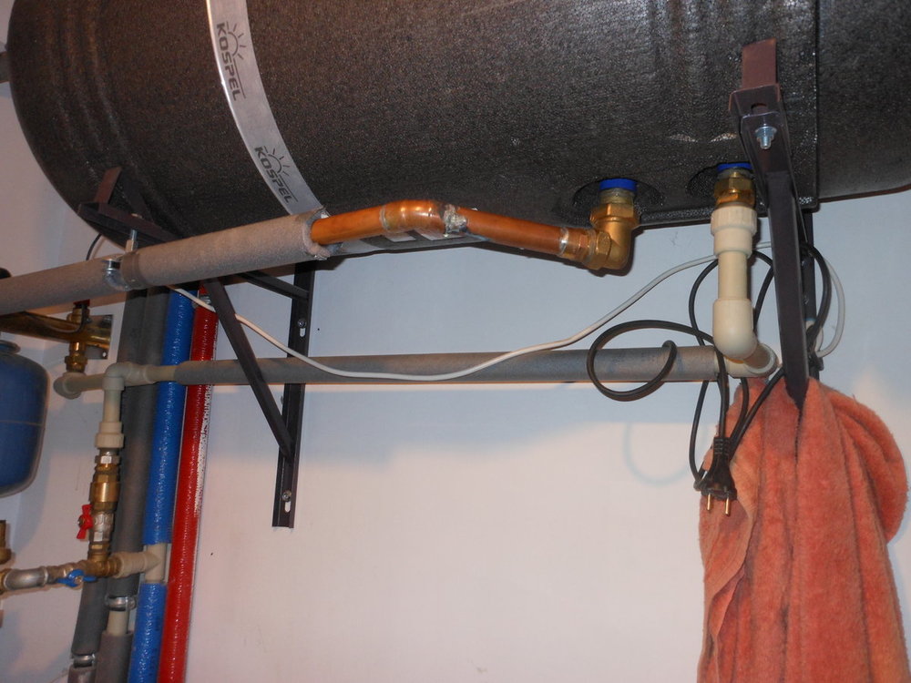

Po przeróbce tej instalacji jest następny problem,nie można odpowietrzyć bojlera-wymiennika dwupłaszczowy,ciągle przelewa się w nim woda-bulgocze jak pompa pracuje.Co ciekawe temperatura wody  w bojlerze wzrasta  nawet jak pompa cwu nie pracuje a tylko pompa na powrocie.
przenieś zawór zwrotny  na powrót  z wężownicy ,
Dlatego też w poście #17 napisałem, że wolałbym ZZ na powrocie :)

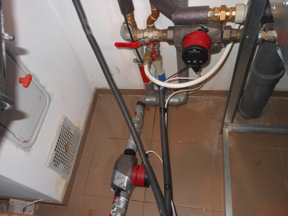

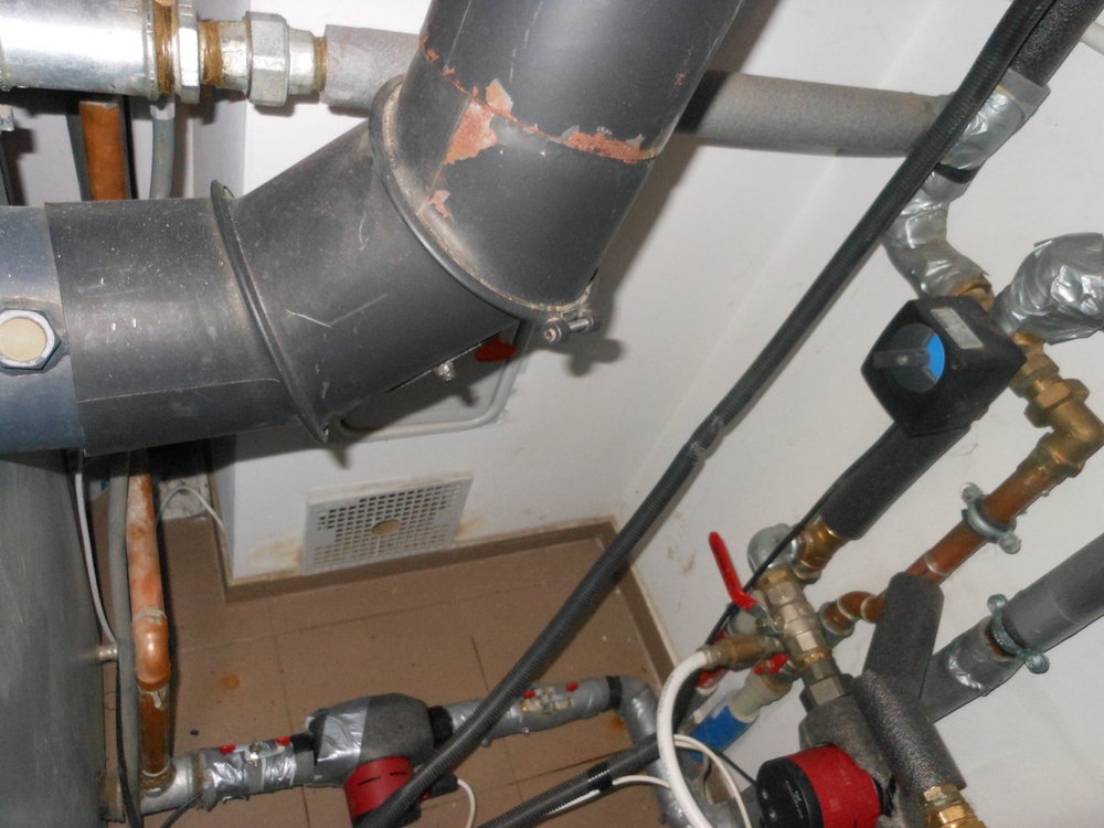

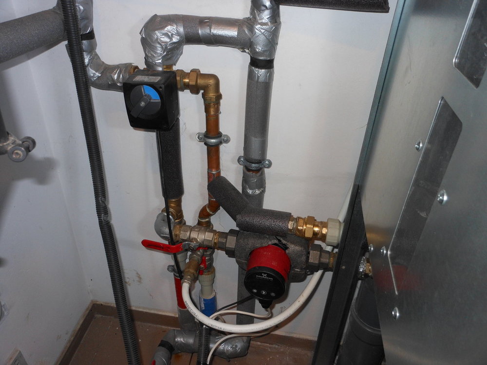

Wnioski lepiej jest wyciągać na podstawie zdjęć instalacji niż szkiców.

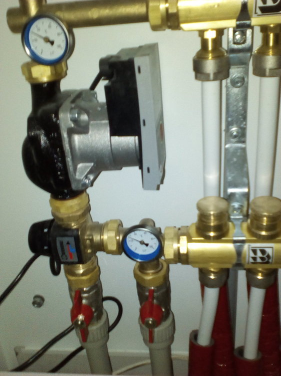

Dołączam zdjecia po przeróbce,jak wstawiono pompę w powrót - ochrona powrotu,i pompę cwu z powrotu przeniesiono na zasilane, nastapiło przelewanie w bojlerze,Na zdjeciu nie widoczne podłączenie do podłogówki ,idzie w podłodze poprzez scianę.
