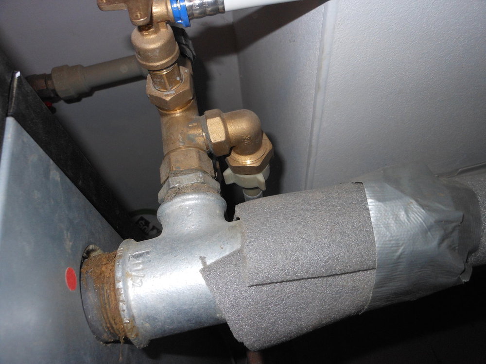

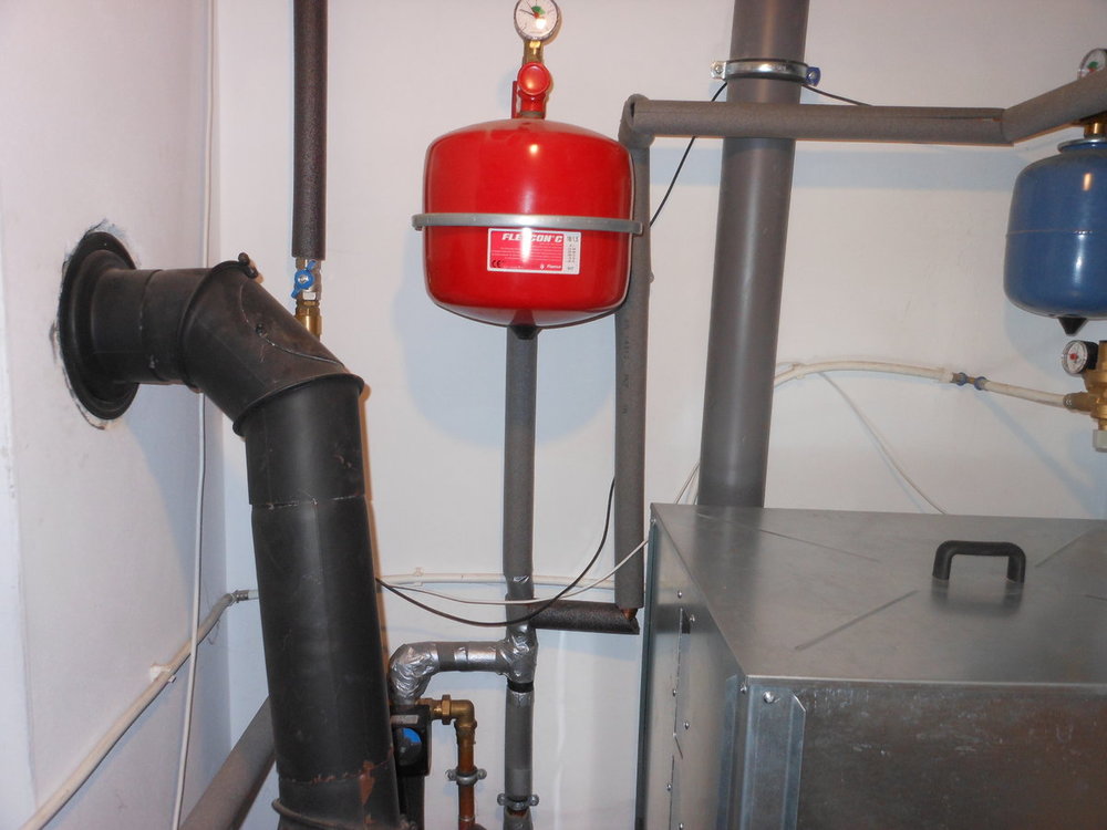

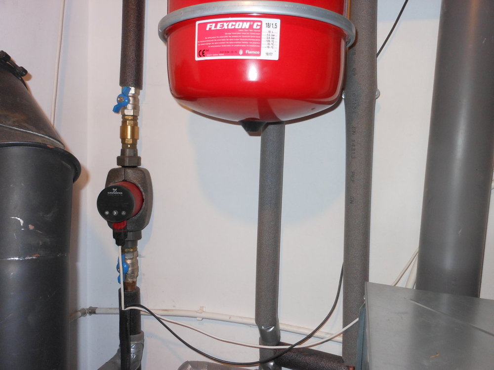

Tam jest na pewno żle. Nie zgadzają mi się podłączenia zasilania i powrotów przed oraz za 4D. Wspomniane pompy najwyrażniej pracują w szeregu. I nie podoba mi sie ta pompa, która tłoczy w powrót z 4D do kotła. Potrzebne jest dokładne zaznaczenie przebiegu rur na pierwszych trzech zdjęciach.
PS: co do zapowietrzenia to na przedostatnim zdjęciu jest widoczny odpowietrznik. Trochę niefortunnie zamontowany, lepiej gdyby był bezpośrednio nad króćcem płaszcza.
np. tak:
U autora jest w poz. 1 a lepiej byłby w poz 2 gdzie poziomy odcinek rury miałby lekki spadek w stronę pompy.

Pomijając fakt czy jest dobrze czy źle chciałem zwrócić uwagę na brak filtrów osadnikowych przed pompami,są obligatoryjne
Edytowane przez zaworek
... i zaworów zwrotnych również. Niemniej tam jest poważniejszy problem niż zapowietrzony podgrzewacz.

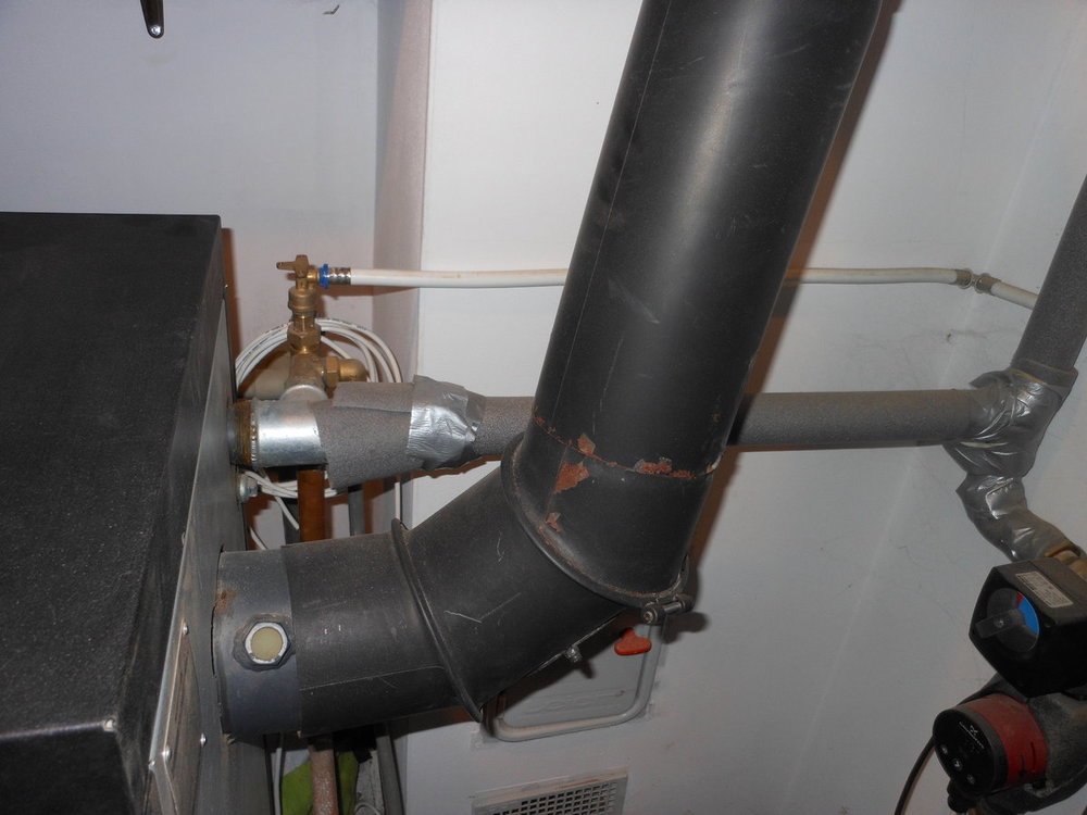

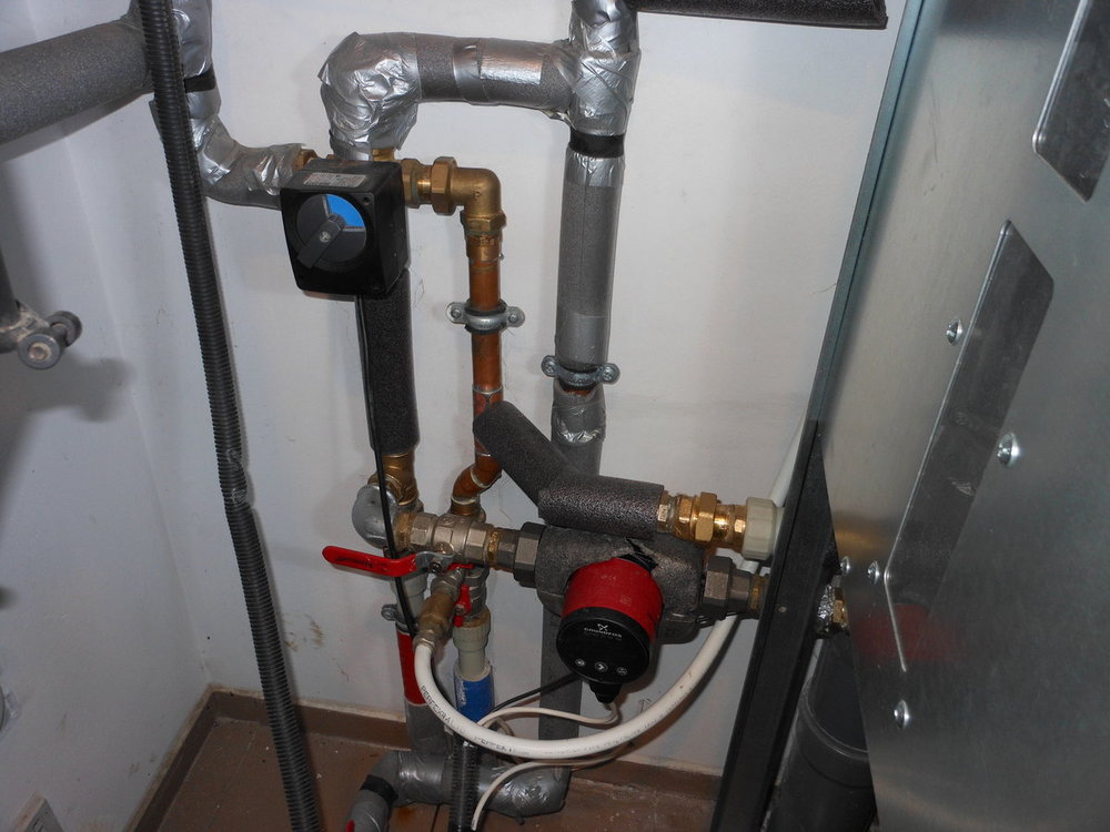

4 godziny temu, sambor napisał:
Pompy na 2 i 3 zdjęciu od czego są? - tam jest chyba źle.
Nie można było ich podpisać?
Na drugim zdj pompa wyżej do grzejników,poniżej pompa w powrocie - ochrona,na trzecim ta sama pompa co na drugim do grzejników.Bojler odpowietrzany ,ale bez skutku,woda czasami jakby się lała.
Edytowane przez wladok

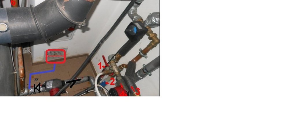

A zasilanie grzejników jest za mieszaczem 4D a powrót z nich wpiąłeś zamiast do 4D, to za nim ? Twoja instalacja nie jest zrobiona zgodnie ze schematem poprawionym przez kol @zaworek, ani z tym "firmowym" wstawionym przez Ciebie. (nawet po uwzględnieniu w nim poprawek). Pompa CO musi być za 4D na zasilaniu a nie na powrocie. Jedynie pompę CWU, która jest przed 4D mogłeś dać na powrocie z bojlera. A ty zrobiłeś na odwrót.
Edytowane przez gmaj22
@wladok  opisz numery rur
 czy 5 z6 połączona jest w tym trójniku ocynkowanym ?
Masz pompy w szereg połączone to może być jeden z efektów tego błędu.
Zasilanie jest za mieszaczem odchodzi za sciane do rozdzielacza podłogówki,i do pompy widocznej na zdjęciu do grzejników - zasilanie,powrót wraca do zaworu do 4d.Może to mylące z rysunkiem ale zasilanie  na zdjęciu  jest na dole  4d, a na rysunku trzeba to odwrócic
Jest tam podłączony zawór termostatyczny dochładzający DBV1,do którego doprowadzona jest woda z sieci, 1-to zasilanie do rozdzielacza z pompą do podłogówki za scianą + podłączona widoczna pompa  4  do grzejników na pietrze, a 3- to z nich powrót.
Natomiast 2-powrót z rozdzielacza za ściana od podłogówki + powrót 3 z grzjeników z pietra do 4d tak jak na zdjęciu.
A 7- to zasilanie do pompy co która pcha do CWU bojlera.
Nie ma tu pompy w szeregu, która?
9 godzin temu, mironw napisał:
tu jeszcze chyba powrót z bojlera wraca na 4d ale czekam na opis
Powrót bojlera wraca tak jak na zdjeciu  ,do powrotu kotła  + naczynie przeponowe + 4d

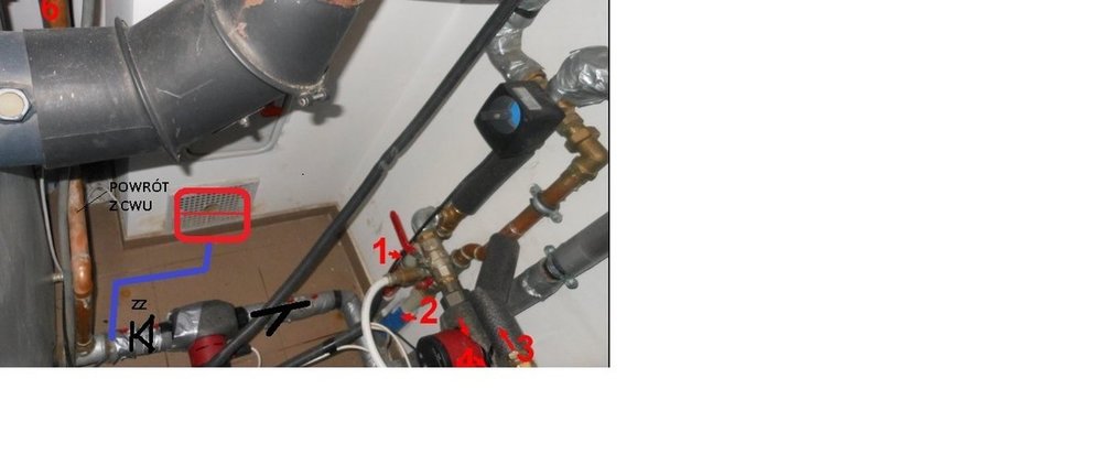

Dobrze jest,żadne pompy nie pracują w szeregu.Tylko brak ZZ w odpowiednich miejscach i filtrów przed każdą z pomp.Mam nadzieję że na OP masz zawór 3D typu VTA lub ATM lub z siłownikiem ARV lub VRG lub ich odpowiedniki.Po dadaniu ZZ za pompą kotłową trzeba zmienić podłączenie naczynia przeponowego(powinno być tuż przy kotle,za dodanym ZZ)

Wg tego co napisał @wladok rura "A" to zasilanie z kotła a "D"-  zasilanie na instalację, czyli "C" musi być powrotem z instalacji a "B" - powrotem do kotła.
W takim razie pompa obiegu kotłowego, którą dałeś na powrocie przy kotle, musi być na rurze w miejscu pokazanym zielonym kółkiem. Oczywiste jest, że tam się nie zmieści ani pompa, ani jej "towarzystwo", czyli filtr i zawory:zwrotny i regulacyjny.
PS: Można to w prosty sposób poprawić, dając pompę z towarzystwem na rurę pokazaną zielona strzałką i zmienić podłączenie powrotu wg niebieskiej linii.

Jest dobrze tylko 4D jest "kopnięty")

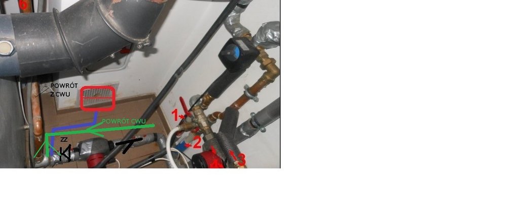

@zaworek od góry Twojej zielonej linii jest jeszcze jeden powrót (prawdopodobnie z cwu - rura obok rury PCV kanalizacyjnej). To sprawia, że pompy CWU i pompa na powrocie kotła jednak są w szeregu. :)
PS: Oczywiście pianki izolacyjne mogą nieco zafałszować przebieg rur, ale to już @wladok powinien wyjaśnić.
Myślę że powrót z CWU to jednak rura #6 Ale rzeczywistość moze być odmienna) Nie jesteśmy na miejscu w tej kotłowni, niektórych rzeczy trzeba się domyślać)

Rura #6 to rura z zaworu DVB do powrotu kotła :)
PS: Najprościej jest zrobić tak, jak napisałem w poście #40: zmienić podłączenie powrotu CWU oraz przenieść pompę kotłową na pionowy odcinek powrotu z 4D ( filtr przed pompą będzie skierowany w dół )

ZZ są w tych punktach tylko nie mam na powrocie z podłogówki,rozumię że naczynie w obecnym punkcie jest nie prawidłowo zainstalowane?

Zmiana położenia pompy obiegu kotłowego coś zmieni? przecięz ona praktycznie jest w powrocie
Tak, zmieni. Sprawi, że instalacja będzie w miarę poprawna.
Po ostatnim zdjęciu już nikt chyba nie ma wątpliwości, że powrót CWU jest wpięty do 4D?
Trzeba też przenieść zbiornik wyrównawczy, bo nie może być za 4D!! W razie jego 100 % otwarcia nie zabezpiecza kotła!! Tym bardziej, że na powrocie za pompą jest podobno ZZ.
Powór z CWU powinien być wpięty pomiędzy zawór zwrotny za pompą kotłową a samym kotłem.W tej sytuacji naczynie też musi być podpięte na tym odcinku(nie może być wpięte przed ZZ tak jak jest obecnie,teraz to pół biedy bo nie ma ZZ i pompa przepusci)Na zdjęciu ta rura od DBV wydawała się gruba więc przyjąłem że to powrót również od CWU (gdzieś po drodze jest trójnik)do DBV wystarczy CU18
