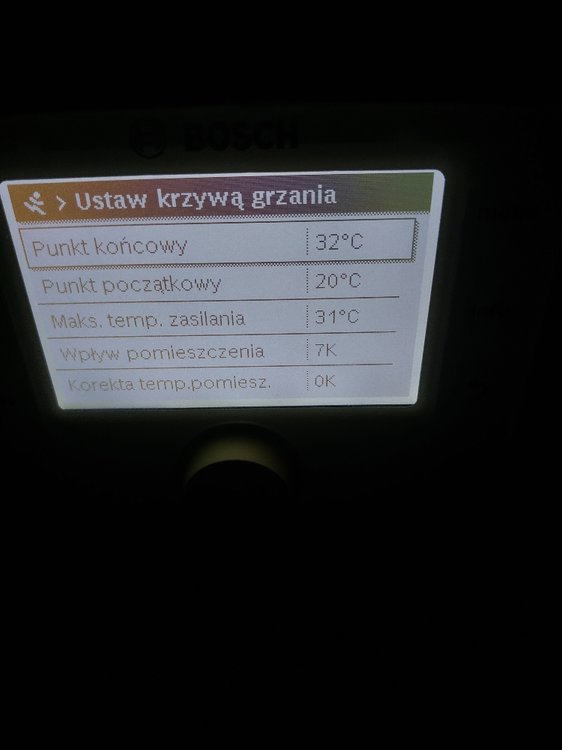

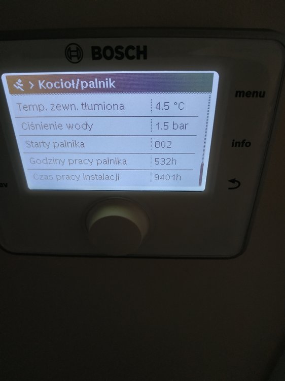

czy ja dobrze widzę że masz na 3935 godzin pracy palnika aż 37171 startów palnika? to by wychodziło ze co 6 minut średnio jak dobrze licze a tak to chyba być nie powinno. no i w trakcie robienia zdjęć też palnik nie pracuje. coś masz mocno nie tak moim zdaniem
Edytowane przez TIMON120777
Oj tak dobrze widzisz tak Pan "serwisant" ustawił i byłem w pełni zadowolony ze to działa dopiero niedawno zagadalem z kolegą z pracy i zaczął się temat szukania tak trafiłem na forum mam już troszkę lepiej ustawione jak narazie uruchamia się 25x tak jest teraz
Wysłane z mojego Redmi Note 5 przy użyciu Tapatalka
spróbowałbym zmniejszyć wpływ pomieszczenia na 1K lub wyłączyć całkiem- ten parametr koryguje temperaturę zasilania. może jak będzie ona niższa to rzadziej będzie się wyłączał. potem kolejnym krokiem byłoby obniżenie góry krzywej

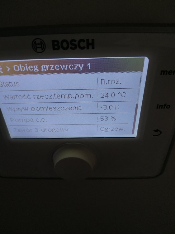

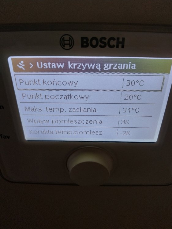

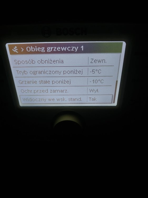

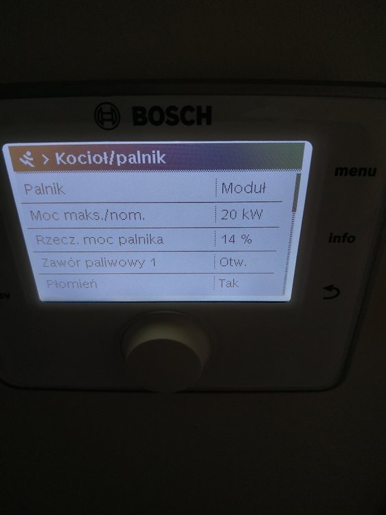

Odgrzewam kotleta [emoji6] mianowicie po przestawieniu na ustawienie takie jak na zdjęciu temp zew z punktem pocz. Kocioł daje w palnik w domu 23.5do 24 stopni i ciężko mi zejść jakieś pomysły?.
Miałem wcześniej ustawione ale piec i sterownik oszalał i postanowili dać pokaz a mianowicie przez naszą nieobecność piec postanowił zastrajkować zrobił w domu 20stopni i ani grama wyżej 0ae2fe759823fdc28ff622daf4c44962.jpg9d53792e3045dfc806453185aa6b8b15.jpgd3fc59a7ceb413bcb8c6f40fba6ec1a3.jpg659a091f0a20608bcf5e82e8409a8aaf.jpg7a0cba4c9b418b331cceaa772e672332.jpg0beef2b97d42e7f432c49c4d8a19e637.jpg1db3985e2fc70beb30ec19cdc65b25d0.jpg9d8e198c1b4ac38cbf0f0487da634cae.jpg
Dodam jeszcze że na rotorach już poleciałem w dół tzn mam w okolicy 0.6l
Wcześniej miałem przepływ wysokości 1-1.5l i były w domku 24stopnie ale (jest jedno fajne ale) piec chodził 10h non stop na 14% i otworzyłem na max wszystkie termostaty w pok. Aby nie cykały

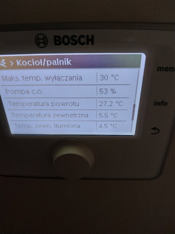

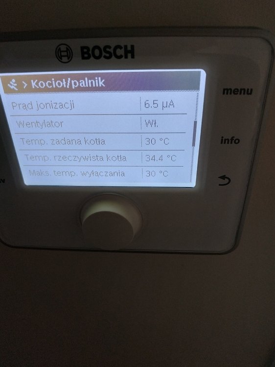

Ok już wiem dlaczego tak wysoko poleciał z temperaturą, musiał dogrzac temp powrotu a jak już została osiągnięta jego wartość to utrzymuje zadana w moim przypadku 22-22.5 jedyne z czym teraz muszę powalczyć to cykanie pieca w ciągu 2h uruchomił się 6x
I spalanie [emoji16]przez ostatnie 2 dni spalił około 9m3

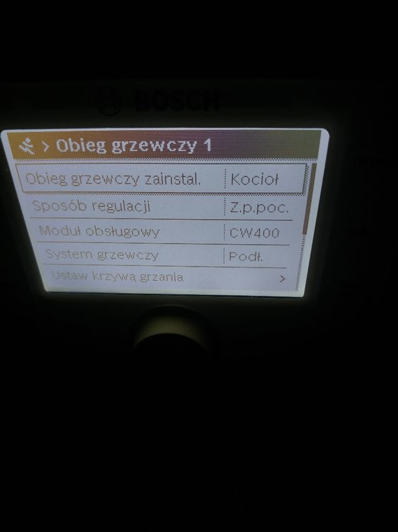

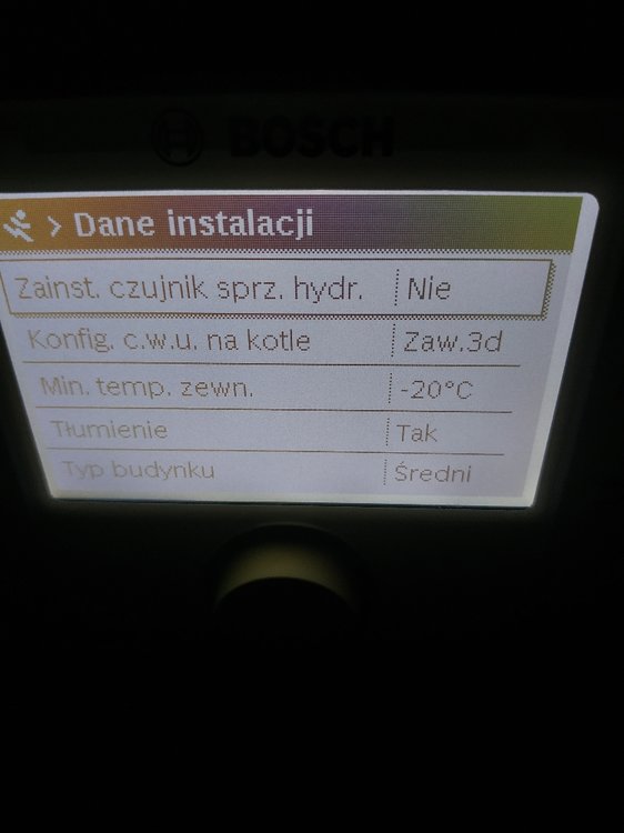

Widze że kolego słuchasz samych doktorów.

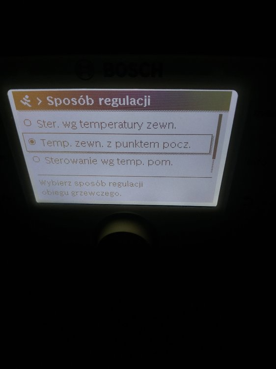

W menu Obieg grzewczy wybierz:
1. system grzewczy ustaw  - podłoga
2. ustaw krzywą grzewczą - wybierz temperatura projektowa - ustaw 45. W razie przegrzewu możesz tu zmniejszać
3. Sposób regulacji - wybierz - prowadzenie w/g temp zewnętrznej
W menu dane instalacji/minimalna temperatura zewnętrzna - ustaw "-20"
Porzuć  ustawienia krzywa grzewcza "pkt poczatkowy , pkt końcowy". Jest to krzywa płaska  i niezbyt dokładna.  Krzywa grzewcza "podłoga" jes dokładniejsza.
Pozostałe parametry typu moc kotła zostaw w spokoju ,  moc kotła nie służy do regulacji temperatury w pomieszczeniu.
Krzywa grzewcza podłoga gdzie to znaleźć a co do punktu ustaw wg temp zewnętrznej to odpada ostatnio taki miałem z 22stopni dojechał do 24.5 niewiem jak wysoko by doszedł wolałem to zmienić na tryb redundancji a miałem ustawione w domu na 22 stopnie pozdrawiam Maciej
Krzywą grzewczą podłoga znajdziesz w USTAWIENIA>OBIEG GRZEWCZY 1>SYSTEM GRZEWCZY: W tym poziomie masz opcje: Grzejnik ; Konwentor ; Podłoga. Wybierz PODŁOGA
Po wybraniu PODŁOGA , przejdź do: USTAWIENIA>OBIEG GRZEWCZY 1>USTAW KRZYWĄ GRZEWCZĄ:
W tym menu pojawi się temperatura projektowa 45. W razie przegrzania  pomieszczenia lub niedogrzania możesz tą wartość zmieniać tak aby temperatura w pomieszczeniu była na wymaganym poziomie

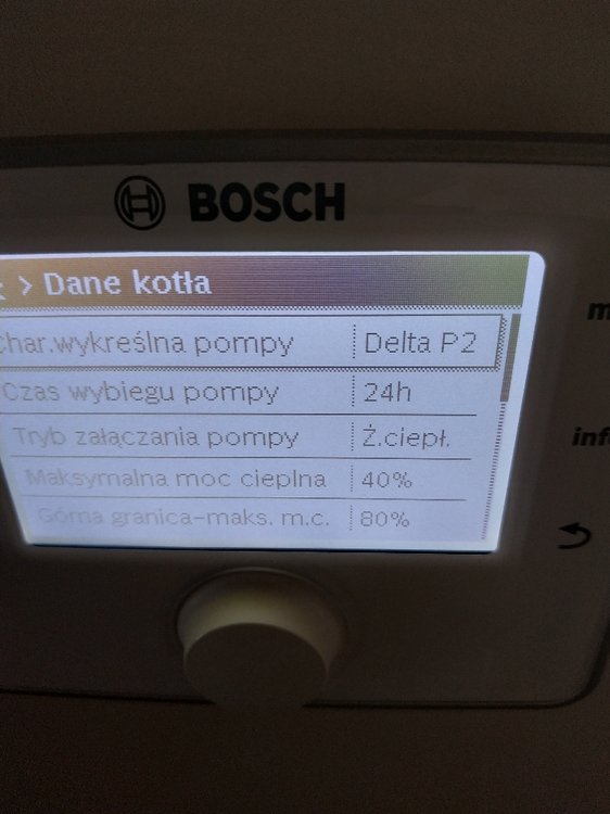

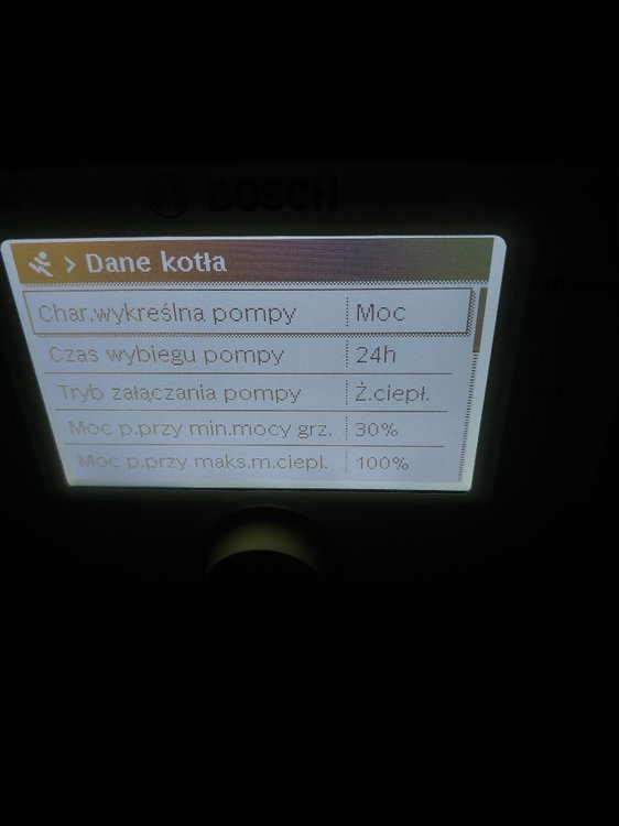

To lecimy dalej wybieg pompy. Mam ustawiony na sterownie mocą ale chodzi no stop na 35%to będzie też ok? Temp to mam nisko ustawione na krzywej bo w okolicach 32-34stopnie
A w domu 22.5-23 stopnie

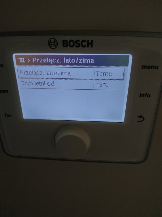

Czy przy temp. W okolicy 20 stopni na zewnątrz w domu ustawione na 21.5 oczywiście w domu panuje 23 bo jest ciepelko to piec powinien się włączyć?
Ustaw 'tryb letni' na 15stC. Oznacz on całkowite wyłączenie grzania co, gdy temperatura na zewnątrz (uśredniona) przekroczy 15stC.
Wysłane przy użyciu Tapatalka
Tryb letni mam od 14 chyba a on i tak dalej ciśnie na cw400 pokazuje "lato(wył) a ten dalej leci z koksem
Mój w trybie letnim włącza się tylko do podgrzania cwu.
A u mnie tak..... Właśnie wpadłem do domu a ten dalej swoje w palnik..... IMG_20200510_183604.jpgIMG_20200510_183555.jpgIMG_20200510_183632.jpgIMG_20200510_183627.jpg7543ad23eee07b3f907836b09dfd0728.jpg
Opisz dokładnie jaki masz system grzewczy,
Ile jest obiegów grzewczych
Jak są podłaczone, poprzez sprzęgło czy bezpośrednio pod kocioł.
 Czy w obu obiegach masz ustawiony przełącznik lato/zima na 13 st., czy tylko w obiegu grzejnikowym.

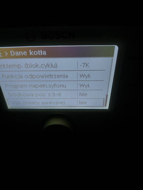

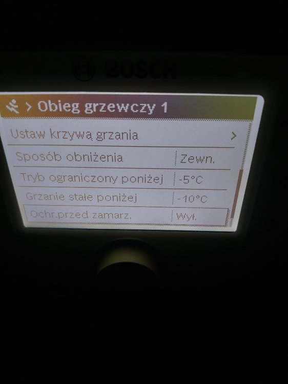

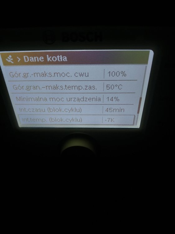

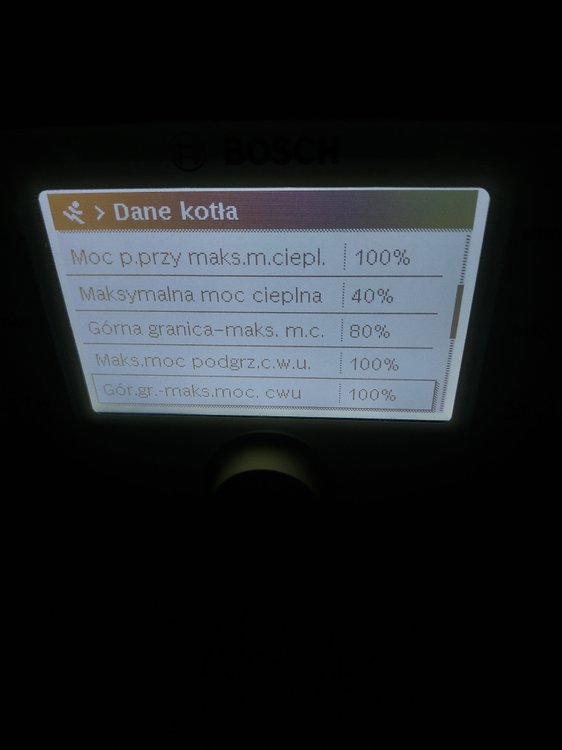

Pokaż nastawy serwisowe.
Ustawienia takie przez noc włączył się 10x noc jak noc u mnie po 23 było 16stopni a teraz 14 tak się zastanawiam czy obniżenie przez temp zew. Czy pomieszczenie było by lepsze? Opis całej inst. Trzeba poczytać od początku 6fdfca09d173f6ec05002245c982cfee.jpg&key=8227117e9631349a0008fdfa31837520e4712bb1234e8b0d04f15baca8b796bd37151bbc3e8d6c070d3760af41810f15.jpg&key=4f2916463dbea339986e77b22fa683b364da3a8e9893c98f3e8ed0d5a3d6eb7f9ca34da1180ac46758417e13f57486d5.jpg&key=0610de3174d3a9a07d999ea3fdcec95b1030e59e464cd34d0322a5239693c64cd394f1bb9952931dd86d2f1b9a308653.jpg&key=4630c70f0825b8b1a26e6764d97dbbfd3a950460c9888ce98a139983c7f031c8e99e502e82dbae09adf0f3b0793fb8cf.jpg&key=77d338af398ac364d1e54abd359673d68e1d123505d27dca0605e45707fe96a628867ae669ba65229efff6344d1c56bc.jpg&key=5ae9b6ea47ed3f0b00ffc6d06400228786e9e2a2a9e20ce04efab91bd74d2b9f7209dda8cb10e23d44ae869c2952b0af.jpg&key=68e4389e32f77593754c405502c6736f5d114f3f488d6d79843ad527e3b6aca5af63686bac0e2a78cf50884942d09903.jpg&key=c5eb5b38ddf621ec99ee66f9ce8fbe9addbefa006a6b5e9d72f399079ac7335b14de5cfa9ba66c671ab4184920456fa5.jpg&key=d1cbf0775def2f83336325b224b0784190f0cb05373102093248701cc0881d30d6bd1fee88993bbf72652cf5f6fcadb7.jpg&key=9b8aac260f2ad9a0505db0f5e363b2d038a50901df4feffb5e8cf2d3e42231df
