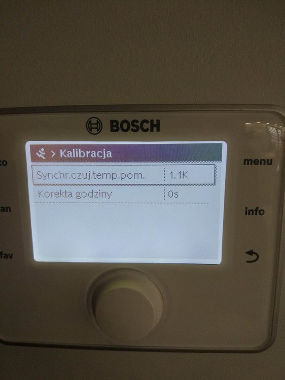

Posiadam piec Bosch Condens GC9000iW 20kW + CW400 i odnoszę wrażenie, że nie jest on poprawnie ustawiony. W momencie kiedy piec był sprawdzany i rzekomo wyregulowany przez serwisanta po podpięciu byłem za granicą wiec tato przekazał mi informację, że serwisant był, uruchomił piec, wyregulował i tak zostało. Problem w tym, że niedawno się wprowadziłem do domu, a od podpięcia minęło kilka miesięcy więc dopiero teraz tak naprawdę sprawdzam jak piec funkcjonuje po rzekomych ustawieniach przez serwisanta.
Przy obecnych ustawieniach problem, który zauważyłem jest związany z taktowaniem pieca. Po kilku dniach obserwacji zauważyłem, że piec włącza się średnio 90 razy na dobę. I od kilku dni grzebię w internecie próbując wykonać jakieś zmiany w ustawieniach pieca czytając fora gdzie ludzie mają podobne problemy z taktowaniem, lecz przynosi to małe skutki lub wręcz odwrotnie tzn. przy ustawieniach(serwisanta) przy średniej temp -2 w nocy 2 w dzień zjadło jakoś 6 m3 gazu, po wprowadzeniu zmian, które znalazłem w internecie z takim samym piecem przy temp 0 w nocy 3 w dzień, zjadło mi 8 m3 gazu, więc jeszcze więcej, a taktowanie dalej pozostało takie samo). Wróciłem wiec do ustawień (serwisanta).
Proszę więc czy mógłby ktoś zerknąć co mogę zmienić w ustawieniach, zanim zadzwonię do serwisanta wydam kasę i dalej nie będę pewny czy dobrze to zrobi.

Przesyłam zdjęcia z obecnych ustawień pieca.

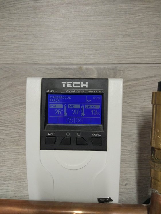

Jeszcze jedna sprawa: jeżeli Tech zamknie ci wszystkie przewody, to nie ma siły: piec się wyłączy. I żadne ustawienia w kontrolerze tego raczej nie zmienią.... (temperatura wychodząca z pieca powinna mocno zacząć rosnąć w stosunku do temperatury zadanej, bo woda nie jest odbierana).
Czy Tech steruje tylko podłogówką?
Co jest w pomieszczeniu, gdzie jest sterownik CW400: grzejniki czy podłogówka?
Edytowane przez gbbsoft
Sterownik CW400 jest w miejscu gdzie jest podłogówka na dole w salonie wraz z aneksem czyli w miejscu gdzie jest ok 50m2 otwartej przestrzeni.
Sterownik tech steruje tylko podłogówka (przesyłam zdjęcie poniżej jak to wygląda).
Z pieca idzie rurka z woda do rozdzielacza i tam podłogówką steruje zawór gdzie dalej idzie do następnego rozdzielacza bo mam porobione strefy grzania na podłogówce. Druga cześć wody idzie w grzejniki na górę i do garażu. Mam nadzieję, że da się zrozumieć (dosyłam zdjęcie dla lepszego zrozumienia).

Mam jeszcze jedną teorie na ten temat, ale nie jestem specem w tych sprawach więc mogę nie mieć racji.
Patrząc na zdjęcie, można zauważyć, że piec pracuje z minimalną mocą 14% czyli jakieś 2,8 kW. Jeżeli zawór od podłogówki jest otwarty tylko w 5 % to znaczy, że w miejscach gdzie mam porobione strefy i są kontrolery temperatury, zadana  temperatura została osiągnięta wiec ciepła woda idzie w grzejniki na górze. Z racji tego, że kaloryfery działają tylko w 2 z 5 pokoi to nawet te 2,8 kW(minimalny płomień) jest za dużo bo temp powrotu jest 35,7 stopni i dlatego piec się wyłącza.  Czyli reasumując, dom jest dobrze ocieplony i ciepło wyprodukowane przez piec przy minimalnym płomieniu i tak jest za duże, aby go odebrać na chwilę obecną.
Czy to co napisałem ma jakiś sens i czy jest taka możliwość na takie zachowanie pieca? To tylko moja teoria ale jeszcze raz napiszę, że nie jestem specem :)
Tak, to co opisujesz jest prawdopodobne.
Zauważ, że różnica między temperatura zadaną a temperatura powrotnej wody jest tylko 5stC. Piec chodzi na minimalnej mocy, ale temperatura wyjścia wody jest zgodna z temperaturą zadaną.
Jak temperatura powrotną trochę wzrośnie, to piec ją podgrzeje tak, że temperatura wody wychodzącej przekroczy o 5stC temperaturę zadaną i piec sie wyłączy.
Możesz zwiększyć interwał temperatury z 5stC na 6stC, co spowoduje trochę rzadsze wyłączanie, ale tylko trochę. Mosesz zwiększyć interwał czasowy do 15, 20 minut, to pięc po wyłączeniu będzie dłużej czekał nim się włączy.
Wpływ pomieszczenia przy tym układzie chyba nie ma sensu, możesz go ustawić na 0K, bo piec nie ma prawie żadnego wpływu na temperaturę pomieszczenia, gdzie się znajduje (bo steruję tym inne urządzenie), więc skutek jest nieprzewidywalny i wydaje mi się, że wprowadza to tylko zament.
Podobnie ustawienie temperatury na kontrolerze nie ma sensu, ustaw 21stC i już. Wtedy przynajmniej krzywa grzania będzie interpretowana bezpośrednio. W przyszłości zamiast na chwilę podnosić krzywa grzania, będzie mógł po prostu ustawić na kontrolerze np 25stC, co da dokładnie ten sam efekt (np jak na zewnątrz będzie - 20 a w domu zrobi się zimno).

W końcu teraz zrozumiałem, że temperatura wyświetlana na CW400 nie jest temperaturą która obecnie panuje w pokoju tylko jest to temperatura zadana na piec. Teraz również odpowiedziałem sobie na pytanie, które zadałem w pierwszym poście:
"Czy to możliwe, że taka firma jak bosch mogła źle skonfigurować temperaturę na CW400? Pytam bo obok Cw400 przyłożyłem 3 inne termometry i te 3 pokazały tą samą temperaturę, a na CW 400 pokazało o 1.1 stopień mniejszą wiec w kalibracji ustawień dodałem 1.1 K i pokazuję tą samą. Ale zastanawiam się czy 3 termometry pokazują źle czy możliwy jest błąd CW 400, aż o 1,1 stopień."
Cały czas myślałem, że to temperatura pomieszczenia bo pokazywało inaczej, wiec teraz muszę cofnąć tę korektę z 1.1 na 0. Czy dobrze rozumiem ?
Jutro z rana powprowadzam podane przez Ciebie zmiany, tak aby mieć punkt odniesienia do kontrolowania tego co 24 h.
Niestety co do pokoju to jak to przysłowie mówi " W życiu nie ma ideałów", dlatego człowiek sam się musi męczyć nawet co do ustawień pieca :)
Wielki plus dla Ciebie, że potrafiłeś mi to wyjaśnić, jeszcze nie wszystko do końca rozumiem ale w praktyce będę widział co się dzieje z ogrzewaniem. Jeszcze 2 tygodnie temu nie miałem pojęcia, że poprawne ustawienie pieca ma ogromny wpływ na sprawność i ekonomikę pracy pieca. Byłem nieświadomy jak zapewne mnóstwo ludzi, którzy ogrzewają piecem na zasadzie " Ciepło mam w domu to piec grzeje dobrze więc nic nie ruszam". A u mnie wyszło to wszystko, że przez przypadek zaniepokoiłem się dużą liczbą startów.
Jeżeli sterownik wisi na ścianie, to pokazuje temperaturę w pomieszczeniu. Tak stoi w instrukcji obsługi.
U mnie też tak jest.
Skoro pokazuje ci błędną temperaturę, to ją skoryguj. Od tego jest ta opcja właśnie.

Co do techa to kiedy bym nie zaglądał do kotłowni to widzę, że praktycznie zawór cały czas jest otwarty na minimum czyli 5%, najwięcej widziałem chyba 25%. Na chwile obecna temperatury w domu na tech-ach są powyżej ustawionej(pewnie przez promienie słoneczne, które wpadają do domu bo dziś słoneczny dzień) wiec pompki w zaworze mieszającym zostały wyłączone więc ogrzewanie na grzejniki też nie idzie bo pompki nie działają.
Jeżeli będzie powyżej 5 stopni to zmieniać punkt początkowy w górę czy w dół ?
I jeszcze jedno pytanie. W momencie kiedy będę obniżał punkt końcowy krzywej to obniżać wraz z nią maksymalną temperaturę ogrzewania? Czy pozostawić ją cały czas na 75 stopniach ?
