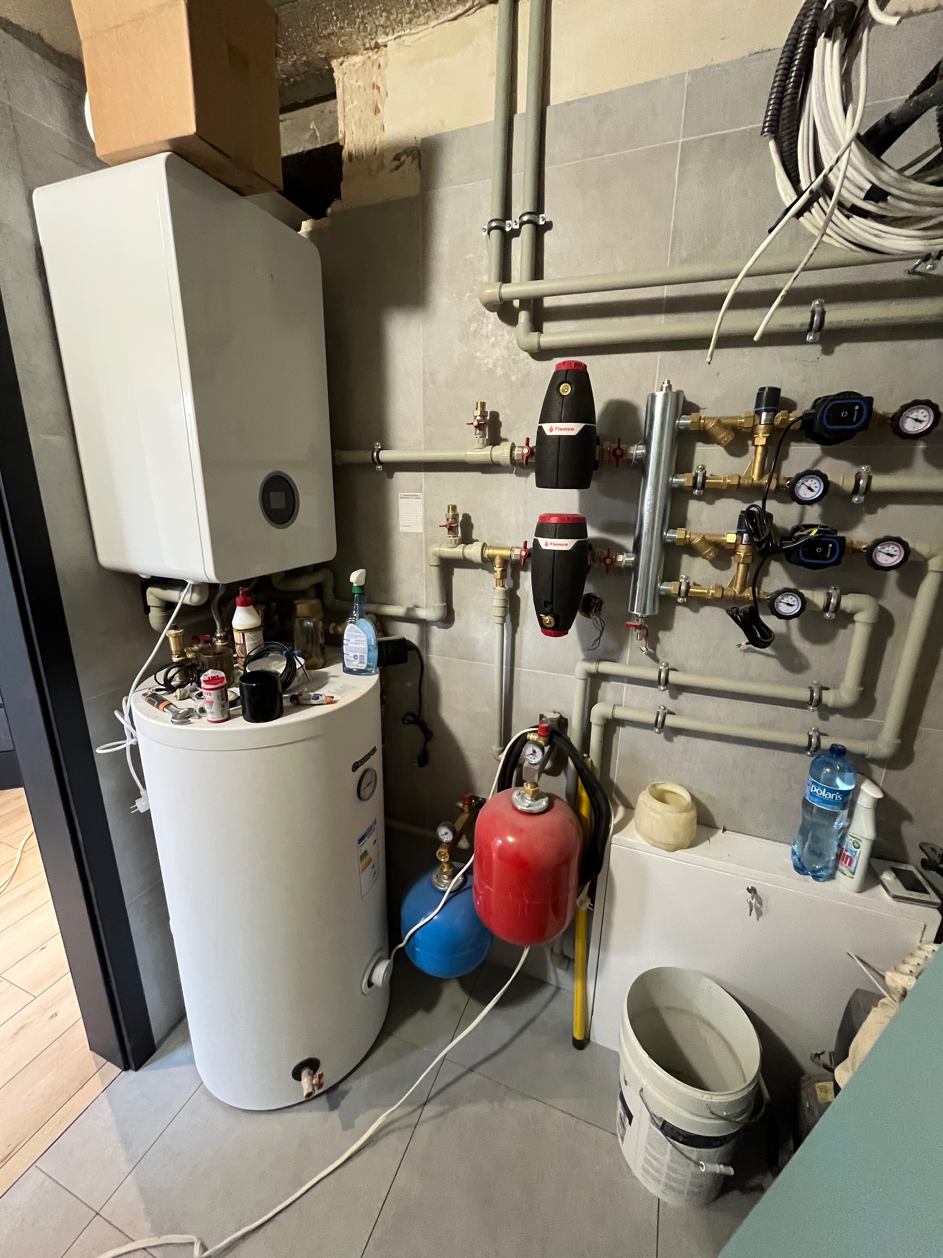

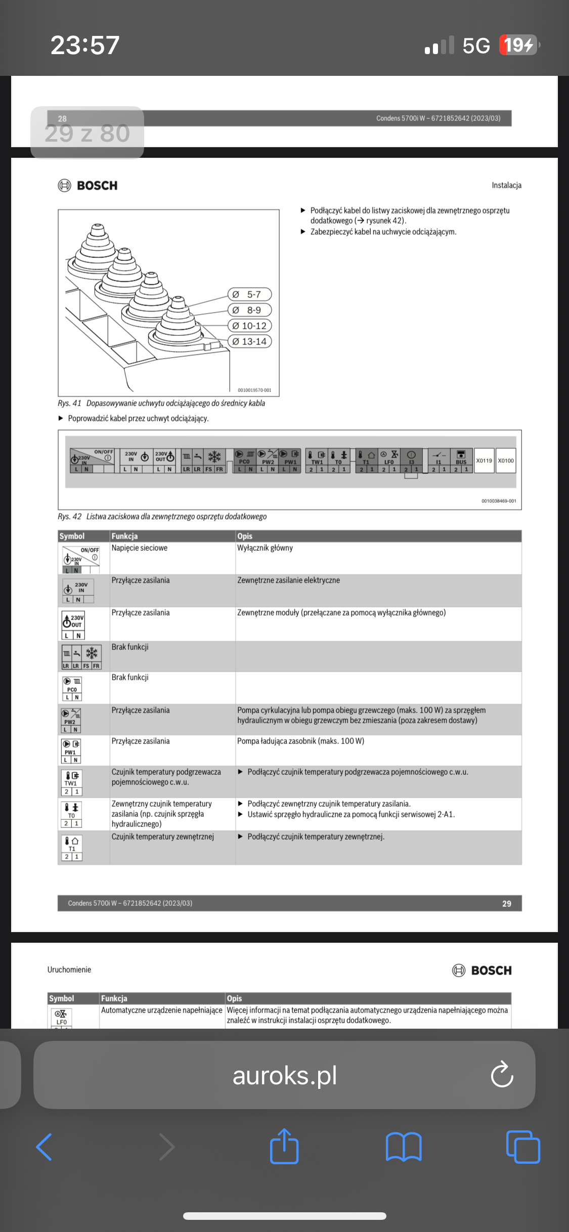

Witam serdecznie. Posiadam piec Bosch Condens GC5700iW instalcja oparta na zestawie z afriso 2 mieszacze ręczne i sprzęgło , problem polega na tym , że piec nie wyłącza pomp za sprzęgłem , czy ktoś może mi podpowiedzieć dlaczego one cały czas pracują ? Oczywiście pompy są wpięte tak jak instrukcja nakazuje
Pompy są podłączone do modułów MM100? Jeżeli tak, to kwestia ustawienia sposobu regulacji dla poszczególnych obiegów w CW400.
Nie mam modułu Pompy są podpięte bezpośrednio do pieca wtyczka pw2

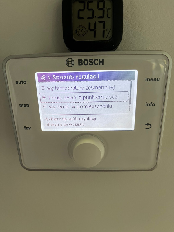

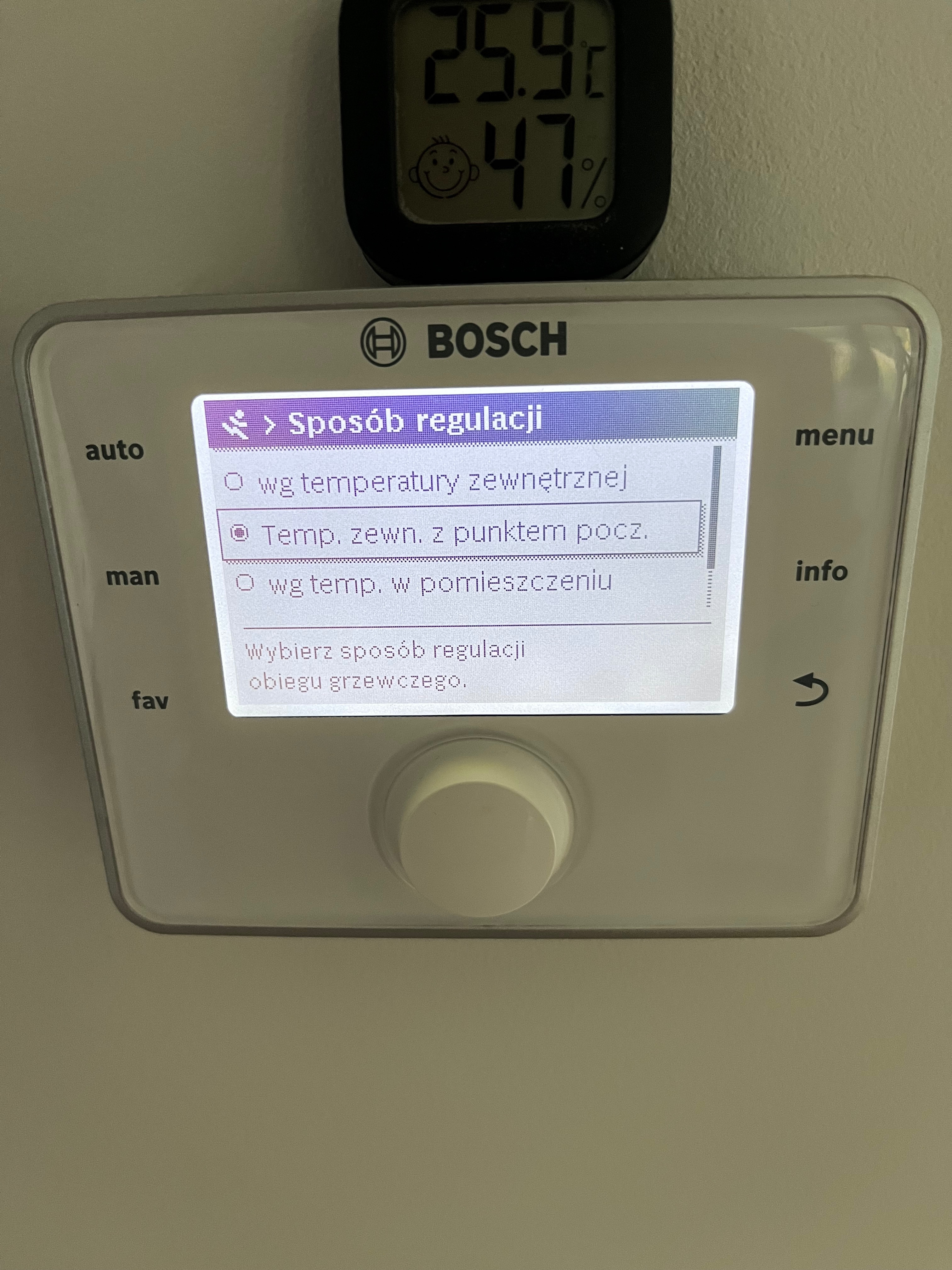

Sposób regulacji w CW400 jest ustawiony na wg temperatury zewnętrznej, czy wg temperatury w pomieszczeniu?
Mam ustawione tak
Na tym ustawieniu pompa może wyłączać się jedynie w trybie obniżenia przy wyborze odpowiedniego sposobu obniżenia np. próg temperatury zewnętrznej lub prób temperatury pomieszczenia. W trybie grzania pompa będzie działać non stop.
Dobrze dziękuję za odpowiedź , czyli ustawić jak ? Według temperatury zewnętrznej ?
