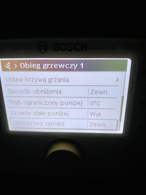

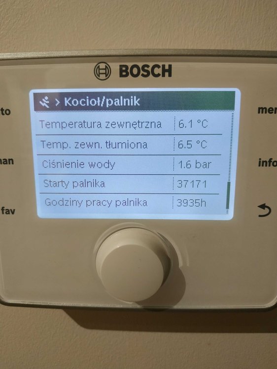

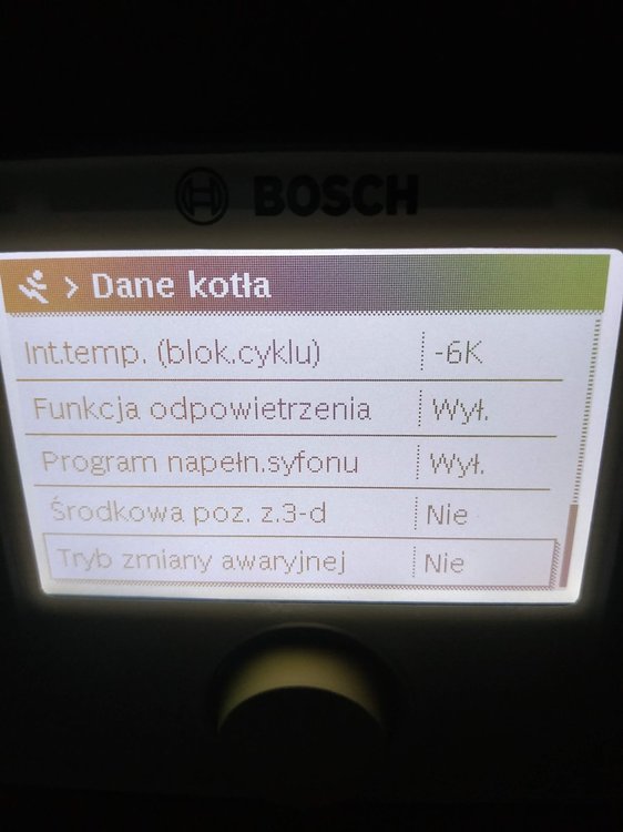

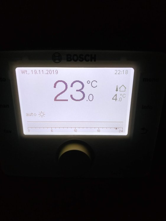

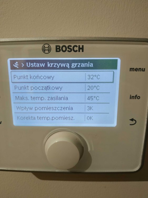

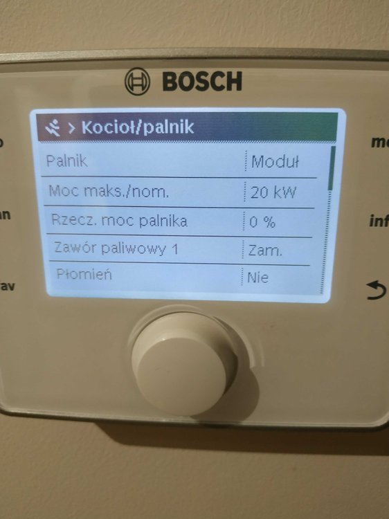

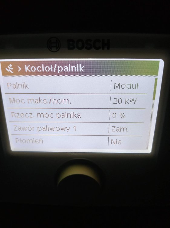

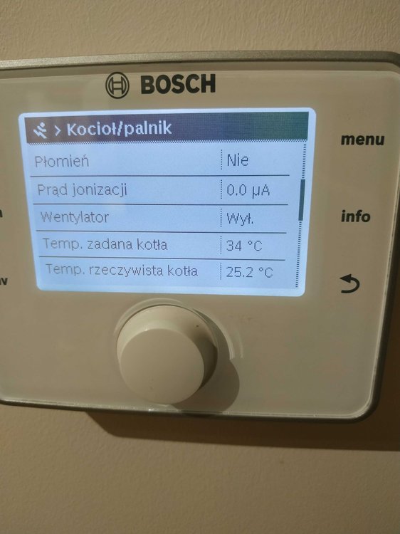

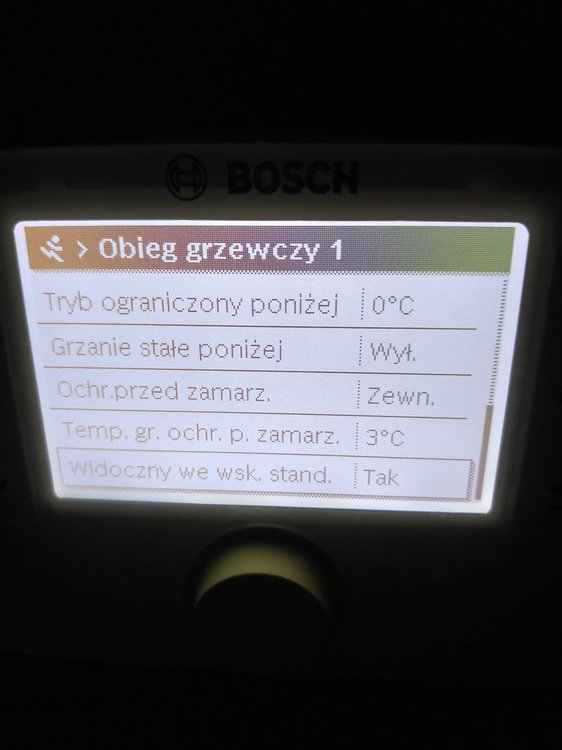

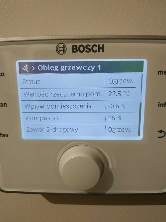

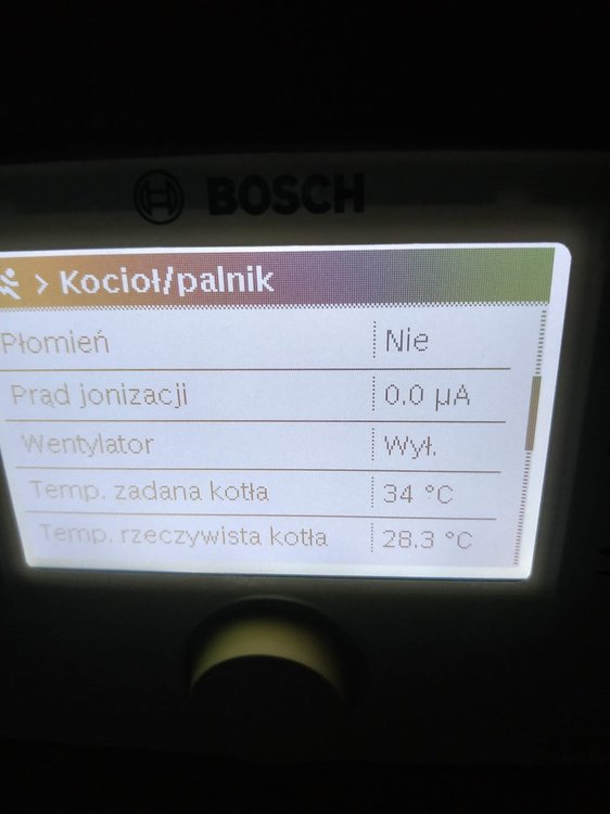

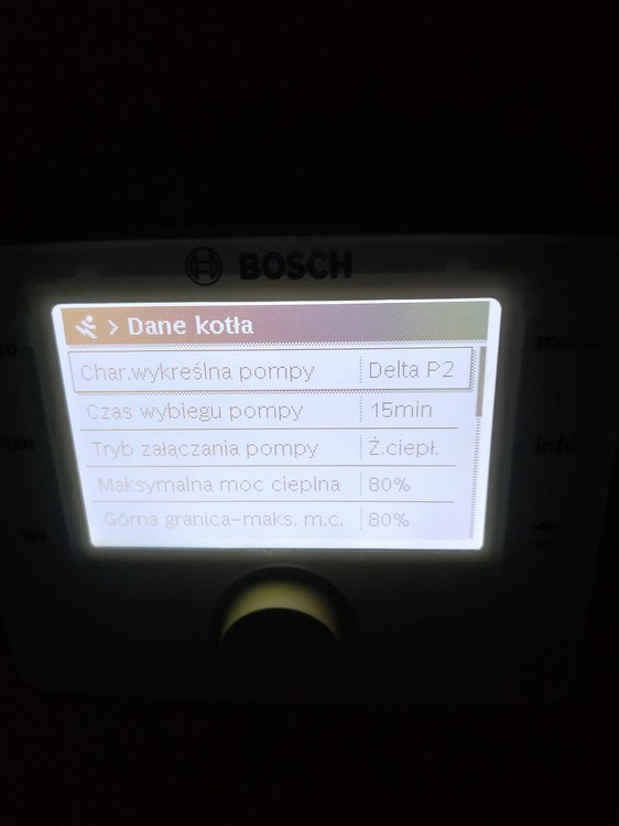

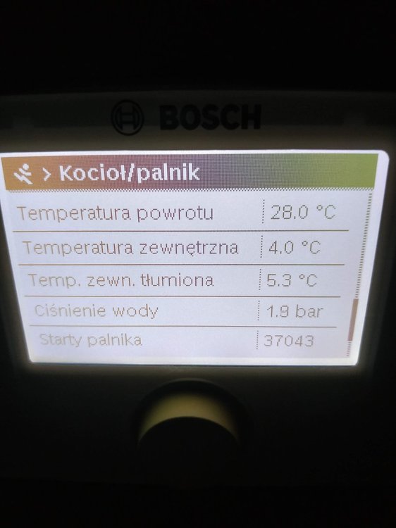

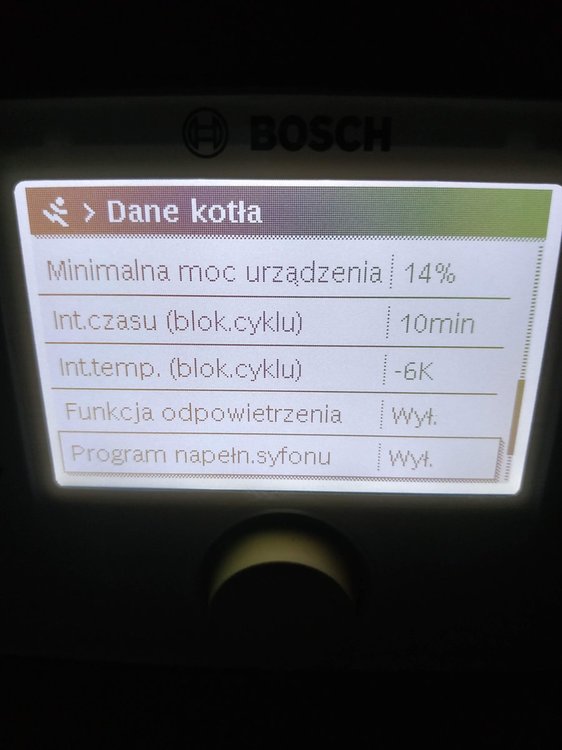

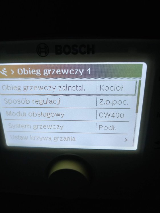

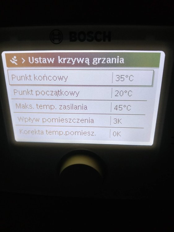

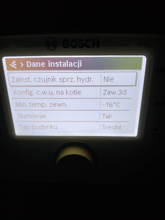

Witam jak w temacie piec Bosch Condens GC9000iW +CW400 pomoc w ustawieniu  domek ocieplony pow. mieszkalna ok.100m2 w całości podłogówka (w 4 pomieszczeniach sterowniki temp.) CW400 wkońcu przeniesione do mieszkania dzięki koledze TIMON i 2 grzejniki (połączone na tym samym co podłogówka ) ustawienia  jak na zdjęciach, temp w domu 22.5 - 23stopnie spalanie gazu wg stanu licznika 5m3 w ciągu 24h (18-19.11) temp na dworzu około 10stopni i teraz najgorsze odpalanie w ciągu 24h około 100x

  • macsss czy ja dobrze widzę że masz na 3935 godzin pracy palnika aż 37171 startów palnika? to by wychodziło ze co 6 minut średnio jak dobrze licze a tak to chyba być nie powinno. no i w trakcie ro

a ustawienia pieca jakie masz bo ja jak miałem na mocy to też często odpalał piec jak mogę prosić to wrzuć foty

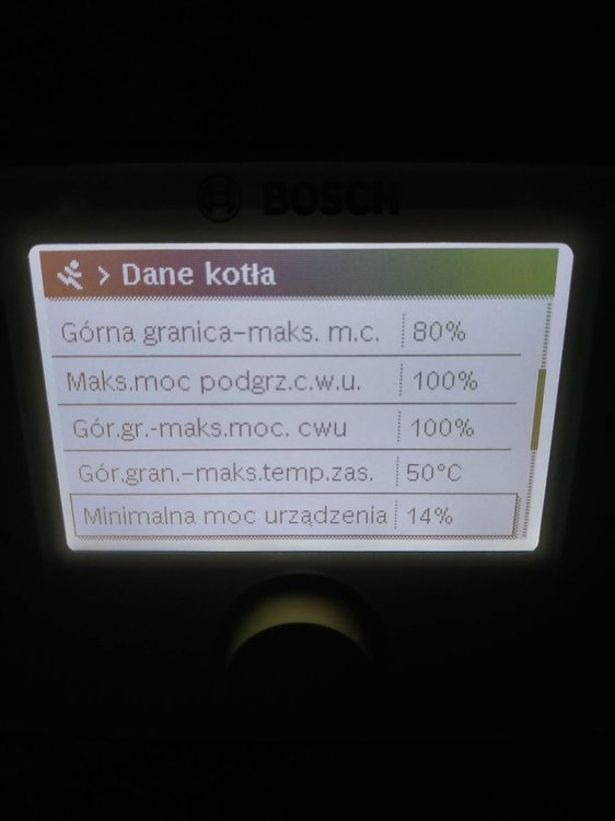

Tu większość nastaw jest niewłaściwie dla podłogówki, trzeba sporo poprawić, jak masz czas i cierpliwość to można wykonać przez forum, jak nie to szukaj kumetego od tego kotła i niech ci pomoże bezpośrednio lub na priv.

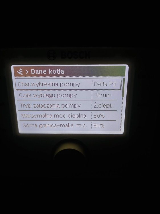

W pierwszej kolejności przestaw pompę na pracę non stop - czyli wybieg pompy 24h.
Po drugie trzeba dostosować pompę do potrzeb podłogówki- tak aby były odpowiednie przepływy w pętlach.
Po trzecie ustaw moc max kotła przy ogrzewaniu na 40%
Po czwarte zwiększ okres blokady cyklu np do 30-45min.
Po piąte zanim coś zaczniesz zmieniać zapisz stan nastaw przed zmianami - to najważniejsze!
cierpliwość to mam ok już się zabieram za poprawki foty ustawien juz mam teraz pozostaje z podłogówką walczyć i w pracy nowe zadania ;)
aha i pytanie wykreślna pompy na p2  czy moc? bo jak jest na p2 to słyszę, że ciąle mieli na 2 roznych prędkościach
Edytowane przez macsss
Pompa przy podłogówce powinna chodzić non stop i to ze stałą prędkością - zostaw ten nastaw charakterystyki co masz i zobaczysz co będzie, podobnie z mocą pompy - ona powinna być taka, aby przepływ był stały dla całego czasu grzania podłogi.
Musisz doprowadzić do tego aby temperatura w domu była zależna tylko od temp zewnętrznej i nic więcej.
Możesz też obniżyć krzywą grzewczą o jakieś 5K.
Ale zmiany rób po kolei a nie wszystkie na raz!

Tryby pracy pompy P1- P6 to stopniowanie ciśnienia dyspozycyjnego  czyli zdolności pompy do pokonania oporów hydraulicznych instalacji,
Im wyższe P to tym wyższe ciśnienie dyspozycyjne ale też mniejszy wydatek pompy i dlatego trzeba tak dobrać to P aby prawidłowo pracowała podłogówka - aby były w niej przepływy rzędu 1-1,5 a nawet do 2 l/min.
I o tym wczoraj ci pisałem aby sprawdzić przepływy, a dopiero ewentualnie potem to korygować zmianą wielkości P

Juz pisze co pozmieniałem:
Punkt 1: zmiana pracy pompy na 24h tylko, że jak miałem wcześniej na P2 to pompa przy tym ustawieniu również chodziła przez 24h,
Punkt 2: zmiana przepływów nie zmieniałem ponieważ ten rozdzielacz do podłogówki jest u syna w pokoju i nie miałem możliwości wejść i się bawić ale wcześniej było ustawiane wszystko na 1l (przy tym ustawieniu na P2) mam tylko mniejsze nastawienie bo około 0.6 na wejściu w wiatrolapie,
Punkt 3: okres blokady cyklu 30minut,
Punkt 4: max moc kotła nastawione na 40%,

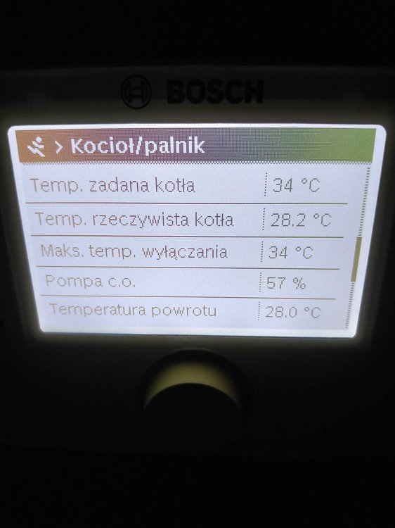

Ze zmianą mocy kotła zmienia się moc pompy, ponadto ma ustawioną jakąś temp wody i praca pompy jest tak ustawiana aby ta temp była stała.
I jak jest za gorąca woda na wyjściu to pompa lekko przyspiesza , jak za zimna to zwalnia i tak w kółko.
To zależy od automatyki kotła.
Ok zmieniłem teraz prędkość pompy tzn przedstawiłem z P2 na moc i 25% przy minimum i obniżam temperaturę krzywej o 1stopien i tak będę obniżać co parę dni aż zejdę z 35 na 30 jak kolega pisał

To też źle bo się będzie kurzyc [emoji6]a tak na serio dzisiaj sprawdzałem spalanie z ostatnich 3 dni wyszło około 4.6m3 coraz lepiej [emoji16] a jeszcze nie zjechałem z temp do 30 wydłużyłem czas przestoju do 40min

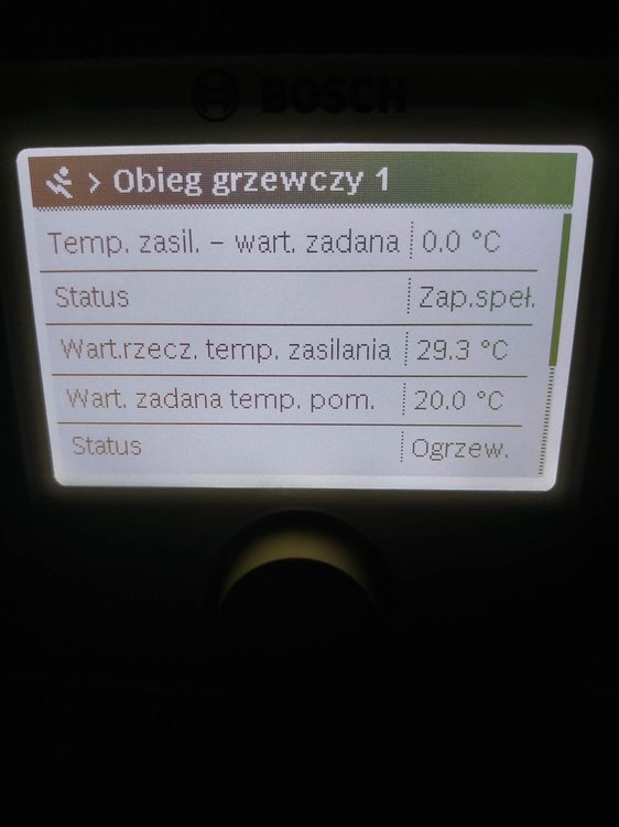

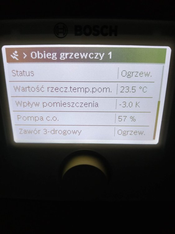

To na weekend zmniejsz temp na kotle do 30C, albo dobierz taką krzywą grzewczą aby podczas grzania w temp na zewnątrz ok 0C w instalacji była temp 28-29C.
Teraz u mnie jest wartość w diagnozę +krzywa grzewcza i jaka temp 95afbcf2a434110f01d6d24b8a57e50e.jpg5853a701fd367fbecffcc694977a5080.jpg621270caa2cf87b01e243111903e0aeb.jpg99d966882db13a3e125c3a242c4a8cda.jpgdfd8ff5261d7a9e0f4cdec8dc34ac353.jpg283aae6d3674dc07f10addf34ec6ad4e.jpgad29d1e471ade4fc9d2a0cb7b452ed47.jpg60a01dfc57dc507dde5b61f5e4a4c37e.jpg
