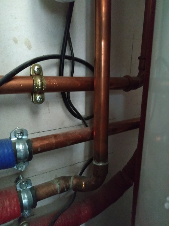

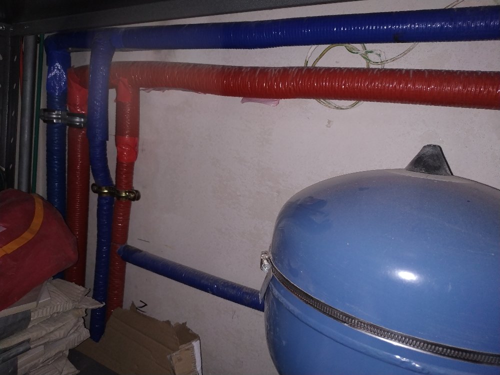

Dalej są problemy z pracą kotła jak można wytłumaczyc to jak głąbowi dlaczego pomimo nastawienia "lato od....." tu np 13stopni ten dalej grzeje wodę w podłogówce? Piękna ikonka się pokazała "lato(wył)" a ten dalej swoje czy coś jest źle podłączone na zworkach czy jaki czort....
Wysłane z mojego Redmi Note 5 przy użyciu Tapatalka
W menu: Info/Obieg grzewczy - jakie masz odczyty?.
To niemożliwe żeby ogrzewanie chodziło dalej, jeśli temperatura zewnętrzna przekroczy nastawę przełącznika lato/zima, w twoim przypadku jest to 13 stopni. Coś jest nie tak.

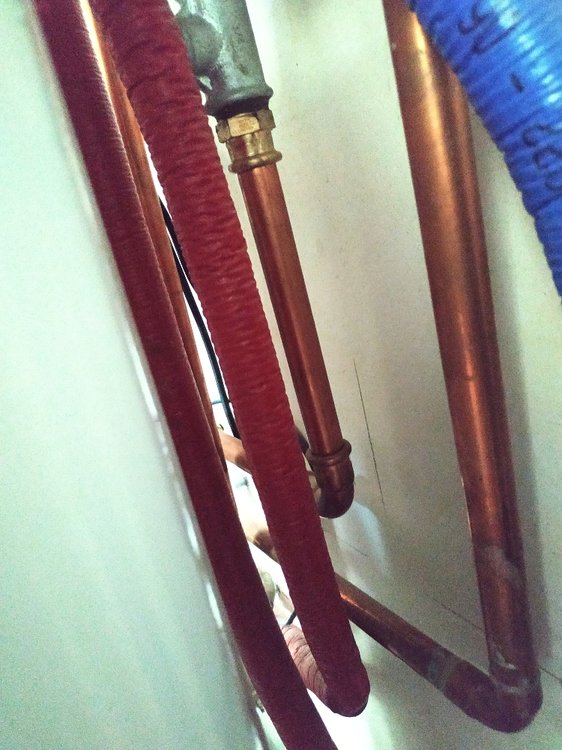

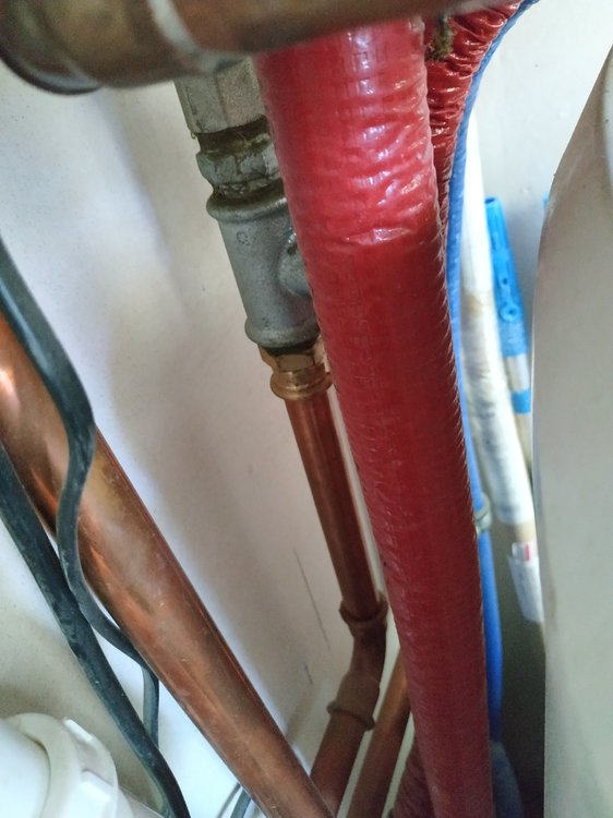

Zrób zdjęcia rur podłączonych do kotła.
U mnie niema żadnego sprzęgła, rury są na połączone razem podłogówka i 2 grzejniczki w łazienkach zdjęcia będą slabe bo mam wszystko zastawione ale dodam, dzisiaj z czystej ciekawości zamieniłem stronami kabelek od czujnika zewnętrznego, włączyłem ogrzewanie i włącza się piec jak Woda w obiegu spadła do 24stopni na podłogówce d18611eb77f8bbdb83ea995aab700a01.jpg7259abe94e044a758542ceac0f74c9b3.jpg3918ff0ab3bfa544d801880e44e353b2.jpg916b24a7ebad9138e9d37155f44f8886.jpg4eab80645b60bad32306d94cbc210836.jpgb71bc43541e51adbe0efa2da07c155be.jpg

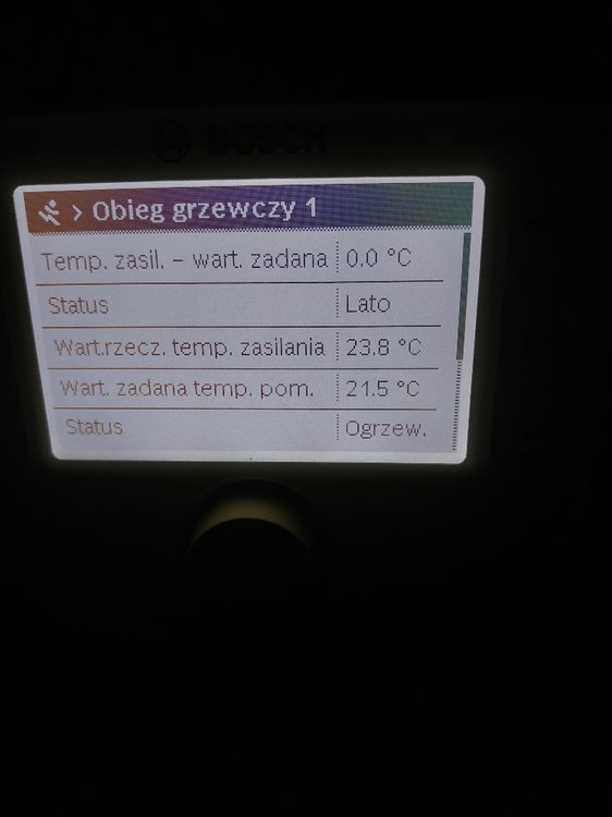

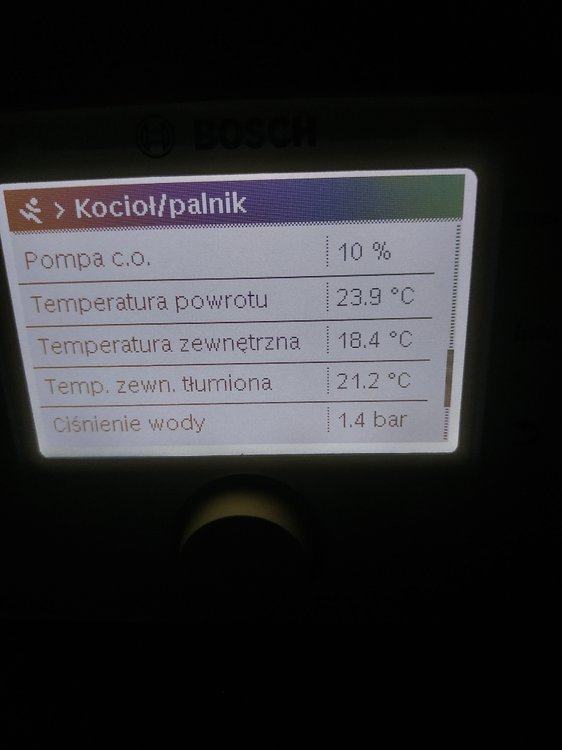

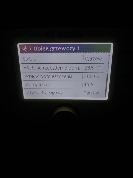

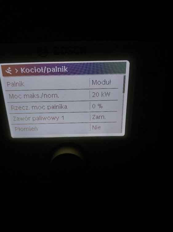

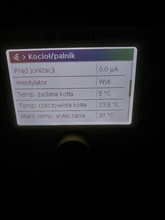

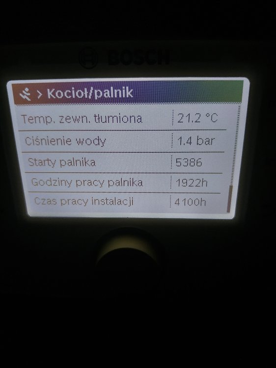

Wejdź w MENU SERWISOWE, na samym dole będziesz miał menu DIAGNOZA, dalej wejdż w WARTOŚCI MONITOROWANE, następnie  OBIEG GRZEWCZY.  Odczytaj  wszystkie parametry i podaj mi .
Wejdź też w KOCIOŁ/PALNIK  i podaj odczytane wartości.
Teraz ogrzewanie mam wyłączone totalnie dla mnie to niema sensu zostawiać uruchomione aby dawało do pieca gdy na dworze 25stopni a w chałupie 24 ten durny piec twierdzi że jest zimno0bd3ebe722f0545bce207a501d086f3d.jpg06a28db32f4e12d8c2753dc7b9591ad3.jpg4489ad3022523355a75e7f97c3131fb2.jpg8fb902671b408acc71f080c87b0abd6e.jpgd34805258818639b882ac242b18362fc.jpg12cd5a71a861b0dbe3ddc7fbadb5a8a4.jpg

Mam jeszcze 4 pytania.
1. Czy  ogrzewanie wyłączyłeś je na kotle?.
2. Jak włączysz ogrzewanie sprawdź w DIAGNOZIE/WARTOŚCI MONITOROWANE/OBIEG GRZEWCZY czy wartości wskazane przez CW 400 są takie same jak w ostatnim poście?.
3. CZy ogrzewanie pracuje wtedy gdy kocioł grzeje ciepłą wodę  w zasobniku, czy też pracuje cały czas?.
4. Czy zmieniałeś ustawienia w drugim poziomie MENU kotła. Interesują mnie 2 wiersze z tego menu, tj 2.1F  i 2.2J?.
1. Ogrzewanie wyłączone na sterowniku cw400
2. Wartości są mniej więcej podobne tzn różnią się tylko temperatury zadane i na powrocie
3. Nie rozumiem tego punktu. Jeżeli jest grzanie wyłączone a ma grzać tylko cwu to grzeje tylko cwu
4. Podpowiedź mi co to za wiersze 2.1f oraz 2.2j
