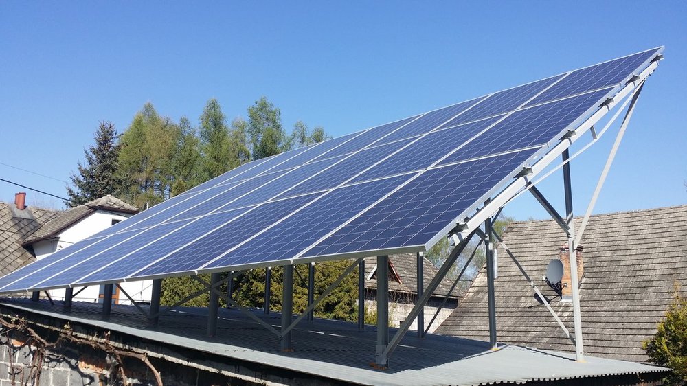

Piękna robota moja własnoręczna instalka3.3kWp działa od 23 kwietnia nastukane 740kWh[emoji1] mimo że maj był naprawdę parszywydbb819abe6db97d9a819aecc6079ef1e.jpg12af107e6d8301eb190de8807585dc66.jpga6ab92c92ddb997243b0218c5226afda.jpg

Też mam Growatt-a, tylko 6000 tl3-s i na razie jest dobrze.
5 godzin temu, rumunn9r napisał:
,, moja własnoręczna instalka3.3kWp działa ,,
@rumunn9r moimi oczyma wyobraźni skanuje korytko instalacyjne, a w nim czule przytulone do siebie przewody DC i AC.
Więc po grzyba stosować przeróżne ograniczniki przepięć, kiedy nie przestrzegamy podstawowych reguł prowadzenia przewodów.
Pod inwerterem masz zacisk do dodatkowego uziemienia, a przewodu PE nie widać.
Nie pytam czy konstrukcja ramy pod ogniwo fotowoltaiczne jest uziemiona i poszczególne panele PV są ze sobą i ramą połączone poprzez mostki lub odpowiednie podkładki zapewniające galwaniczną ciągłość połączeń, w celu wyrównania potencjałów.
Panele są uziemione do ramy "podkładkami" a rama do głównego PE najkrótsza możliwa droga, korytko 3 kanałowe każdy kabel ma swoje miejsce. Wydaje mi się że tak wystarczy. Falownik jest uziemiony we wtyczce AC przekrojem wg zaleceń producenta.

Godzinę temu, rumunn9r napisał:
Panele są uziemione do ramy "podkładkami" ,,
Ok.
,, a rama do głównego PE najkrótsza możliwa droga, ,,
Poniżej schemat prawidłowo wykonanej instalacji fotowoltaicznej pod względem zabezpieczeń przeciwprzepięciowych.
,, korytko 3 kanałowe każdy kabel ma swoje miejsce. ,,
Wizualnie jest OK.
Elektromagnetycznie NIE.
To możesz tanio i szybko poprawić.

To zabezpieczenie przepięciowe zaraz za panelami stosuje się gdy jest powyżej 10m pomiędzy falownikiem a panelami, uziom paneli i uziom falownika powiniem być połączony dla wyrównania potencjału. U mnie jest tak ja na tym schemacie z tym że nie mam dwóch zabezpieczen od strony DC bo falownik jest jakieś 3m od paneli a uziom konstrukcji i falownika jest wspólny. Zresztą nic nie będę poprawiał znajomy elektryk widział to i nie ma zastrzeżeń, mało tego podpisał się pod tym:)
