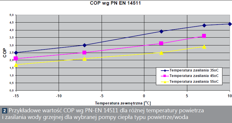

Nie znajduję nigdzie rzetelnego cop'u dla tego sprzętu powiedzmy przy -10°C
https://instalreporter.pl/ogolna/cop-dla-pomp-ciepla-wartosci-realne-i-te-„niezwykle-z-prospektow-reklamowych/

Dla niższych temperatur COP osiąga mniejsze wartości, np. dla –15°C w przedziale 2÷2,5, a dla wyższych temperatur, np. 10°C, COP wynosi ok. 5. Dlatego wprowadzono parametr: Sezonowy Współczynnik Efektywności (SPF – Seasonal Performance Factor), określający COP uśredniony dla całego sezonu grzewczego.
Dla pompy ciepła powietrze – woda SPF wynosi 2,8÷3,5.
@Animus
Przy 10°C jest to 4.5,ale mniejsza o to.
Temperatura 35°C to za mało dla cwu,więc trzeba patrzeć tak dla 40°C
W każdym bądź razie koszty ogrzewania wyjdą niewiele niższe od pelletu.

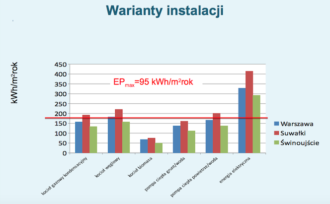

Przy PC i nowej chacie jest jeszcze haczyk o którym chyba nie muszę mówić. Grzejąc tylko prądem nie osiągniemy EP 90.
Dlaczego nie?
Przy zapotrzebowaniu 100kWh m2/rok ep wyniesie 75 przy cop=4
Nie znam się,ale wujek google tak mi podpowiada :)
@eliks
W artukule mowa jedynie o prądzie (nie o pc) a ja odniosłem się do Twoich stwierdzeń,które są mylne.
Nigdzie nie widzę by było napisane o pompach ciepła.
Nadal nie wytłumaczyłeś swojego stwierdzenia a wrzucając grafikę powyżej potwierdziłeś tylko,że się myliłeś:)
A co przyniesie rok 2021 czy 2030 to będziemy rozmawiać za rok/kilka.
28 minut temu, eliks napisał:
W na grafice jakie EP ma sama PC?
A myślisz,że autor tematu (bo o nim mowa) przekroczy 150kWh/m2rok?
Nie interesuje mnie "jakiś" Kowalski z dużym domem za X lat,więc nadal uważam,że się mylisz :)
