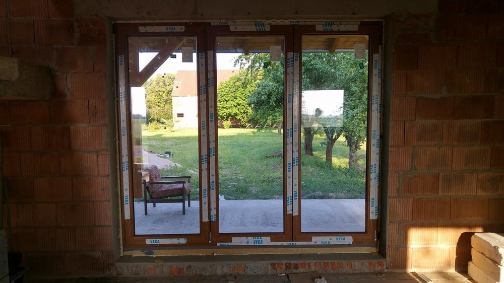

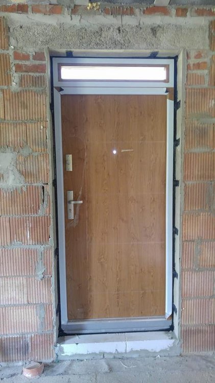

Interesują mnie również okna jak zostały zamontowane i te rolety.
Tak dach jest już pokryty docelowym pokryciem. Ściany szczytowe zostały już wymurowane na ich wieńcach zostało zatopione 15 cm styropianu. Ściany działowe poddasza mają być murowane w przyszłym tygodniu z porothermu 12,5. Okna (vetrexy na vece v82 3-szybowe) zostały zamontowane w technologii "ciepłego" montażu i wysunięte 1,5cm za lico muru. Od zewnątrz taśmy paro-przepuszczalne, od wewnątrz Illbruck SP925. Okna sięgające podłogi mają podkłady XPS + purenit, pozostałe mają ciepłe parapety XPS. Rolety zamocowane bezpośrednio do muru z szczeliną na warswę alluthermo quatro, myślałem żeby od środka docieplić jeszcze multiporem.
Ściany budynku nie mają przekładki termicznej od przyziemia?

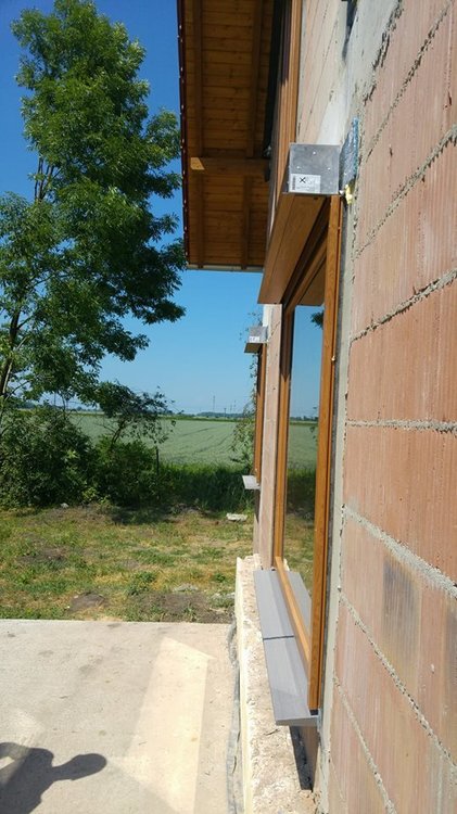

Te rolety stwarzają problem, mają kasety metalowe, do tego cofnięty do wewnątrz montaż drzwi garażowych, jego ocieplenie.

Montaż ościeżnicy bramy garażowej z zastosowaniem przegrody termicznej między ościeżnicą a ścianą budynku. Metalowe  elementy konstrukcyjne bramy nie stykają się bezpośrednio ze ścianą, co zmniejsza powstawanie mostków termicznych.
Jeżeli brama z przegrodą termicznej jest zbyt droga, to przekładkę termiczną można zrobić  samemu z drewna dębowego, lub desek kompozytowych.
To samo powinieneś zrobić z metalowymi kasetami rolet.

Dziękuję za kolejne cenne rady. Wcześniej zapytałeś jak zostały wymurowane ściany poddasza. Chodziło Ci o ściany szczytowe na których szczyty położono styropian czy o ściany działowe. Dziś murarze rozpoczęli pracę nad działowymi. Przekazałem im żeby założyli użycie 40cm ocieplenia twardą wełną. Z tego co wiem i tak muszą trochę wejść w warstwe ocieplenia tak żeby było się do czego przykręcić stelażem kg.
Co do bramy garażowej słyszałem już o tym że trzeba jej ościeże po wyrównaniu wyłożyć styrodurem. Bramę planuje ocieploną segmentową. Czeka mnie jeszcze trochę pracy z tym przed pomiarami.
Co do kaset rolet teraz pewnie cofnął bym nadproża i wkleił ze 3cm styroduru 700. Teraz zostało mi już alluthermo od zewnątrz i mulitipor od wewnątrz. Został mi tam jeszcze ok 1cm luzu może uda się jeszcze czymś odizolować od lica muru.
