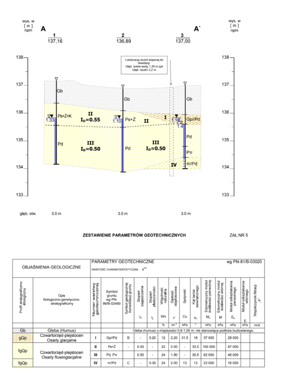

Co do gruntu to wody gruntowe są dość wysoko. Można samemu wykonać kolektor poziomy do pompy,  jest przeważnie dość tani w wykonaniu, ale niezbędna jest większa działka.
