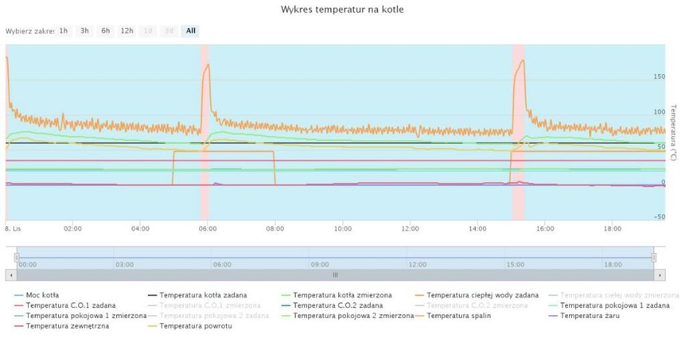

Wykres z dzisiaj. W ciągu 12h odpalił tylko,żeby cwu zagrzać.
Co 1 - 35st
Co 2 - wyłączone
W domu 23st.

W stosunku do porzednich ustawień jest chyba dużo lepiej. A temp. w nocy spadła o 4C .
To dobrze?
U Marwola na 15min palenia o 6.02 piec stał w podtrzymaniu do 15.02 czyli 9 godz. a temp. na zew 0-4C
Marwol chyba więcej bo z ostatnich 3 dni masz 15 ,14 a wczoraj 12 kg . Jutro sprawdzę ile będzie po zmianie czasu postoju podajnika na podtrzymaniu.
A źle? :)
Tak, bo w podtrzymaniu pracuje,możne nie powinieneś pchać się  węgiel.  ;)
Wydłuż podtrzymanie, tak żeby rzadziej się włączało.
Najlepiej raz na 6 h. :)

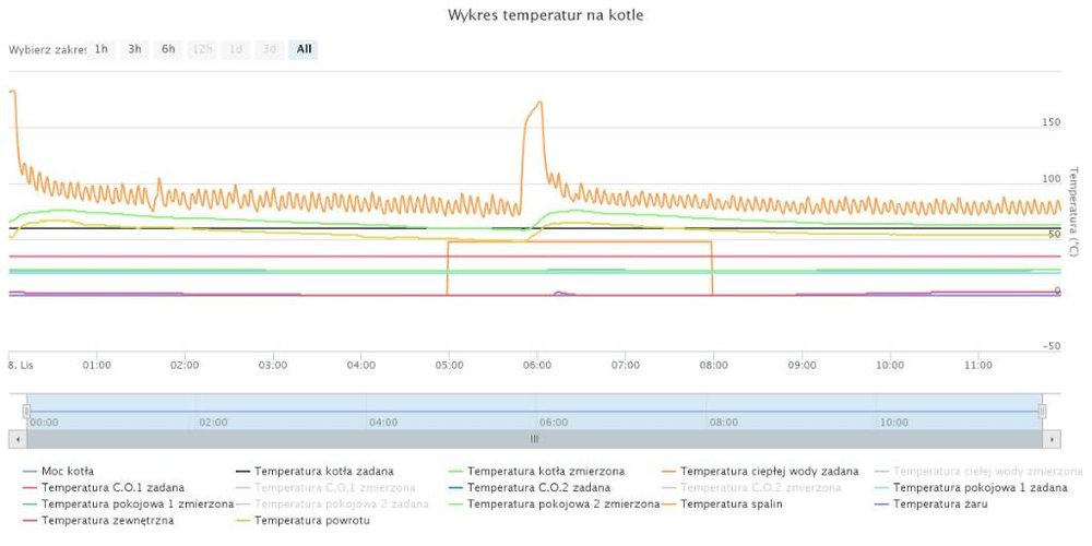

Popatrz na wykres ten co zapodałeś, ta kreska od góry faluje, to tem. spalin.
Jak to możliwe kocioł nie pracuje,
a temperatura spalin rośnie i opada.
Edytowane przez Animus
Nie wiem dlaczego temp spalin w podtrzymaniu tak faluje.
Odpalił w sensie przeszedł z podtrzymania w palenie.
Masz jakiś pomysł?
Czy u Was też tak jest?
Poniżej wykres. Różowy palenie, niebieski podtrzymanie
Dlatego że spalasz  w podtrzymaniu, a w podtrzymaniu to brudne nieekonomiczne spalanie.
Twój dom traci prawie tyle ile energii wytwarzasz w podtrzymaniu.

Jeżeli prawidłowa, to z jaką sprawnością Marwola kocioł, spala paliwo w "niebieskim przedziale czasowym"? ;)
Na każdym paliwie przy pracy w podtrzymaniu faluje temp. spalin .
Słuchajcie, co by nie pisać to w paleniu chodzi o to by spalić jak najmniej paliwa i żeby było ciepło :) u mnie w trybie palenie - podtrzymanie spala 2x mniej niż w trybie "praca ciągła"; temp w domu taka sama
Przy pellecie tak to funkcjonuje. 80-100% palnika uzyskujesz tylko w momecie palenia.
Chodzi przede wszystkim o grzałkę, żeby jej za szybko nie trafiło.W momencie podtrzymania daje okresloną dawkę, prawidłowo dobrane powietrze zgazowuje pellet
dlatego masz falowanie spalin i utrzymanie jak najdłużej wysokiej temp. na kotle bez ponownych rozpaleń. U Marwola 13min rozpala i pali następnie przechodzi do podtrzmania i tam masz rozbiór temperatur. Stał mu dzisiaj jak obserwowałem od 6 do 15 zasilając 1 obieg z grzenikami.
