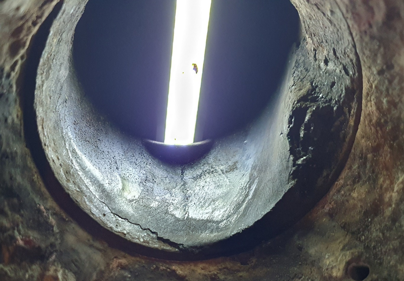

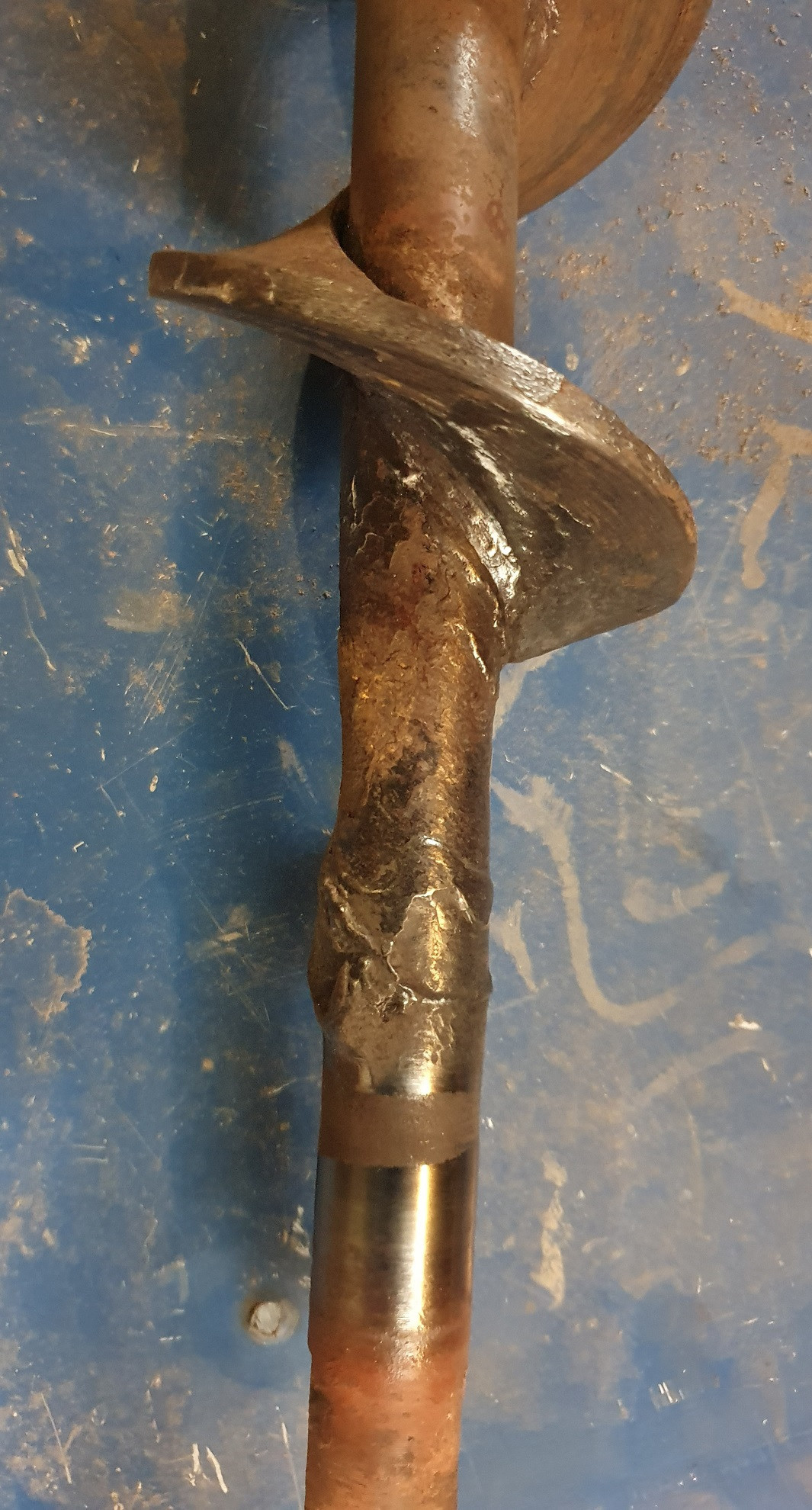

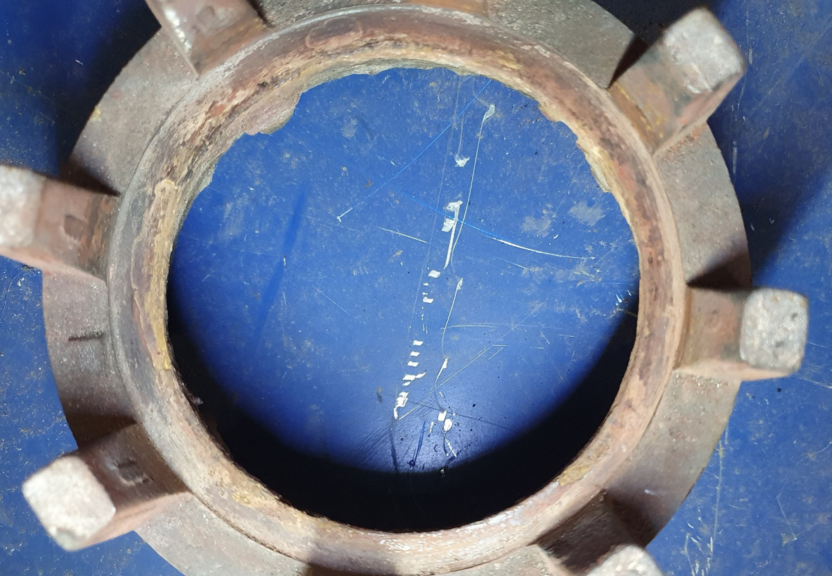

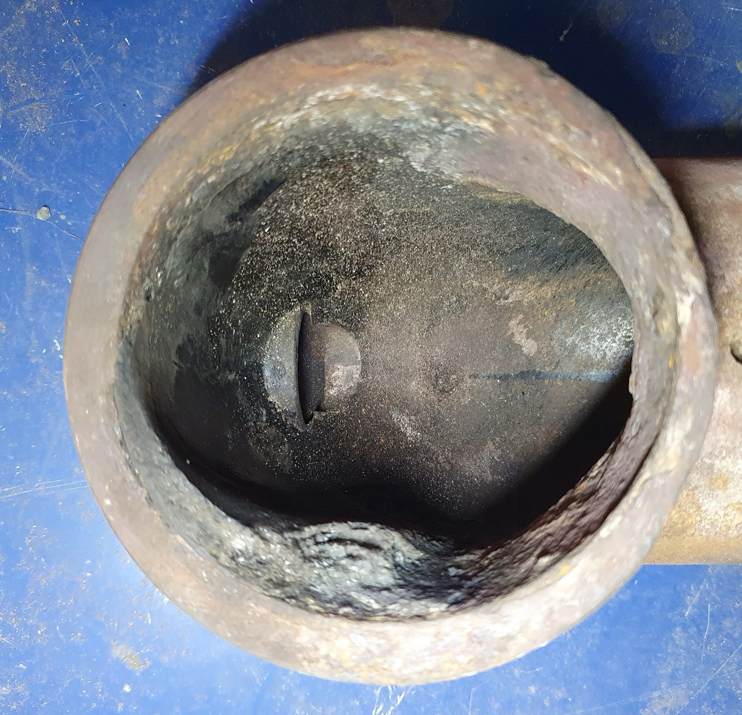

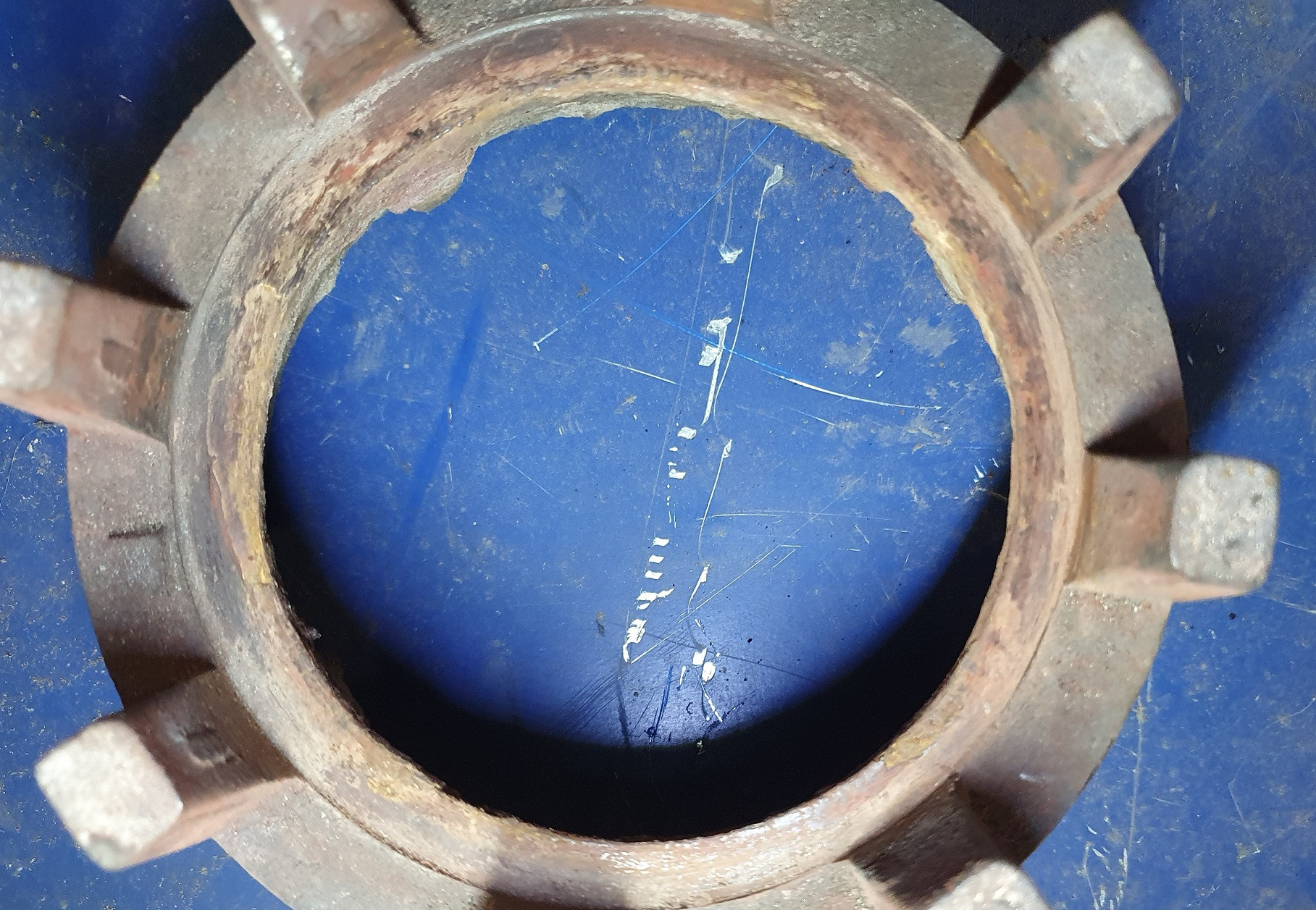

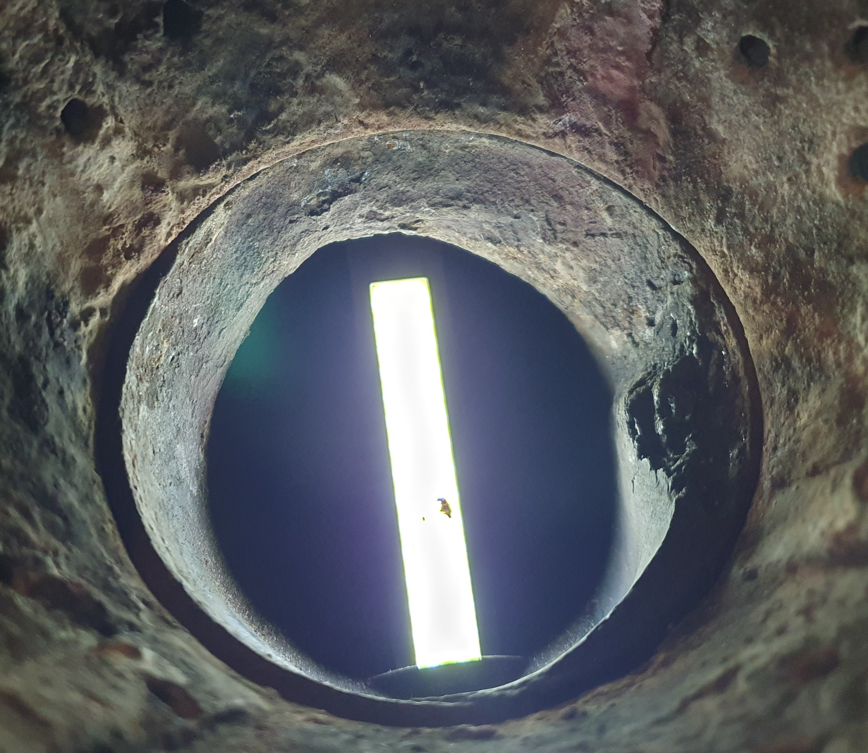

  1. Witam Czy ktoś kto posiada podajnik pancerpol 17kw duo-obrotowy ma kolanko tak spasowane z palnikiem ze są rożne grubości ?Piec po 2 sezonach ,wypalony ślimak,ubytki/wżery w kolanko i palniku , wyraźnie mniejsze z jednej strony (tak samo palnik) różnica to 3mm (to nie nagar ani wypalenie)przez co węgiel podnosił palnik .Przepalone 8 ton tylko suchy węgiel.Palone w PID.W serwisie mówią ze w pid się nie pali bo jest żle skonfigurowany sterownik ,mówią ze nie ma możliwości by były różnice w grubości.
