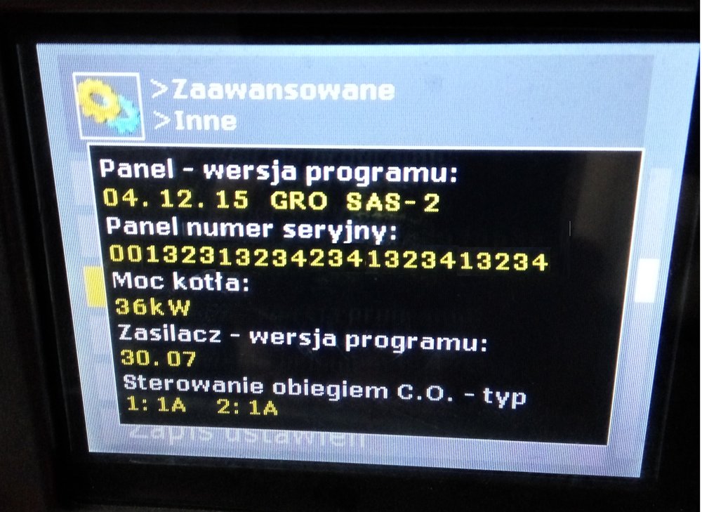

To co to za oprogramowanie masz? Czegoś takiego nie mam.
No co ty, a jak włączasz sterownik tym zielonym włącznikiem na kotle, to jakie oprogramowanie się wyświetla?
Cyknij zdjęcie.
Edytowane przez Animus
Mam najnowsze, ale na poprzednim z 06.16 tez nie miałem.
To niemożliwe, masz, zaraz wkleję zdjęcia jak tam się wchodzi

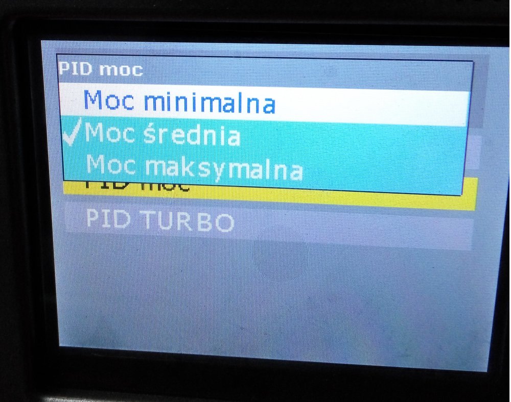

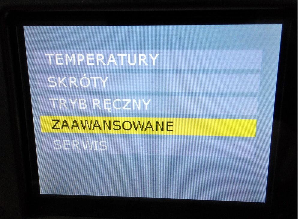

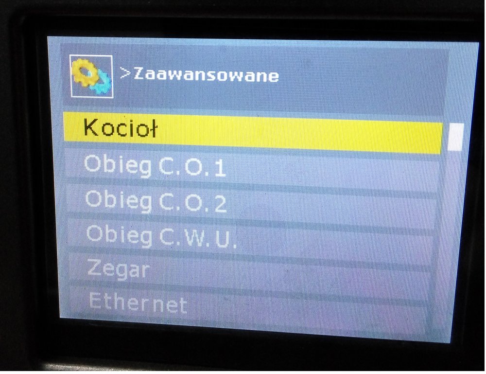

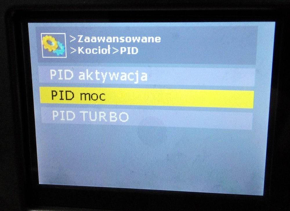

Zaraz umieszczę jak jest u mnie, ale niestety inny układ :)

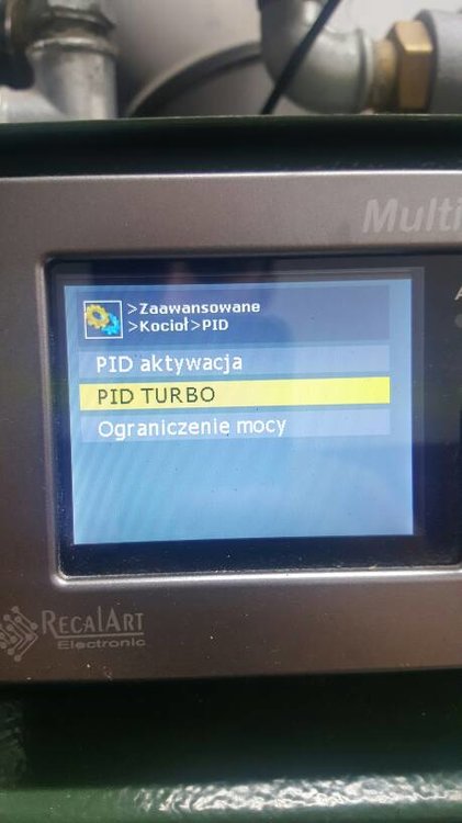

Tak to wygląda u mnie
PID AKTYWACJA. Tam wybierz PID TURBO. I będziesz mógł ustawiać.
Widać na zdjeciach co jest do wyboru w PID Turbo. Tylko przyrost i spadek mocy w %.
To ciekawe mam starszy soft, sąsiad ma podobnie jak ja tutaj, ale nie ma kilku funkcji bezprzewodowych, a czemu to okroili ?
