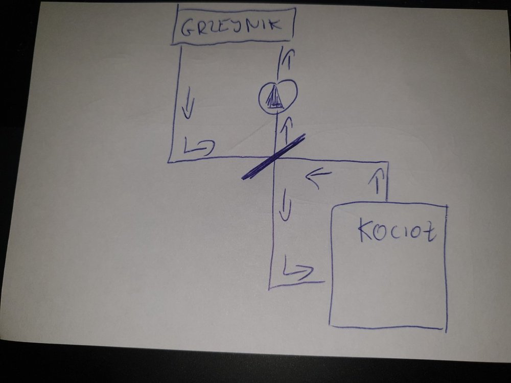

Właśnie tego nie mogę pojąć. Wył. pompy od termostatu jest NIE . Czyli pompa daje na grzejniki na ile pozwoli zawór termostatyczny na grzejniku . Skoro ma byc na max to  bedzie w tym pokoju z termostatem za goraco . Co innego gdyby było wyłączenie pompy od termostatu na TAK . ????????????

Kolego, czy wyłączysz pompę od termostatu pokojowego czy nie, to i tak w pokoju, w którym jest termostat głowica ma być odkręcona. Jeśli nie wyłączasz pompy od termostatu, to włącz obniżenie o kilka stopni od termostatu. U mnie nic się nie przegrzewa. Chyba, że na grzejniki puszczasz 60.
Gdy ustawisz na TAK, to pompa nie pracuje po wygaszeniu kotła.
Cezar... O kilka stopni na termostacie to trochę za dużo... Pół stopnia, to ok... Resztę dobije pracująca pompa po wygaszeniu kotła.
Pompa daje na grzejniki . To znaczy miele w miejscu nie wiadomo po co i na co, jak zawór 4 D zamknięty.  Nic na grzejniki nie idzie . Tylko podbiera z powrotu i szybciej wychładza kocioł.

Po drugie, przy NIE wyłączaniu pompy od termostatu, zawór 4D nie zamyka się od razu. Zawór zamyka się dopiero po wyłączeniu pompy, czyli przy temperaturze wyłączenia pompy. Więc pompa nie "mieli" w miejscu, lecz pracuje normalnie, tak jak podczas pracy kotła.
Po trzecie, ja akurat wiem dlaczego nie wyłączam pompy od termostatu i nie jest to bezcelowe. Stosuję to rozwiązanie po to, by wyciągnąć ciepło z kotła, aby nie stygł bezproduktywnie. W ten sposób przy pracy kotła od termostatu wydłużam swój komfort termiczny. Ponadto przy ogrzewaniu CWU w priorytecie, po wygrzaniu CWU, włącza mi się pompa mieszacza i dostaję na grzejniki jeszcze trochę ciepła, które pozostało w kotle po grzaniu CWU (nawet wtedy, gdy termostat pokojowy nie zgłasza potrzeby grzania pomieszczeń). W ten sposób również polepszam swój komfort termiczny. Przy jednoczesnym obniżeniu o kilka stopni na mieszaczu od termostatu, nic mi się nie przegrzewa.

@Tom378  podsyłam Ci foto jak zachowuje się pompa przy zaworze zamknietym 4D. Gania wodę tylko po grzejnikach , nie pobiera nic z kotła i nic do kotła nie wraca.
Tyle teorii, jednak zawór 4d całkiem szczelny nie jest, a do tego ma tendencję do rozkalibrowywania się. Trzeba liczyć sie z tym, że kilka procent przecieknie. Nawet wtedy, gdy minimalne otwarcie zaworu w sterowniku ustawimy na 0% (a domyślnie zwykle jest 5).
