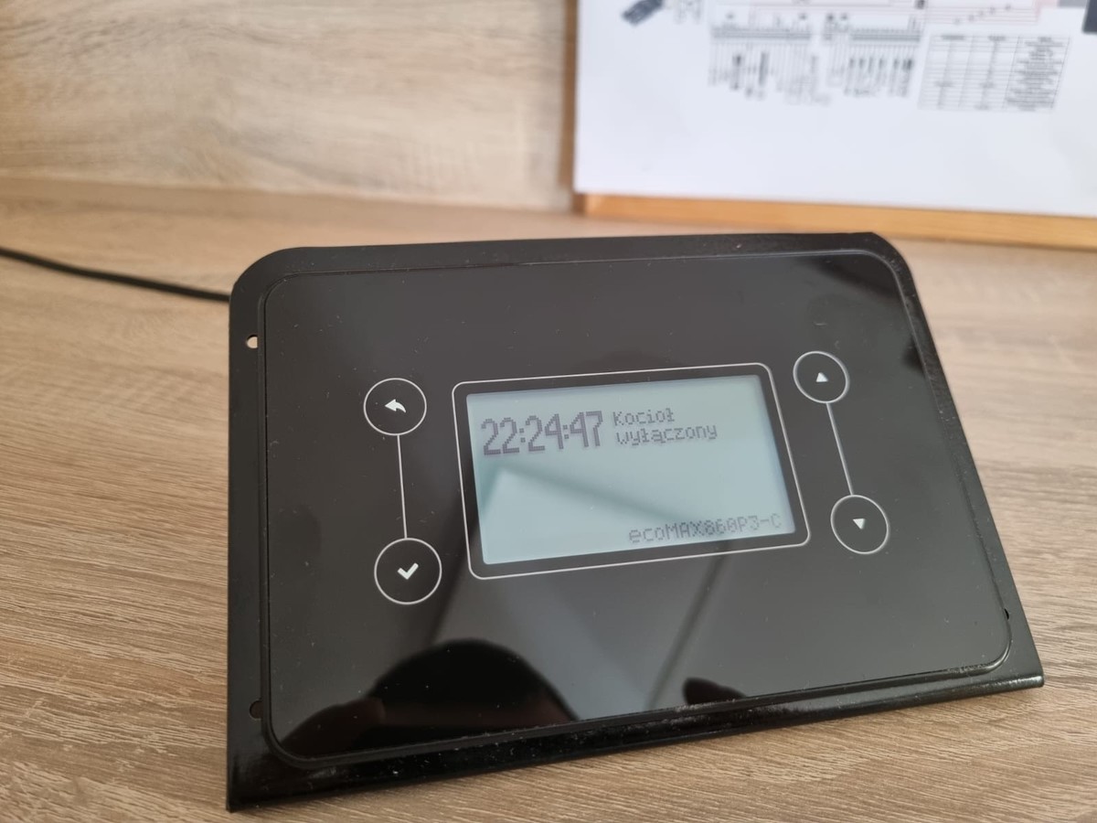

Witam,
Mam pytanie do użytkowników Kotłospaw Slimko 12 kw. Czy u was również cały czas się świeci ekranik? Podczas ustawiania podświetlane są rownież przyciski boczne, jednak po chwili gaśnie tylko podświetlenie przycisków a ekran dalej jest podświetlany. Czy jest to normalne? Ustawiłem już podświetlenie na minimum ale dalej ekran nie wygasa przy bezczynności.

Zdjęcie 1 w stanie "spoczynku" - przyciski boczne się nie świecą a ekran podświetla się na 10%
Zdjęcie 2 w stanie "kliknięcia" - przyciski boczne się zapalają a ekran rozświetla do wartości ustawionej w ustawienia ogólne > jasność ekranu (domyślnie 80%)
Pozdrawiam, Kuba 🙂

Nie do końca to tak jest, zależy to chyba od wersji panela lub softu. U mnie w spoczynku ekran jest podświetlany cały czas z jakąś minimalną moca i tak samo przyciski. Po kliknięciu rozświetla się ekran i przyciski na te 80 % jak pisał Kotłospaw, czy tam ile sobie kto ustawi.
Ciężko uchwycić różnice przy słabym oświetleniu.
W spoczynku
Po kliknięciu
Trochę widać że jaśniej świeci.
