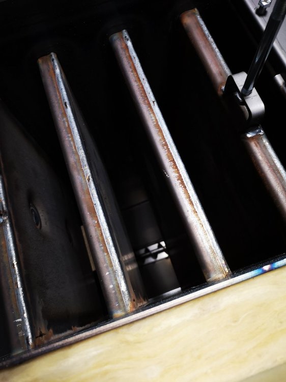

Tutaj dowód na to że czyszczenie 1 raz w roku które przewiduje producent nie musi być uciążliwe jak pisał kolega wyżej.
Blackstar 16kw
Mi czyszczenie kotła po 8 miesiącach sezonu  (4 tony) zajęło półtorej godziny, ale jeszcze nie wprawiony byłem i bardzo bardzo dokładnie chciałem to zrobić. Następny raz na pewno będzie to krócej trwało :-)
