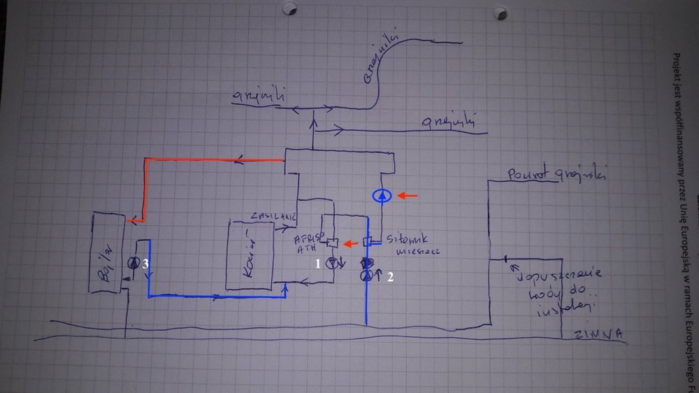

Po wymianie kotła problem z temperaturą grzejników

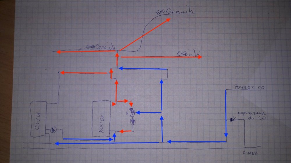

Jest taka opcja - kocioł Kostrzewa TB Luxury Compact. Podpowiedz jeszcze:
1) Czy potrzebuję jakieś zawory zwrotne na wypadek zaniku prądu żeby ciepło poszło do naczynia wyrównawczego (układ otwarty).
2) Wcześniej był zwykły śmieciuch z dmuchawą, pompka na zasilaniu. Wszystkie grzejniki (piwnica, parter, piętro) grzały na I biegu bez problemu. Teraz pompa na powrocie i druga z tym mieszaczem - wychodzi że szeregowo... Grzejniki na pietrze gorące, dół zimne. Co tutaj może powodować ten problem. Źle zamontowany mieszacz? Ten Afriso? Z kotła na grzejniki idzie 50-55 st.

Zawory zwrotne za każdą pompą powinny być ale nie mają wpływu na zabezpieczenie instalacji. Nie ma na schemacie jak jest podłączone naczynie do kotła - ciekawe czy dobrze?

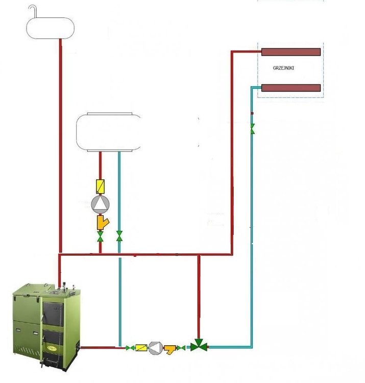

Zakłocenia prawdopodobnie powodują te pompy podłaczone w szereg. U ciebie jeśli są termostaty na grzejnikach to wystarczyłaby jedna pompa i zawór stałotemperaturowy na powrocie. Minusem jest wysoka temp grzejników. Podłączenie powinno wygląda tak:

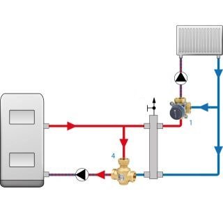

Jeżeli chcesz obniżyc temp na grzejniki to potrzeba sprzęgła i wtedy tak:
Naczynie jest w najwyższym punkcie na strychu jako podlączenie do ostatniego grzejnika. Jak dopuszczam wody to przelewa. Czyli wystarczy jak ktoś wcześniej pisał, że zamiast tego Afriso ATM dam ten zawór 3D z siłownikiem, podłącze go do kotła jako ochrona powrotu a żeby grzejniki gorące nie były to sprawę załatwią termostaty. Bez komplikowania i zabawy typu sterowanie temperaturą mieszacza ze sterownika jak się nie ma sprzęgła w takiej instalacji.
Zastanawia mnie jeszcze co się stanie jak woda powracająca będzie miała 60 st. i gorąca 60 st. czy ten nieszczęsny Afriso na powrocie jak jest ustawiony na 50 to zamknie całkiem obieg i z pieca i wody powracającej??
Jeśli masz naczynie podłączone do pionu grzewczego to nie możesz montować żadnej armatury na zasilaniu - wtedy instalacja nie będzie spełniać norm bezpieczeństwa. Pozostaje montaż pompy z zaworem na powrocie - tego z siłownikiem. Siłownik podłącz do sterownika - będzie do ochrony powrotu. Przy termostatach grzejniki będą gorące, głowica po dogrzaniu pomieszczenia zamknie zawór i odetnie obieg na grzejniku. Aby zamontować cokolwiek na zasilaniu należy poprowadzic do naczynia oddzielną rurę od kotła

Dzięki koledzy za dotychczasową pomoc, nie jestem hydraulikiem a już widzę dzięki Wam co jest nie tak... Czy ten sposób już będzie ok? To jest przerabiana instalacja, nie chcę już więcej inwestować.
Czyli wystarczy że przeniosę jak sugerujecie posiadany zawór 3d (mieszacz) z siłownikiem w miejsce tego termostatu Afriso 35-60 i podepnę pod sterownik jako ochrona powrotu?
Czy pompkę nr 2 zostawić jak jest, zdemontować całkiem czy przenieść wyżej jak zaznaczyłem. W tej chwili rozlegulowała mi instalację i grzejniki piętro gorące, dół zimny.
Jak radzisz pompa na powrocie to pamiętać należy że naczynie musi być wyżej niż przy pompie na zasilaniu - ok 3m nad ostatnim grzejnikiem, inaczej będzie wybijać wodę z naczynia, lub grzejnik będzie grzał słabo
ponadto rura do tego ostatniego grzejnika musi być metalowa 1" ( Cu28) aż do naczynia.
Pompa nr 2 do wywalenia
Wracajac jeszcze do tego.
Bedzie dzialac, ale...
Chcac "sterowac" (ustawiac) temperatura powrotu przenosisz czujnik zaworu (instalacji) na powrot. Zamieniasz przewody zasilania przy zaworze lub sterowniku. Ustawiasz sobie temperature zaworu z poziomu sterownika na jaka chcesz - bedzie to minimalna temperatura powrotu do kotla. Wyzsza zawsze moze byc. Ochrone powrotu wylaczasz (jesli jest). Wszystko fajnie.
Szczegol wazny taki ze podczas wystapienia anomalii z zaworem np. blad czujnika lub awaryjne przegrzanie kotla (alarm) - sterowniki czesto (byc moze nie wszystkie) sa zaprogramowane na maksymalne otwarcie zaworu na instalacje. Chodzi o odprowadzenie goracej wody do instalacji w sytuacji awarii lub anomalii. U Ciebie w konfiguracji jaka opisalem to "otwarcie" bedzie "zamknieciem" czyli bedzie aktywny tylko krotki obieg kotla.

No właśnie mam coś takiego już. To nie spełnia dokładnie tego samego co ten esbe? :)

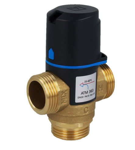

Prościej ale trzeba wydać dodatkową kasę. Instalacja się nie komplikuje - wygląda tak samo, tylko zawór inny. A ten ATM to nie tak samo działa i się nie nadaje. Jak afriso to ATV. Ten drugi co masz ARV ewentualnie może być też.
Edytowane przez hajtaler428
Jesli dobrze zrozumialem z opisu
https://allegro.pl/oferta/zawor-termostatyczny-mieszajacy-afriso-atm-363-1-7636198786?utm_source=google&utm_medium=cpc&utm_campaign=_DIO_pla_dom_budownictwo&ev_adgr=Ogrzewanie+-+Akcesoria+i+pozosta%C5%82e&gclid=EAIaIQobChMIv-mx0NSj4wIVicCyCh2lLAE9EAQYASABEgIqI_D_BwE
Atm 363 jest do cwu i pilnuje zeby woda nie przekroczyla maksymalnej temp., czyli nie spelni roli ochrony
A esbe vtc pilnuje minimalnej temp. Np. 55 dla powrotu
To co masz działa odwrotnie nie pozwala aby na kocioł powróciła za wysoka temperatura, czyli zapewnia zimny powrót na kocioł !
Sambor, już czaje. Żeby za dużo nie kombinować, wymieniam ten Afriso na tego np. esbe vtc, wywalam jedną pomkę i mieszacz i powinno zacząć normalnie działać mam nadzieje. Chyba że ten mieszacz bez zabawy w sterowanie z włączaniem ochrony powrotu na kotle można zamontować i go ręcznie ustawić np na 55 zamiast afriso atm, pozbywając się siłownika.

Tak się nie uda, musi być siłownik + czujnik kontrolujący działanie zaworu 3-D - ale te rzeczy już masz, wystarczy przestawić sterownik i przenieść zawór 3-D oraz czujnik temp wody za zaworem 3-D
Zrob jak wyzej. Bedzie dzialac. Klamoty masz, dojdzie kilka nowych ksztaltek aby to polaczyc - nic wiecej.

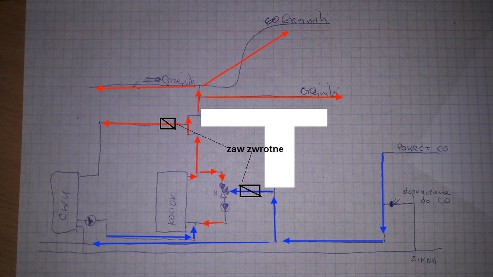

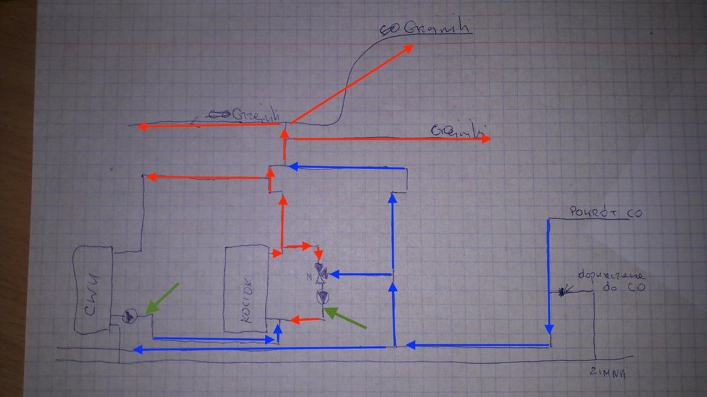

Czy tak już będzie ok? Jak przeniosę ten 3D z siłownikiem na ochronę powrotu i uporządkuję środek instalacji?
Poz mianach
Przed
Tak też kombinowałem, ale w razie zaniku zasilania jak duża temp. na kotle to by poszło właśnie tamtędy? A zawory zwrotne po co? Proszę o wyrozumiałość od paru dni dopiero to ogarniam. :)
Na necie znalazłem jak wyglądają i mam je tu gdzie strzałki zielone.
Edytowane przez tomek1979b
Niech kolega za duzo nie kombinuje tylko zrobi wg. poprawek kolegi Sambora
Zawory zwrotne zapobiegaja cofnieciu wody, albo mowiac inaczej woda nie poplynie w odwrotnym kierunku
Ok zawory zwrotne mogą być tak jak te zielone strzałki, ale rury wg tego co podałem a nie wg fantazji własnych.
