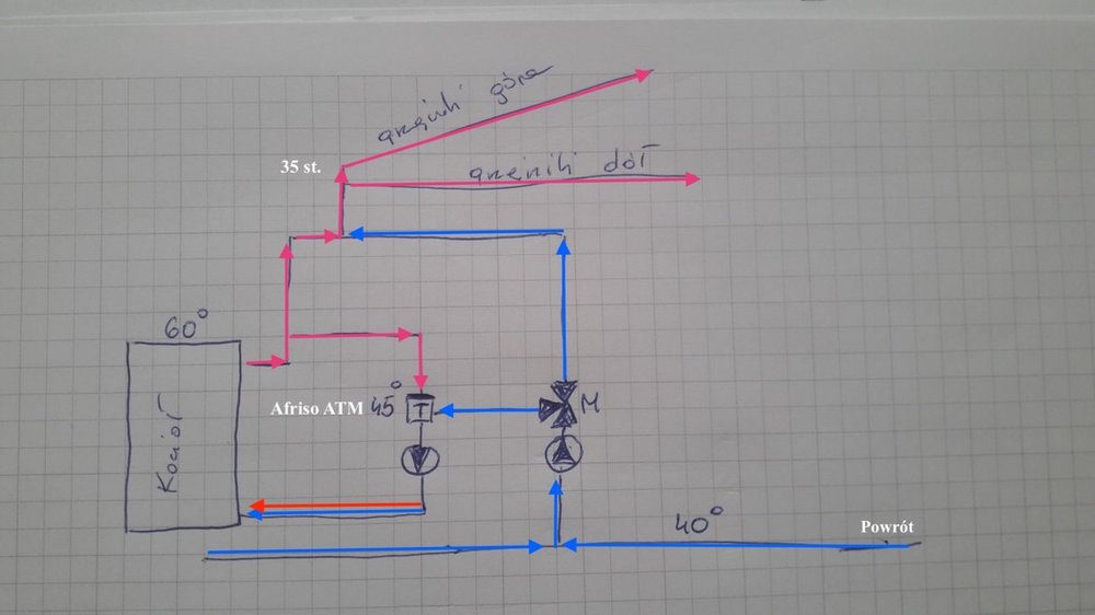

tomek1979b Opublikowano 8 Lipca 2019 Autor #51 Udostępnij Opublikowano 8 Lipca 2019 Pokaże schemat hydraulikowi, niech wg niego poprawia :) Odnośnik do komentarza Udostępnij na innych stronach Więcej opcji udostępniania...

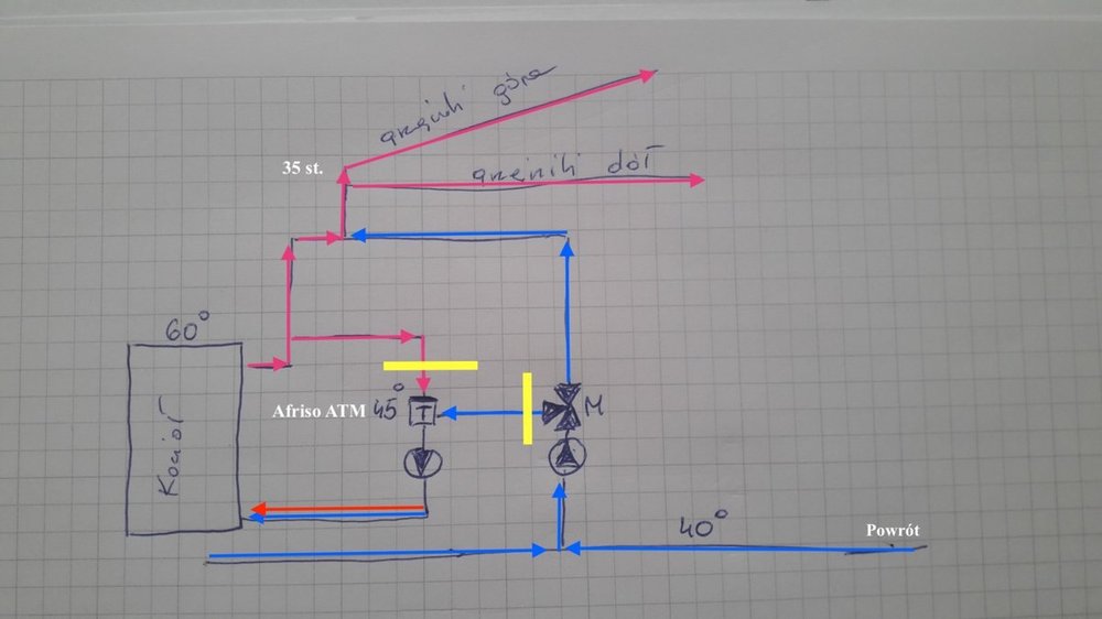

tomek1979b Opublikowano 9 Lipca 2019 Autor #52 Udostępnij Opublikowano 9 Lipca 2019 Panowie, instalacja będzie poprawiona wg Waszych podpowiedzi, proszę tylko powiedzieć czy dobrze rozumuję bo próbuję zrozumieć co u mnie zrobiono i zadać te pytania Panu, który montował ten schemat. W jaki sposób uzyskam temperaturę na grzejnikach np. 35 st. (dzięki mieszaczowi M) jeżeli po jakimś czasie na powrocie będzie 40 st., a z kotła pójdzie 60 st. Jeżeli termostat (T) osiągnie ustawioną wartość 45 st. to całkowicie zamknie dopływ ciepłej wody z kotła i WYELIMINUJE krótki obieg ochronny. Kocioł zacznie się szybciej wychładzać? Dobrze rozumuje że to nie miało prawo działać? O coś jeszcze można go spytać? :) Odnośnik do komentarza Udostępnij na innych stronach Więcej opcji udostępniania...
sambor Opublikowano 9 Lipca 2019 #53 Udostępnij Opublikowano 9 Lipca 2019 Po pierwsze prawa pompa( ta od powrotu z CO) tak zamontowana pracuje wraz z zaw 3-D w funkcji rozdzielania na dwa strumienie - jeden wraca na grzejniki a drugi idzie do zaw 3-D ATM, gdzie jest kierowany do kotła , może być zmieszany z gorącą wodą lub nie - zależnie czy przekroczy 45C lub nie. Jak woda po zmieszaniu przekroczy 45C to nowa z kotła nie jest pobierana, czyli pozostaje tylko ta z rozdzielenia na prawym zaworze 3-D. Jakby nie patrzył jest źle, albo ch...o PS Jakim cudem przy zasilaniu grzejników wodą o temp 35C będzie wracać do kotła woda o temp 40C????!!!! Odnośnik do komentarza Udostępnij na innych stronach Więcej opcji udostępniania...
tomek1979b Opublikowano 9 Lipca 2019 Autor #54 Udostępnij Opublikowano 9 Lipca 2019 Sambor, to w tym układzie w ogóle nie da się sterować temperaturą wody na grzejniki bo mieszacz nie miesza? PS: w tym układzie tu chyba i tak nigdy nie pójdzie 35 z kotła na grzejniki. PS2: można gdzieś wykorzystać te drugą pompkę - Alpha1 L? Odnośnik do komentarza Udostępnij na innych stronach Więcej opcji udostępniania...
sambor Opublikowano 9 Lipca 2019 #55 Udostępnij Opublikowano 9 Lipca 2019 Co tu myśleć, jak w poście #27 kolega ci wszystkie opcje przestawił. Jakby to był kocioł na ekogroszek to można by pomyśleć o pompie kotłowej, ale dla pelletu to tylko sprzęgło lub bufor, Odnośnik do komentarza Udostępnij na innych stronach Więcej opcji udostępniania...
tomek1979b Opublikowano 9 Lipca 2019 Autor #56 Udostępnij Opublikowano 9 Lipca 2019 ok. to temat do zamknięcia jeszcze tylko tak na koniec :). Co będzie jak termostat osiągnie zadaną temperaturę i zamknie wodę z kotła, a siłownik zamknie drogę na powrocie? Jak zachowa się instalacja? Odnośnik do komentarza Udostępnij na innych stronach Więcej opcji udostępniania...
sambor Opublikowano 9 Lipca 2019 #57 Udostępnij Opublikowano 9 Lipca 2019 Jak się zamknie tak jak pokazujesz to woda w instalacji będzie krążyć po za kotłem i kocioł po osiągnięciu zadanej temp się wyłączy Odnośnik do komentarza Udostępnij na innych stronach Więcej opcji udostępniania...
tomek1979b Opublikowano 9 Lipca 2019 Autor #58 Udostępnij Opublikowano 9 Lipca 2019 Sambor, dzięki wielkie! Dzisiaj mi się wyłączył po godzinie pomimo tego że zadana na pokojówce nie została osiągnięta. Zastanawiałem się dlaczego. PS: kocioł był kupowany z usługą montażu można to jakoś zareklamować? Czy walka z wiatrakami... Odnośnik do komentarza Udostępnij na innych stronach Więcej opcji udostępniania...
sambor Opublikowano 9 Lipca 2019 #59 Udostępnij Opublikowano 9 Lipca 2019 Dla mnie ta instalacja to bezsens , a kocioł ma w swoich instrukcjach zalecany montaż. Nie wiem dlaczego tak tego nie zamontowano? Odnośnik do komentarza Udostępnij na innych stronach Więcej opcji udostępniania...
tomek1979b Opublikowano 9 Lipca 2019 Autor #60 Udostępnij Opublikowano 9 Lipca 2019 Teraz widzę, nie wiem co chciano osiągnąć... Odnośnik do komentarza Udostępnij na innych stronach Więcej opcji udostępniania...
Gość Digitrax Opublikowano 9 Lipca 2019 #61 Udostępnij Opublikowano 9 Lipca 2019 Jak to co ? sprzedać za wszelka cenę. Odnośnik do komentarza Udostępnij na innych stronach Więcej opcji udostępniania...

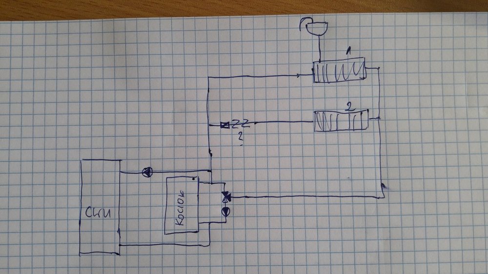

tomek1979b Opublikowano 21 Sierpnia 2019 Autor #62 Udostępnij Opublikowano 21 Sierpnia 2019 Instalator poprawił instalację w taki sposób że dalej część grzejników nie grzeje. Grzeją te od nr 1, ale tam idzie gruba rura po starej instalacji. Pod nr 2 grzejniki zaczną grzać jak pozamykam termostaty na tych co grzeją, i tutaj już jest mniejsza średnica rur. Jak to przerobić żeby nie ładować się w duże koszty? Podejrzewam że pompka od CWU zasysa część wody i psuje cyrkulacje. Może wystarczy zwrotniak w tym miejscu co narysowałem gdzie idzie rura nr 2? ZZ przy pompkach są. Odnośnik do komentarza Udostępnij na innych stronach Więcej opcji udostępniania...
hajtaler428 Opublikowano 21 Sierpnia 2019 #63 Udostępnij Opublikowano 21 Sierpnia 2019 Instalacja wymaga regulacji hydraulicznej. W tej chwili obieg jest w starej, grubej części bo tam są mniejsze opory hydrauliczne. Woda płynie tam gdzie ma lżej. Jeżeli masz zawory z nastawą wstępną to trzeba zmniejszyć przepływ na grzejnikach w starej części a zwiększyć na wąskich nitkach. Jeżeli nie masz zaworów z nastawą wstępną to możesz spróbować zaworami zwykłymi na grzejnikach Odnośnik do komentarza Udostępnij na innych stronach Więcej opcji udostępniania...
tomek1979b Opublikowano 21 Sierpnia 2019 Autor #64 Udostępnij Opublikowano 21 Sierpnia 2019 Mam zawory, myślałem tylko że nie trzeba będzie tego robić skoro podłączał tylko nowy kocioł a na starym było już wyregulowane. Bo te oba obiegi były już wcześniej i grzały. Odnośnik do komentarza Udostępnij na innych stronach Więcej opcji udostępniania...
sambor Opublikowano 21 Sierpnia 2019 #65 Udostępnij Opublikowano 21 Sierpnia 2019 Stary kocioł był pewnie inaczej wpięty i to jest różnica. Odnośnik do komentarza Udostępnij na innych stronach Więcej opcji udostępniania...
tomek1979b Opublikowano 21 Sierpnia 2019 Autor #66 Udostępnij Opublikowano 21 Sierpnia 2019 Był był, nawet średnice rur pozmieniali na wyjściu/wejściu z kotła. Czyli za bardzo nie ma co tu kombinować, tylko kryzować? Schemat Instalacji już ok wygląda? Aha i pompkę przełożyli z wyjścia bojlera CWU na jego zasilanie. Czy to duża różnica z której strony w tym układzie? Odnośnik do komentarza Udostępnij na innych stronach Więcej opcji udostępniania...
sambor Opublikowano 21 Sierpnia 2019 #67 Udostępnij Opublikowano 21 Sierpnia 2019 Schemat OK, pompa od CW może być tak jak jest. Potrzeba regulacji hydraulicznej. Odnośnik do komentarza Udostępnij na innych stronach Więcej opcji udostępniania...
tomek1979b Opublikowano 21 Sierpnia 2019 Autor #68 Udostępnij Opublikowano 21 Sierpnia 2019 A możliwe że częściowo, pompa cwu podbiera i osłabia obieg CO? Dać tam ZZ, gdzie naszkicowałem, w cieńsze rury nr 2? Odnośnik do komentarza Udostępnij na innych stronach Więcej opcji udostępniania...
hajtaler428 Opublikowano 21 Sierpnia 2019 #69 Udostępnij Opublikowano 21 Sierpnia 2019 Zz nic tam nie daje. Pompa CWU nic nie zakłóca Dodam że u siebie też przerabiałem w ten sposób- wymiana kotła, różne średnice na pionach, pompa na powrocie po przeróbce (schemat taki jak u Ciebie). Przed przeróbką wszystko było ok a po trzeba było regulować. Założyłem zawory z nastawą wstępną i teraz jest wszystko ok Odnośnik do komentarza Udostępnij na innych stronach Więcej opcji udostępniania...
tomek1979b Opublikowano 21 Sierpnia 2019 Autor #70 Udostępnij Opublikowano 21 Sierpnia 2019 Ok. Spróbuje pokryzować grzejniki. Odnośnik do komentarza Udostępnij na innych stronach Więcej opcji udostępniania...
sambor Opublikowano 21 Sierpnia 2019 #71 Udostępnij Opublikowano 21 Sierpnia 2019 5 minut temu, tomek1979b napisał: Dać tam ZZ, gdzie naszkicowałem, w cieńsze rury nr 2 Tam nie potrzeba ZZ, natomiast jest potrzebny w obiegu grzania CW - za lub przed pompą i za pompą obiegu grzejnikowego, ale przed wpięciem powrotu CW Odnośnik do komentarza Udostępnij na innych stronach Więcej opcji udostępniania...
tomek1979b Opublikowano 21 Sierpnia 2019 Autor #72 Udostępnij Opublikowano 21 Sierpnia 2019 Tutaj są wstawione. Odnośnik do komentarza Udostępnij na innych stronach Więcej opcji udostępniania...
