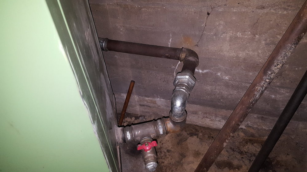

Nie grzeje pion po wymianie pieca.

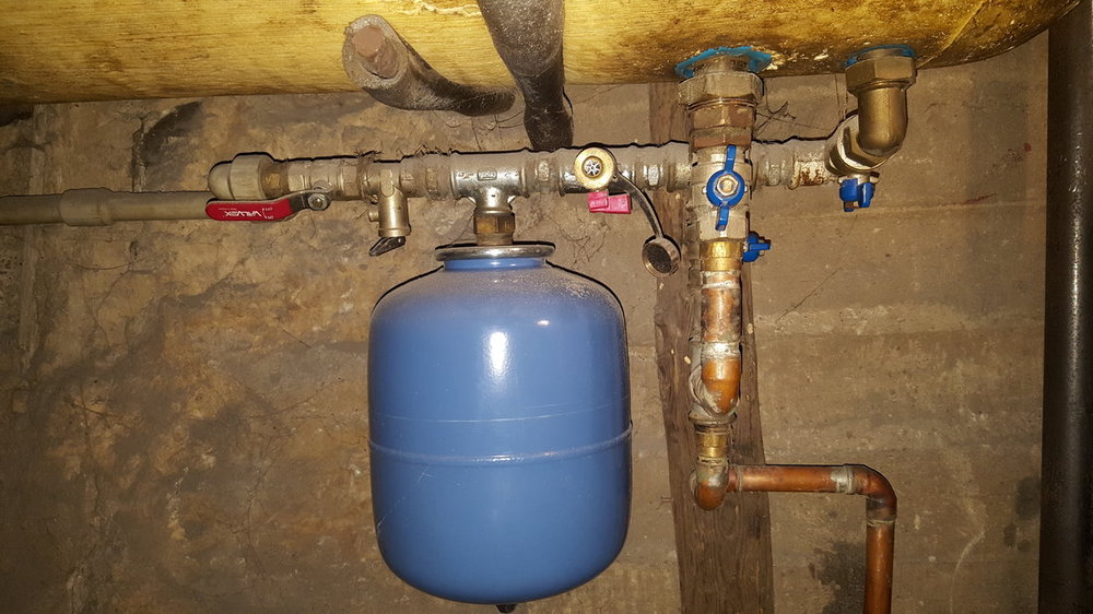

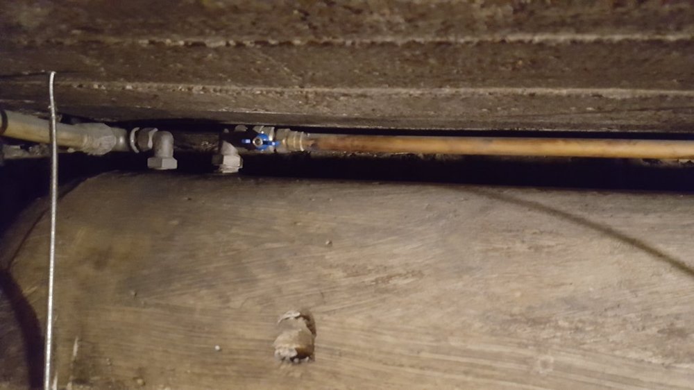

@Pancho, wcześniej instalacja działała grawitacyjnie (bez pompy) ? Posprawdzaj, czy zimny pion przypadkiem ma b. gorący powrót. ( ja tak miełem też po wymianie tego i owego). Pokazujesz tylko kotłownię a jak wygląda pierwsze zimne rozgałęzienie które powinno być ciepłe? Swoją drogą pompa powinna przewalić wszystkie "cieplne korki". Dlaczego mając duże przekroje wpinasz pompę w obieg a nie na  równoległym bajpasie?

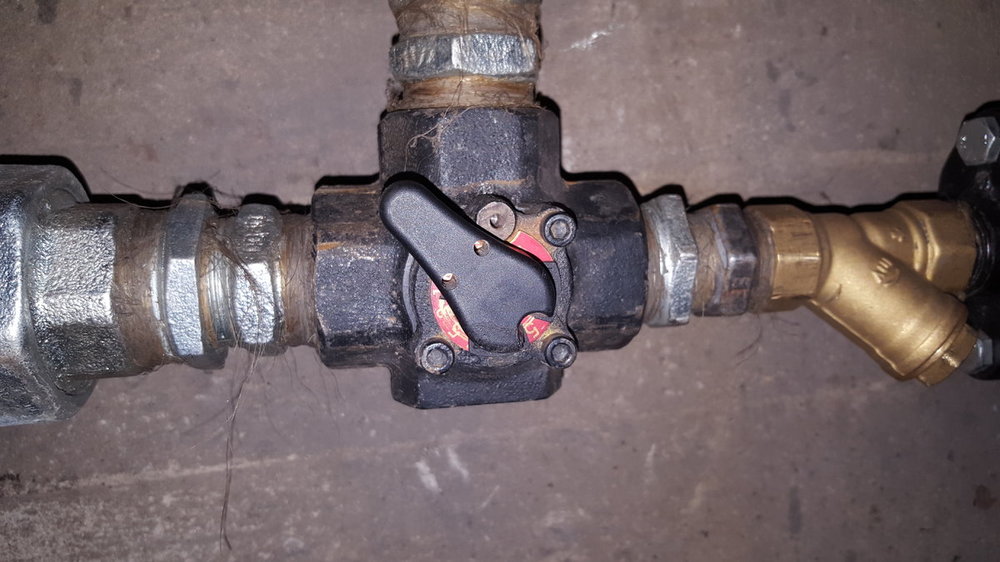

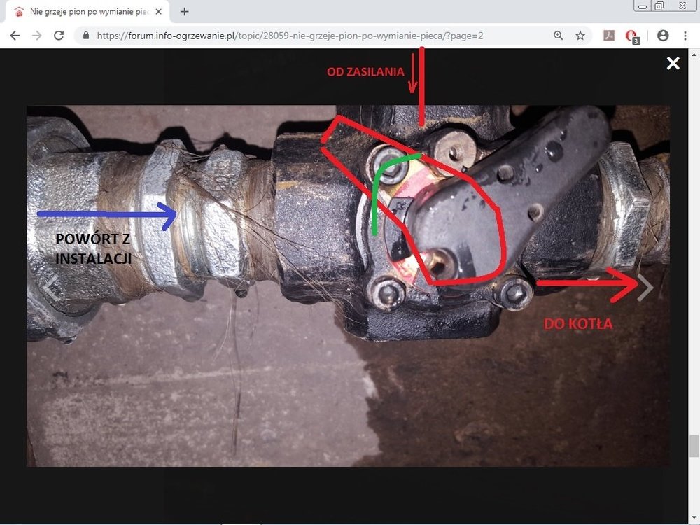

Gamoństwo;)A miałeś podane wszystko na tacy.Źle ustawiony zawór 3D! Kocioł masz z prawej strony  względem zaworu?a ty zrobiłeś jakbyś miał kocioł z lewej.Więc ustawienie zawieradła ma być jak w załączniku.Zawieradło(ten zielony łuk) ma zamykać króćce: od zasilania i powrotu z instalacji a nie króciec od strony pompy.
Po prostu ma znaczenie dla ustawienia zaworu lokalizacja kotła względem zaworu
Edytowane przez odpowietrznik
Przekręć zawór 3D tak jak pokazuje wyżej kolega Odpowietrznik.

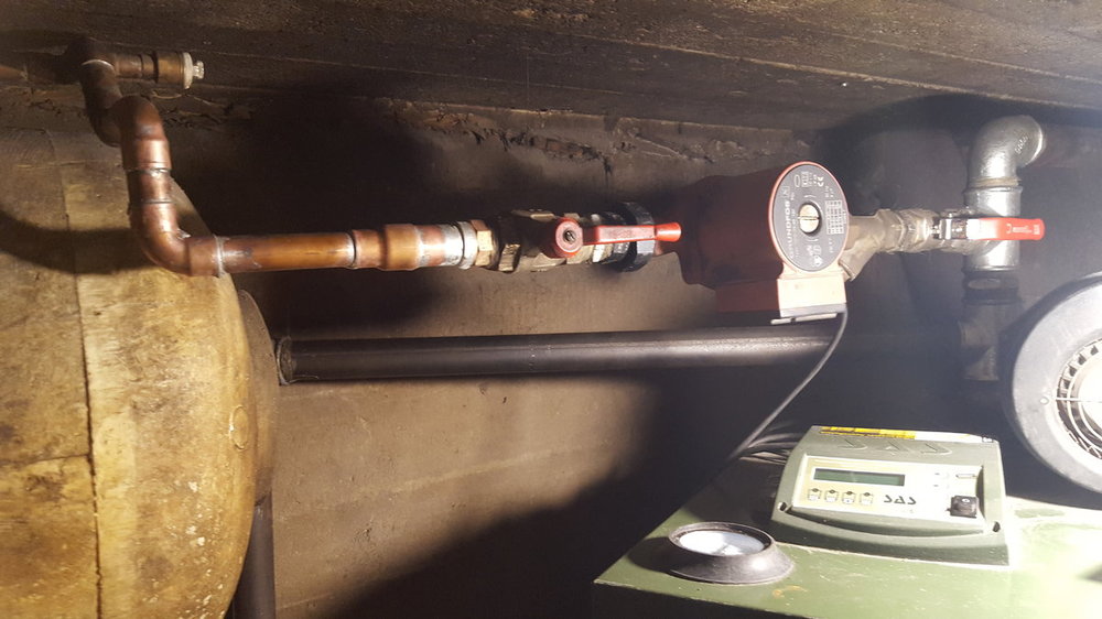

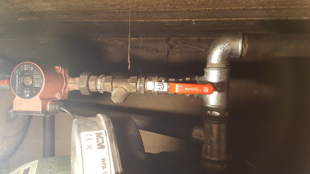

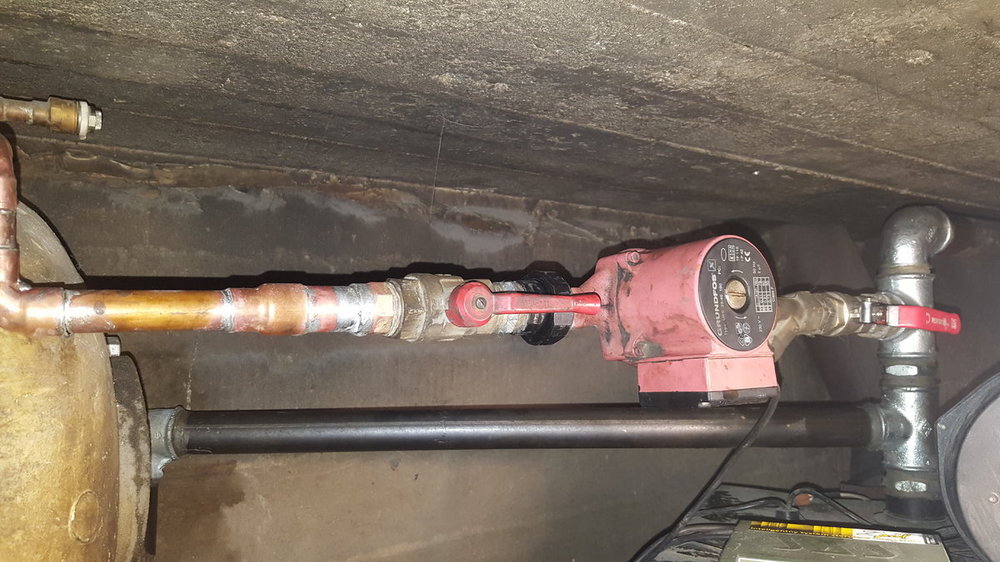

Jest oddzielna pompa od CWU.A jak już przy niej jesteśmy to nie montuje się pomp puszką elektr.w dół.Brak zaworów zwrotnych za pompami.Nie wiem czy nie będzie takiej sytuacji jak to przy zaworze typu VTC i dwóch pompach że obie będą pchać przez bojler?najmniejszy opór?Przy takim układzie nie wiem czy nie lepszym rozwiązaniem dla CWU jest zawór z kapilarą.Można tytułem próby aby sprawdzić w pierwszej kolejności czy działa ogrzewanie bo to jest najważniejsze odłączyć pompę CWU i odciąć zaworem bojler,niech pompa kotłowa tłoczy tylko na CO.Oczywiscie podstawa to zmienić ustawienie zaworu 3D
Wystarczy, że wyłączy pompę CWU i lekko przymknie zawór za nią. Te opory w zupełności wystarczą, żeby nagrzać bojler samą pompą c.o. Oczywiście pompa CO musi chodzić nonstop. Najlepiej byłoby na jednej pompie z zastosowaniem zaworu z kapilarą jak wspomniał kol. @odpowietrznik. Warunek: powrót CWU MUSI być podłączony przed mieszaczem 3D.

Digitrax , przekręcę zawór i zrobię zdjęcia.

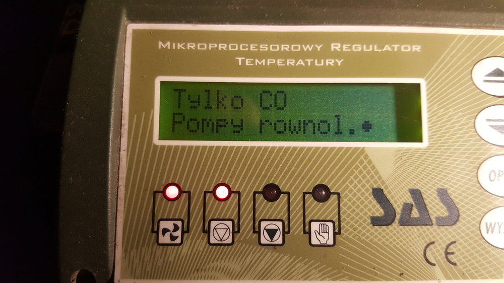

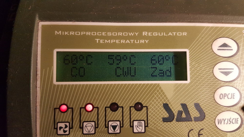

Odpowietrznik, Wcześniej tej pompy na CWU nie było , ona teraz została zamontowana , przy tej przeróbce. Co do zamontowania pompy, to wcześniej się dowiedziałem ,że byle by w osi była zamontowana. Ta pompa od CWU jest ustawiona na sterowniku równolegle, w tej chwili ona nie działa , nie wiem dlaczego??? Przy rozpalaniu wczoraj , tylko się włączała, i kiedy kocioł doszedł do zadanej temperatury, to się wyłączyła. Zasilanie na zbiornik CWU przymykałem wczoraj bo miałem zimną wodę na powrocie, i gdy był przymknięty powrót robił się ciepły. Później się wszystko unormowało, tzn. teraz powrót CO jest gorący. Wcześniej przed wymianą kotła była tylko jedna pompa , to ta którą  teraz mam na CWU, też wszystko działało . Powrót ze zbiornika CWU raczej jest przedzaworem 3D chyba jest przed zaworem , ale oceńcie sami. Idę zrobić zdjęcia i zaraz wyślę.
A po co dawałeś ta pompę na cwu (w szeregu tak naprawdę), skoro od samego początku była koncepcja na jednej pompie? Zresztą na wcześniejszych szkicach nie było tej pompy. A miejsce podłączenia zasilania oraz powrotu CWU  mają ogromne znaczenie zaleznie od tego,  czy jest dodatkowa pompa CWU, czy układ na jednej pompie.
gmaj22 , to nie ja jestem wykonawcą, ja chcę tylko żeby mi to wszystko działało. Sterownik w opcji ma tryb letni , na którym powinien działać kocioł i zbiornik na ciepłą wodę ,tak mi się wydaje.??????? Teraz po wyłączeniu kotła , odpowietrzałem wszystkie grzejniki na zamkniętym zasilaniu do nich, z  dwóch wypluło troszkę powietrza ,ale bardzo mało.

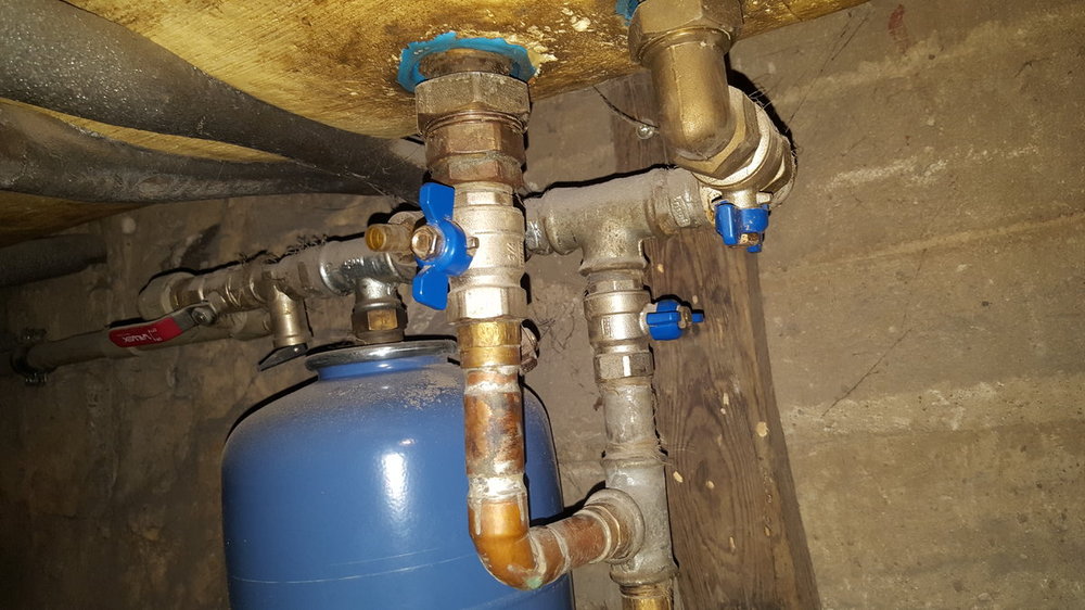

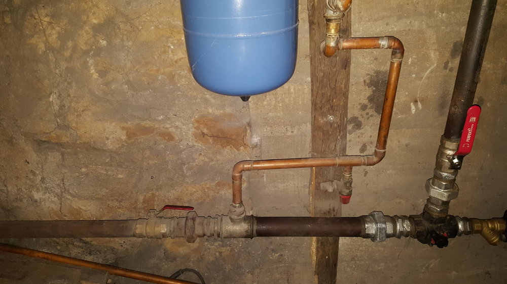

Na szczęście zasilania i powroty CWU masz dobrze. Nie powinno się jedynie "na sztywno" podłączać uzupełniania układu c.o. Jeśli już tak jest, to elestyczny wąż i DWA zawory odcinające.
Przede wszystkim to zamknij do połowy zawór na powrocie z bojlera i wyłącz pompę cwu

Dlaczego wcześniej wszystko działało przed wymianą kotła a teraz nie ? I pompa była na zasilaniu. Fakt ,że nie było tego zaworu 3D , może jest za mały przepływ ?
Poprzedni kocioł mógł mieć mniejsze opory hydrauliczne, dodatkowo zaw 3-D też dodaje  swoje opory , nawet przy otwarciu na przestrzał
Możesz dodatkowo podać jak to typ zaworu - oznaczenia, producent, rozmiar.
Ja zakupiłem , ten zawór razem z kotłem , ale we wcześniejszych postach gmaj22 o nim pisał, że to Honeywell , i tyle o nim wiem.
To chyba Honeywell.Oczywiscie że zawór nie typu VTC(wkradł się chochlik;) )VTC nie ma pokrętła,w nim się nic nie da regulować)

To zawór V5433A lub bardzo do niego podobny
Poniżej instrukcja do tego zaworu
Sprawdź czy masz dobrze odłączone
Jak zmierzysz ten zawór to odczytasz z tabeli wymiarów jego wielkość.

Przestawiłeś zawór 3D zgodnie z zaleceniami Odpowietrznika ?
Przestawiłem zawór , jak wskazał odpowietrznik, nic nie pomogło. Jest już w tych ostatnich zdjęciach które wysyłałem.
Zawieradła, pokrętła ustawiane na wszystkie możliwe opcje . Na otwartym na maxa na grzejniki , ciepło rozchodzi się lepiej po grzejnikach na piętrze i pompka na 2 biegu . Wczoraj zanim mi ruszyły wszystkie piony, to na piecu miałem 82 st.C i przestawiłem zawór 3D na maxa na grzejniki i pompkę właśnie na 2 bieg. Nie wiem czy to ma jakieś znaczenie?
