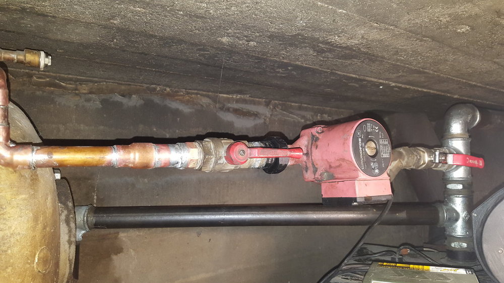

Nie grzeje pion po wymianie pieca.

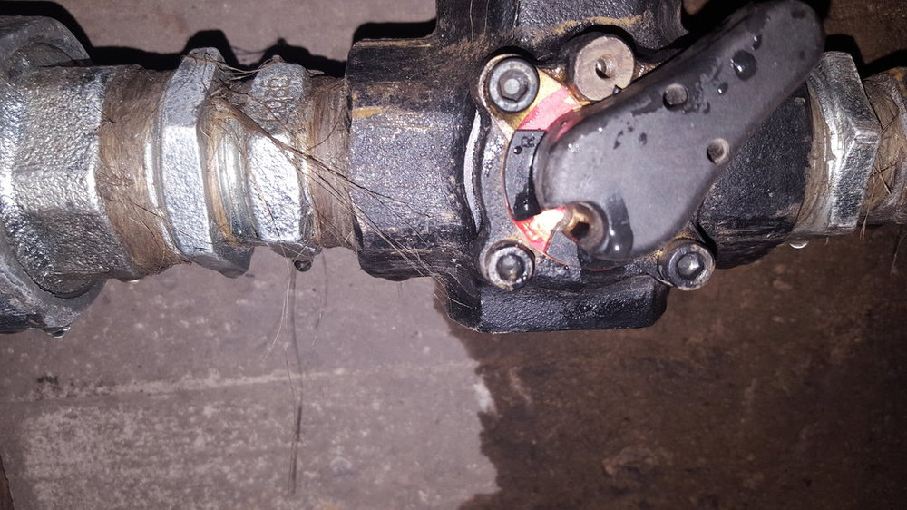

Kolego wywal ten zawór 3D on jest tam "potrzebny" jak świni siodło.
Na kotle zainstaluj bezpośrednio śrubunek i najprościej jak sie da połącz wyjście z głównym pionem.
Pompa OBOWIĄZKOWO na powrót kotła !
Teraz gdy zamkniesz zawór 3D to masz bombę w domu !!!

Przerobimy to jutro z "Medykiem" tak jak powinno być .
Przełożę ten czpień od zaworu trójdrożnego prawidłowo jak powinien być i ustawię zawór w położeniu wskazanym przez Ciebie.
Jeśli to nie pomoże to zdemontować zawór i dać pompkę na powrót , tak jak wcześniej radziliście?
Jak zdemontuję zawór to pewnie i spalanie mi wzrośnie?
To czy ten zawór jest czy go nie ma nijak się ma do spalania.
Jak chcesz zapewnić kotłowi idealne warunki pracy to przed pompą na powrocie zainstaluj TZM (termostatyczny zawór mieszający). On będzie pilnować temperatury powrotu kotła i dopiero to będzie skutkować mniejszym spalaniem.
Sprawdzi się to u mnie, będzie na pewno działać?
Jeśli tak to nawet się nie będę zastanawiał nad tym rozwiązaniem.
Jeśli zrezygnuję z tego zaworu to kocioł mi nie pordzewieje chyba tak szybko jak wszyscy piszą i zalecają ten zawór jako zabezpieczenie antykorozyjne?
Jeszcze proszę o podpowiedź w którym miejscu ta pompka na powrocie ?
Czy może być blisko pieca , i rozumiem że strzałką w tym przypadku w kierunku powrotu?
Pytam bo tracę zaufanie do "Medyka"
Tak w ogóle to nie wiem czy ma wiedzę na temat działania takiego zaworu trójdrożnego ?
Chyba taką samą jak ja - raczej.
1/ Mieszacz 3D w tej chwili masz zamontowany w celu obnizenia temperatury na instalację a nie ochrony powrotu
2/ Honeywell, podobnie jak Womix w mieszaczach 3D mają "lustro" po przeciwnej stronie znacznika czy wycięcia na trzpieniu.

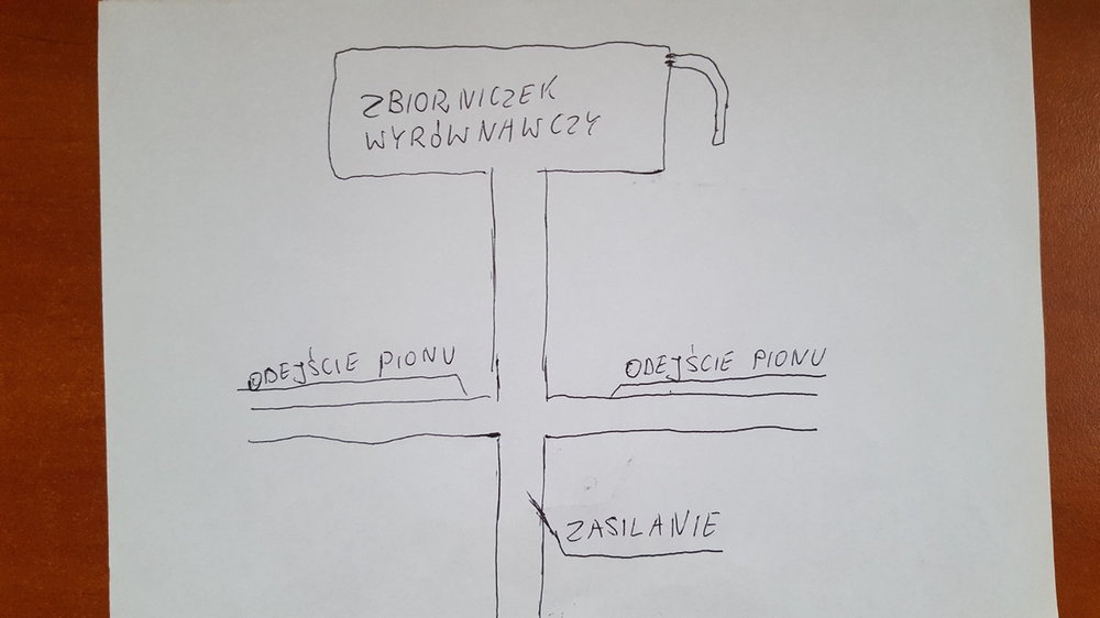

3/ Jesli nie podłaczysz zbiornika wyrównawczego bezpośrednio od kotła, to musisz bezwzględnie zastosować się do rady kol. @Digitraxi przenieść pompę na powrót.
Od siebie dodam jedynie, żeby oszczędzić kosztów związanych z zakupem zaworu TZM, możesz wraz z pompą przenieść też zawór 3D na powrót. Będzie wtedy pełnił funkcję ochrony powrotu. Pompa strzałką w stronę króćca powrotu KOTŁA!

Zbiornik jest podłączony na zasilaniu nad rozejściem dwóch pionów .
Czyli juz za zaworem 3D.  Masz dwa proste wyjścia: albo poprawnie podłączasz zbiornik wyrównawczy, albo przenosisz pompę z zaworem 3D na powrót.
Chyba w moim przypadku przeniosę zawór i pompę na powrót .
Bo rozumiem ,że musiał bym na samej górze tam gdzie zbiornik przerabiać rozgałęzienie pionów?
U mnie jest tak to podłączone .
Jeśli zbiorniczek miał by być prawidłowo to jak ? Plisss
Dlatego koniecznie pompa musi być na powrocie.
Pomiędzy zasilaniem kotła a tym zbiornikiem otwartym nie ma prawa być żadnego zaworu nawet kulowego. Nie może tam być nic co zmniejszy średnice rury poniżej 1 cala.
Czyli tak jak napisałeś  w pierwszej odpowiedzi.

Jeszcze masz dla ułatwienia aby ten twój magik coś nie wymodził.Tak ma zamontować ten zawór 3D +filtr osadnikowy(montaż sitkiem w dół) przed pompą i zawory odcinające aby móc wyczyścić go od czasu do czasu.I pochwal się czy działa lub nie działa)

Aby magik nic nie  *** niechaj zrobi tak jak na rysunku i nie wnika czemu tak a nie inaczej.

Podziękuj @Digitrax za szczegółową "rozpiskę". Przyda się zwłaszcza ten trójnik z termometrem jak w przyszłości zechcesz dodać siłownik na 3D. Wtedy wyciągniesz termometr, w jego miejsce zatopisz w "łusce" czujnik zaworu a temperaturę powrotu odczytasz sobie na "monitorku" sterownika mieszacza. :)
I nie oszczędzaj na śrubunkach!! Może na dwóch...pod warunkiem, że w 3D wkręcisz  zawory z półśrubunkami. (półśrubunek od strony 3D)

O 15 ustawiłem zawór trójdrożny na maxa na grzejniki i dałem pompkę na drugi bieg ,pion zaczął grzać oprócz dwóch grzejników . Zakręciłem zasilanie i powrót na grzejniku , poluzowałem śrubunki i spuściłem wodę z grzejnika , przy okazji zrobiłem jemu płukanie (czysty). Odkręciłem powrót tego grzejnika kluczem imbusowym było tam powietrze. Założyłem grzejnik , dopuściłem wodę przez powrót, przy odkręconym odpowietrzniku , grzejnik ruszył i działał . Wykonałem to samo na drugim, wszystko było dobrze. Kimnąłem się parę godzin , wstałem i sytuacja taka sama . Teraz nie śpię i nie wiem co robić. Mam zamiar spróbować powalczyć z tymi powrotami przy grzejnikach, ale nie wiem czy jest to sens , nie mam bladego pojęcia jak to ogarnąć? Może wyje.....ać ten zawór trójdrożny tak jak radziłeś ?
