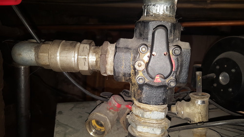

Zawór trójdrożny chyba odkręcony na maxa na c.o.(chyba bo to pokrętło było wyjęte i włożył je hydraulik, ale ja nie jestem pewien czy poprawnie???) , może to ma jakiś wpływ na blokowanie drugiego pionu ?
Jak działa taki zawór? Bo w tej pozycji z wycięciem na godzinie 18 niby ma grzać na maxa , a jak przestawię go na godzinę 15 to jest całkiem zamknięty bo temperatura na piecu rośnie , a w tym przypadku powinien chyba być na godzinie 12, gdzie zaczyna się skala od 1 czyli że powinno iść całe ciepło na piec. Czy mam rację???

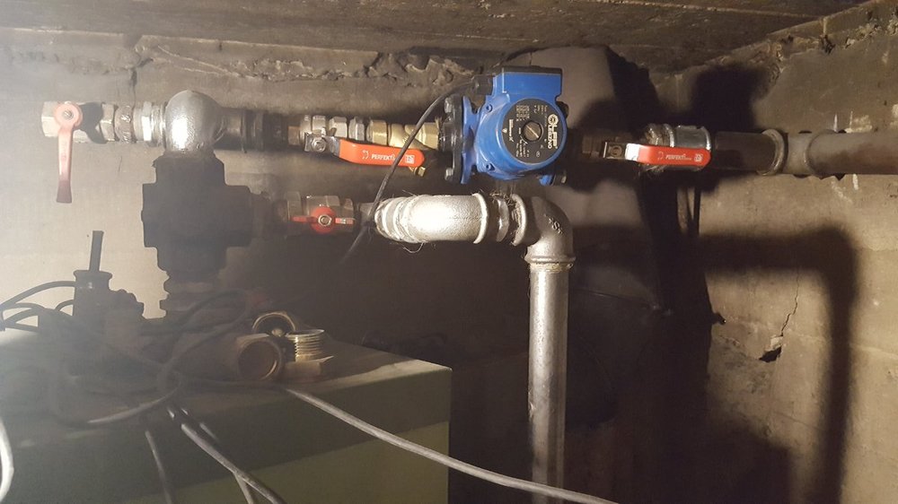

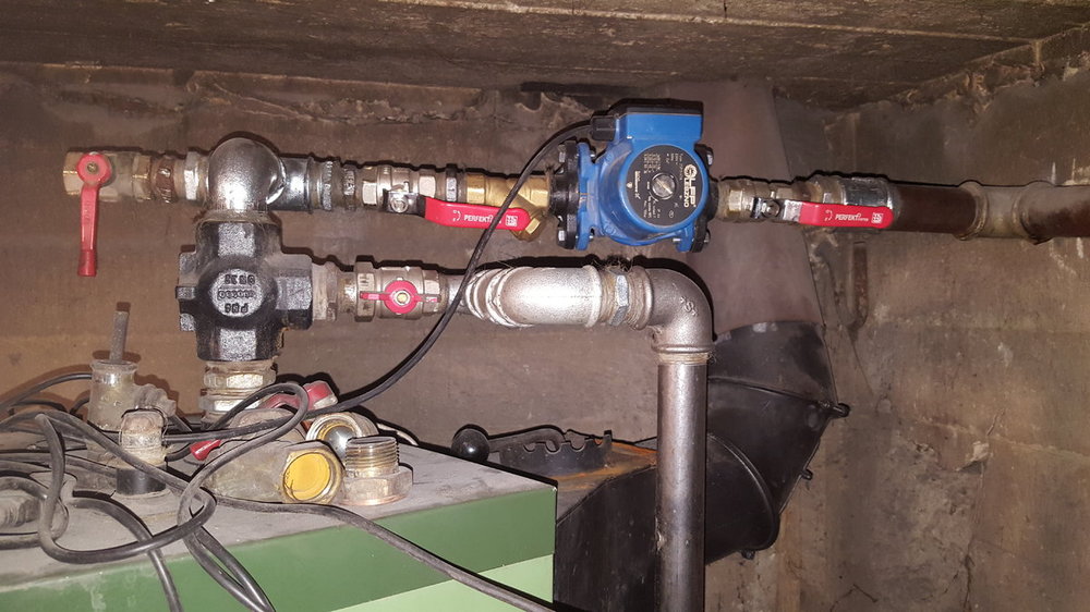

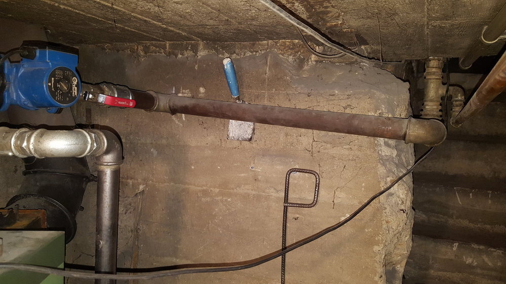

Niepokoi mnie jeszcze rura z zasilania która za pompą ma ewidentnie spadek , i dopiero idzie do pionu z zasilaniem (zdj.nr.4) Wydaje mi się , że powinno zasilanie iść cały czas do góry?

Chłopie zlikwiduj ten zawór 3D i pompę nad kotłem !
Masz stary układ który działał grawitacyjnie i zapewne naczynie otwarte jest podłączone do jednego z pionów. W takim układzie pompa winna się znajdować na powrocie i pracować na 1 biegu. Potrzeba wykonać regulację hydrauliczną instalacji za pomocą zaworów termostatycznych ze wstępna nastawą.

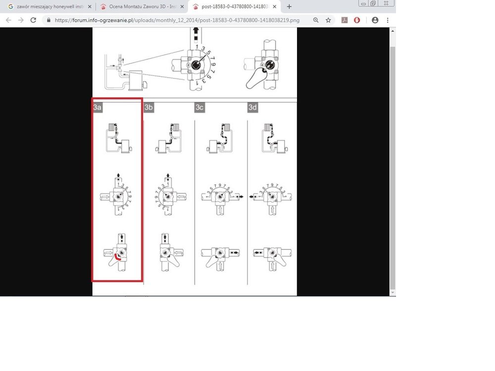

Wg mnie (pomijając kwestię bezpieczeństwa tej instalacji) to źle jest ustawione zawieradło zaworu.
Powinno być jak w załączniku. 1ka na skali godz.12ta(zawór zamknięty) 9ka=15ta (zawór otwarty)Wariant A-wycięcie na trzpieniu na 5tce Czerwonym łukiem zaznaczyłem pośrednie położenie zawieradła czyli zawór jest wtedy na wpół otwartywzs.thumb.jpg.095b0ffa661cf1d60ce9ffdba80e291a.jpg

I tu trzeba by było zapytać tego magika co montowal 3D w jakiej pozycji ( jego wewnętrzna przegroda) była ustawiona, bo można go różnie ustawić, a potem kręcenie nim nie idzie w parze że skalą.
Jeżeli jesteś pewien, że za zawór ustawiony na godz 15 jest całkowicie zamknięty, to przedstaw go na 15 a dźwignię ustaw na 12 ( czyli początek skali). Przedstaw go na 18 - tą i w tym momencie powinien być otwarty na max.
Jestem pewien na 100 % , że na godzinie 15 jest zamknięty , bo ustawiłem go tak, a po powrocie do kotłowni było 92 st C i załączył mi się alarm na sterowani z komunikatem " Temperatura z a wysoka "
Odpowietrznik
Jak myślisz, te ustawienie może pomóc na ten niegrzejący pion ?
Gdybyś zdjął pokrętło i zrobił fotkę to można by coś więcej wywnioskować co do poprawności ustawienia samego zaworu,żeby był widoczny trzpień zaworu

A co myślisz o przerobieniu tej rury zasilającej która jest załamana i biegnie do dołu za pompką?
Bo jutro ma przyjść ten "Magik" i to przerabiać.
Lepiej by było jakby przerobił tak jak mówi Digi bo ma 100% racji czyli przenieść pompę na powrót i wywalić ten 3D bo instalacja jest w tej chwili niebezpieczna.Tylko naczynie musi być wtedy "dość wysoko" nad ostatnim grzejnikiem powiedzmy ok 2m
Na grzejnikach zamontować zawory termostatyczne.I dokonać jak już koledzy wspomnieli regulacji hydraulicznej instalacji

Zaraz będę miał zdjęcie tego zaworu bez pokrętła.

Niestety, ale dopóki nie odkręci się jednego z przyłączy, to nikt nie będzie wiedział jak jest ustawiona przegroda. Zresztą w tym zaworze nie ma klapki tylko jest taka kula z otworami,no chyba, że " magik" będzie wiedział w 100% jak był ustawiony przy montażu.

Myśle że pokrętło powinno być założone jak w załączniku przy takim ustawieniu trzpienia jak na zdjęciu.Wtedy zawór będzie na wpół otwarty czyli na "5"=godz.1.30

Ok rozumiem , będę musiał przełożyć ten czpień bo z tego co się dowiedziałem od Ciebie to u mnie jest w tej chwili na 5 R (godz.16:30)
Ma to jakiś wpływ ?
Do czego ta skala dalej służy?
Skala "druga" zależy z której strony jest zasilanie z kotła,zawór musi być uniwersalny.Możesz po poprawce zaworu łatwo sprawdzić pod kontrolą oczywiście czy w podanych przeze mnie ustawieniach zawór zachowuje się prawidłowo czyli na 9 idzie maksymalna temp na instalację(zawór otwarty) a na 1 zamknięty=rośnie temp na kotle i włącza się alarm;)

Czy ta rura od zasilania która idzie w dół za pompką  ma jakiś wpływ na ogrzewanie?
Warto ją poprawiać tak by szła do góry?
Dopiero 2tyg.walczysz?a to jeszcze nie tak długo;)Ważne aby wyjść z tej walki zwycięsko)Pompa ma działać na najniższym biegu przy którym grzeją wszystkie grzejniki.
Nie powinno się montować rur ze spadkiem w dół bo robi się coś w rodzaju syfonu i może się na tym odcinku gromadzić powietrze.Owszem czasami i zjeżdża się rurami w dół ale wtedy daje się odpowietrzniki w najwyższym punkcie
